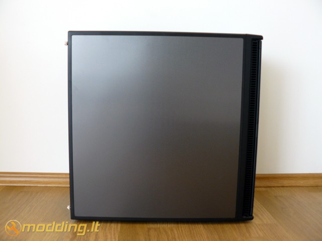

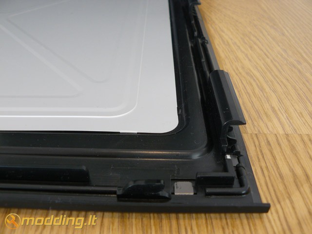

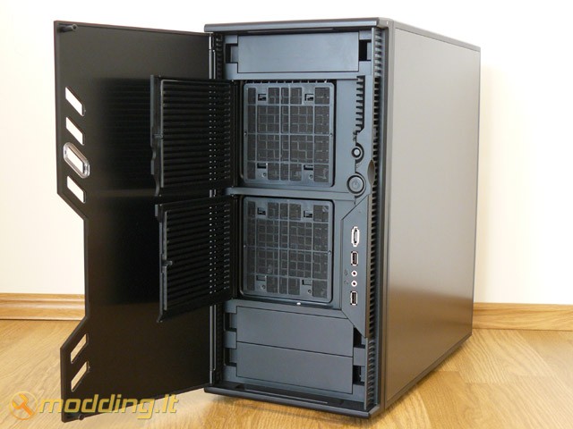

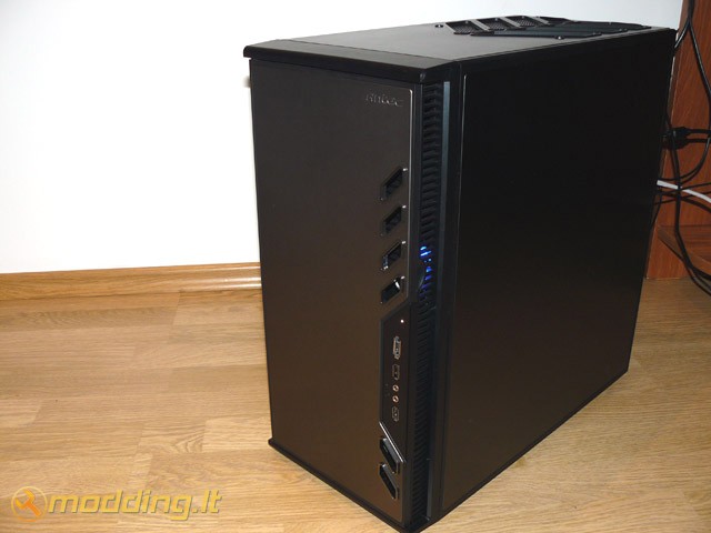

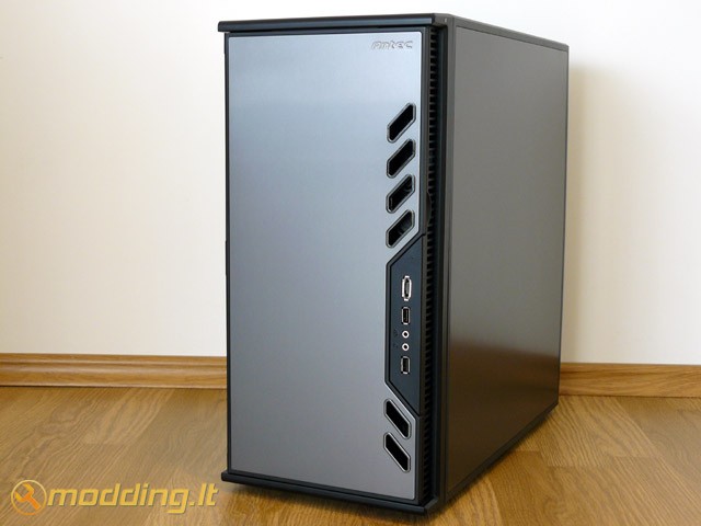

Korpuso rėmas - metalinis, šoninės dalys pagamintos iš plastmasės su plieniniais lakštais. Ant korpuso priekinių durelių matome Antec logotipą, bei USB, eSATA ir Audio In ir Out išėjimus, Power LED. Korpuso durelės užfiksuojamos naudojant magnetus. Atidarę dureles matome Power bei Reset mygtukus, HDD LED, 3 x 5.25 stalčius, bei dulkių filtrus, už kurių išdėstyti 5 x 3.5 HDD stalčiai. Taipogi gali būti sumontuotas 1 x 3.5 HDD stalčius į 5.25 stalčių, tam panaudojus specialų rėmelį.

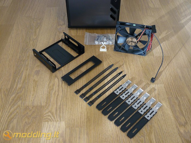

- Motherboard/HDD/CD/DVD tvirtinimui skirtų varžtų
- 120mm x 25mm TriCool Fan aušintuvas
- 1 vnt. laidų suveržėjas
- 4 vnt. juodų dirželių
- 6 vnt. CD/DVD įrenginių tvirtinimui skirti bėgialiai
- 3.25 rėmelis bei tvirtinimas

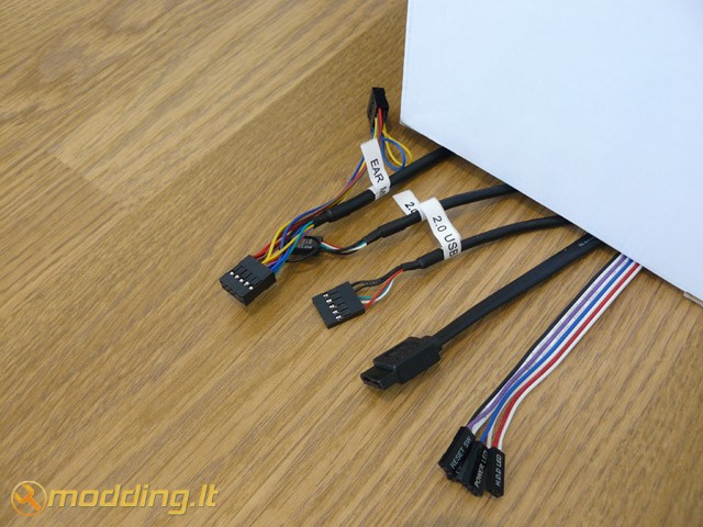

- Front ports: 2 x USB 2.0; 1 x eSATA; Audio In and Out (AC' 97 and HDA)

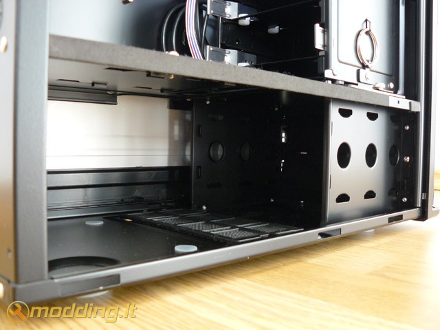

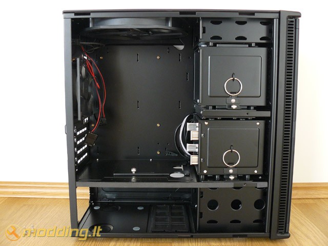

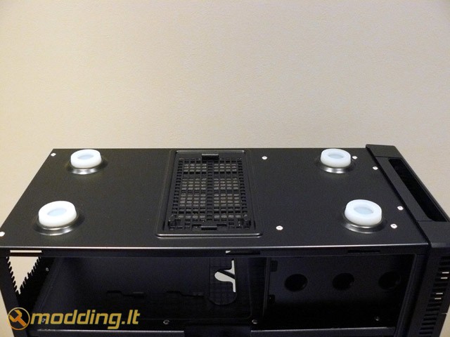

Antec Mini P180 korpuse PSU montuojamas apačioje, ventiliatoriumi į viršų. Norint sumažinti vibracijas, tvirtinimo vietoje priklijuotos keturios guminės tarpinės, kurios neleis PSU sukeliamų vibracijų perduoti į korpuso rėma. PSU atskirtas nuo viršuje esančio skyriaus, tačiau yra slankiojanti detalė, kuri, reikalui esant, gali būti paslinkta ir pro atsiradusią angą gali būti išvedžiojami laidai. Korpuso šoninė briauna, atskirianti apatinę bei viršutinę seksijas, apklijuota minkšta medžiaga. Apačioje išdėstyti du 5.25 stalčiai.

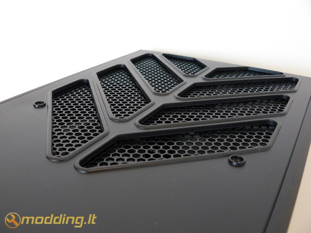

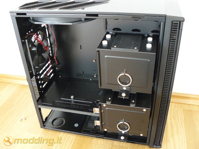

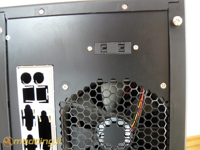

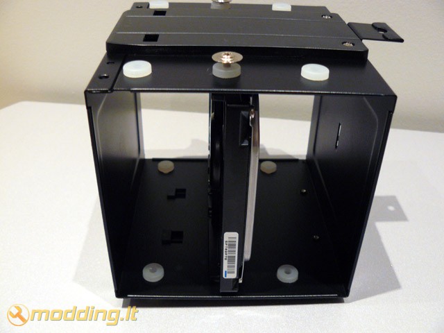

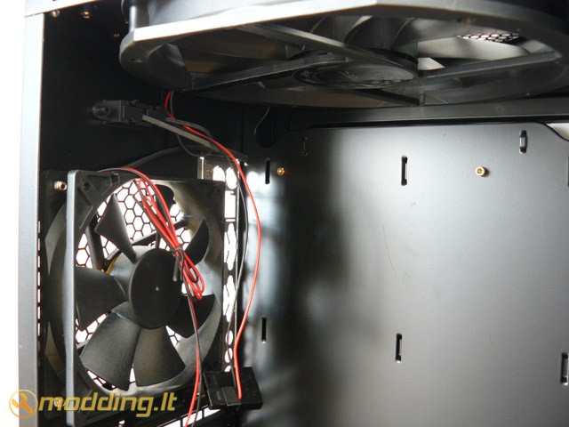

Korpuso viršutinėje dalyje išdėstyti du išimami rėmeliai, skirti 5 x 3.5 HDD montavimui. Vienas 5.25 stalčius išdėstytas viršuje. Korpuso viršutinėje sienelėje sumontuotas 200mm x 25mm TriCool ventiliatorius, kuris iš viršaus apsaugotas tinkleliu. Galinėje sienelėje - 120mm x 25mm TriCool ventiliatorius. Ventiliatorių greičiai reguliuojami jungiklių, esančių galinėje sienelėje, pagalba. Jungikliai turi tris greičių rėžimus: Low, Medium ir High. 120mm aušintuvui 1200rpm 39 CFM; 1600rpm 56 CFM; 2000rpm 79CFM. 200mm aušintuvui 400rpm 39 CFM; 600rpm 108 CFM; 800rpm 134CFM.

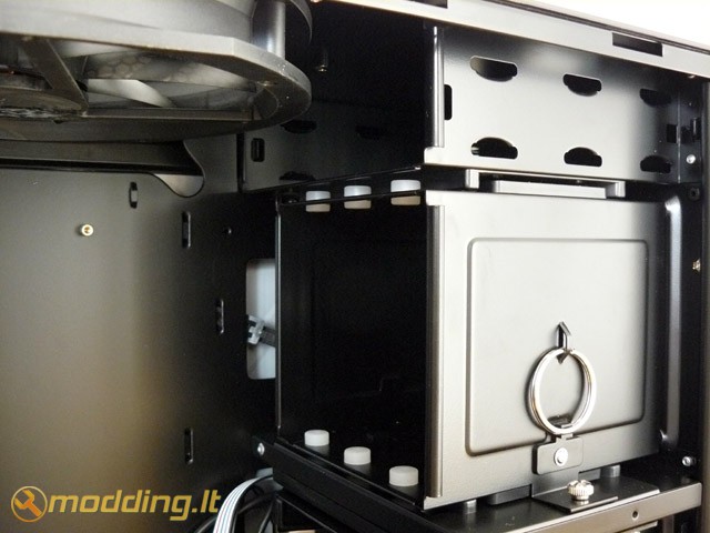

Kaip jau minėjau, rėmeliai, skirti HDD tvirtinimui, gali būti išimti. Į šiuos rėmelius galime montuoti HDD. Montavimui tereikia įstatyti HDD tarp guminių tarpinių ir prisukti ilgais varžtais. Tik nereikia perveržti, nes tuomet guminės tarpinės blogiau absorbuos HDD sukeliamas vibracijas. Už rėmelių išdėstyti dulkių filtrai, kurie gali būti lengvai išvalomi.

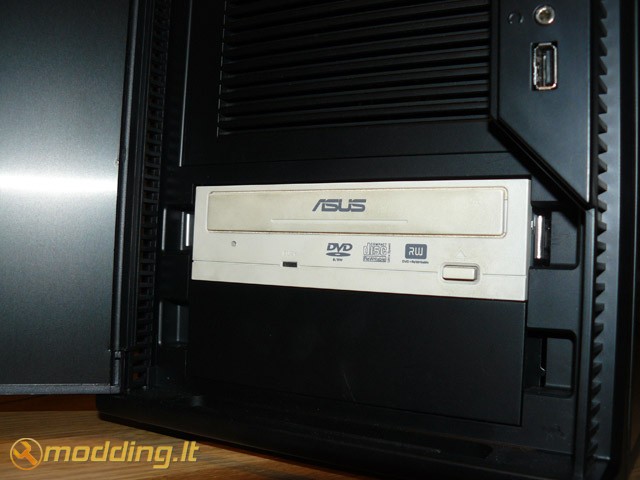

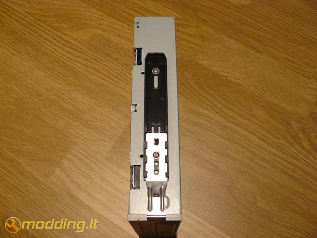

CD/DVD įrenginių montavimas atliekamas naudojant bėgelius. Visų pirma grie įrenginio šonų prisukame bėgelius, tuomet belieka tik įstumti įrenginį į jam skirtą slačių. Įrenginys tvirtai užfiksuojamas iki galo įstūmus jį į stalčių, kol pasigirsta fiksacijos garsas.

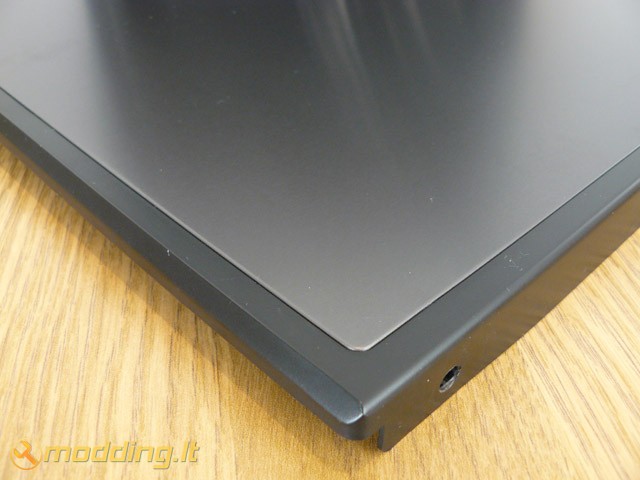

Korpuso detalės pagamintos kokybiškai, kraštai gerai apdirbti bei nepjauna, nedrasko rankų. Niekur neradau aštrių kampų, o tai labai svarbus dalykas, ypač jei sistema dažnai išrenkama ir vėl surenkama .

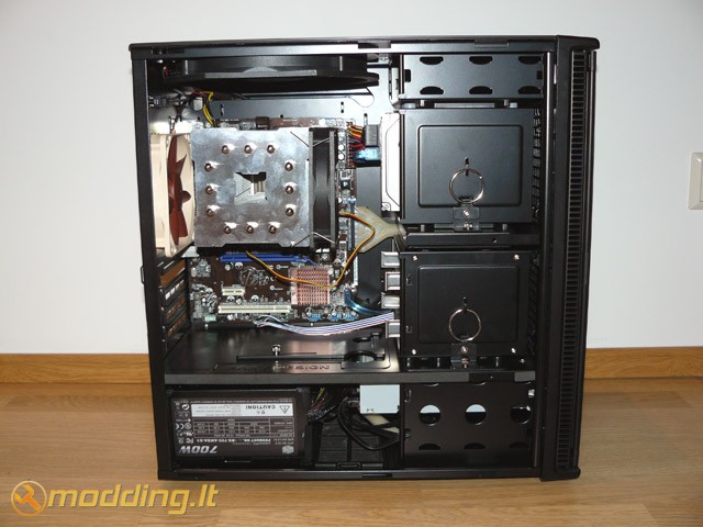

Korpusas testuotas naudojant Scythe NINJA2 aušintuvą. Korpuse veikė orą ištraukiantis 200mm x 25mm TriCool ventiliatorius Low rėžime 400rpm 39 CFM bei galinėje sienelėje sumontuotas, orą ištraukiantis Noctua NF-S12B ventiliatorius, veikęs 1200rpm rėžime (100.6 m³/h). Procesoriaus (CPU) bei motininės plokštės (MB) temperatūra testuojama Idle ir Load rėžimais. Load rėžimui naudojama Orthos programa.
