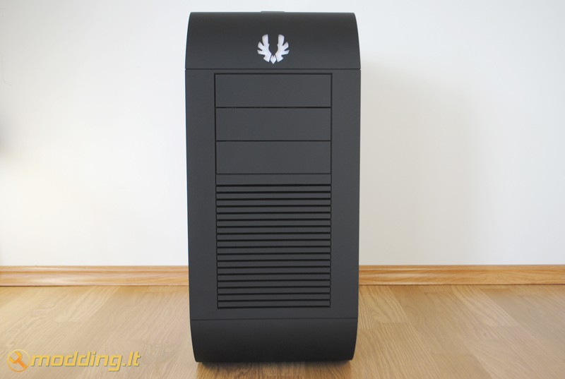

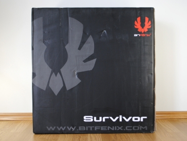

Ant BitFenix Survivor korpuso pakuotės matome kompanijos logotipą,  internetinio tinklapio adresą www.bitfenix.com, o kitoje dėžės pusėje pavaizduotas korpusas bei jo išskirtinumai. Kaip matote korpusas nėra standartinės formos - jo kampai užapvalinti.

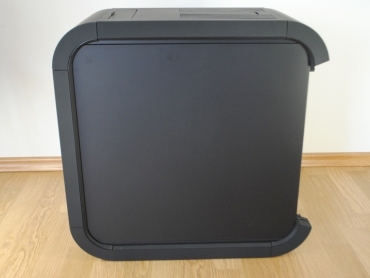

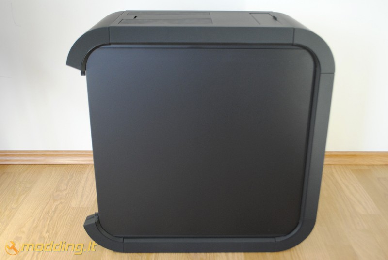

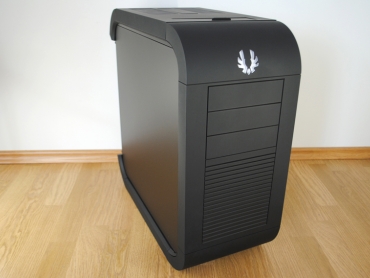

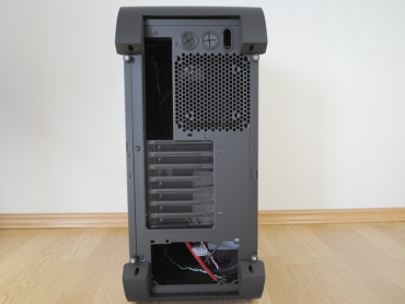

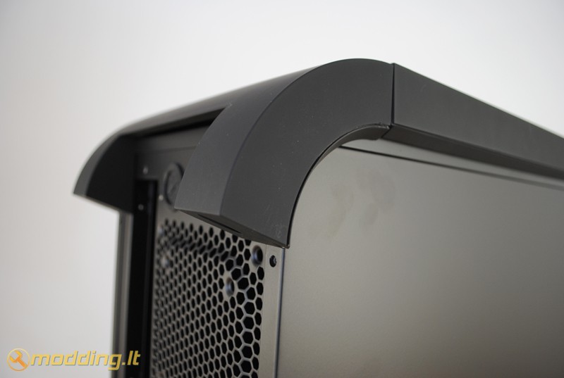

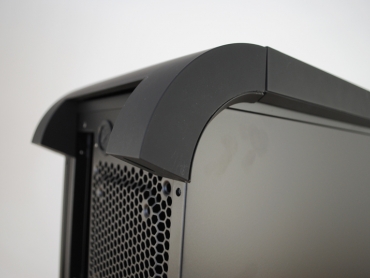

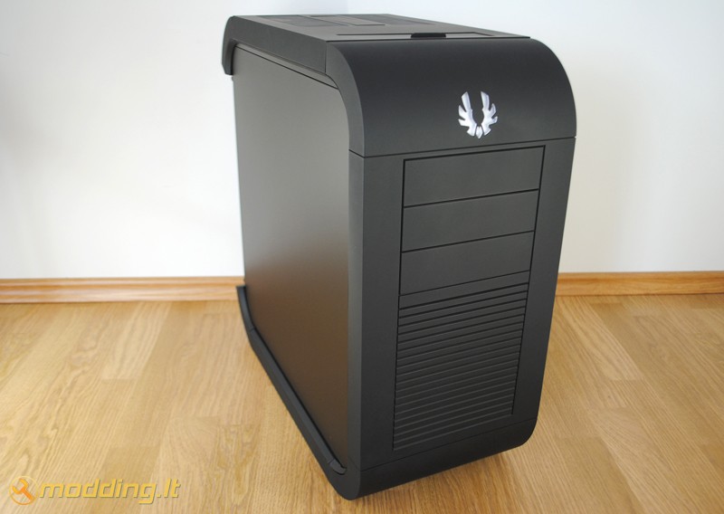

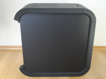

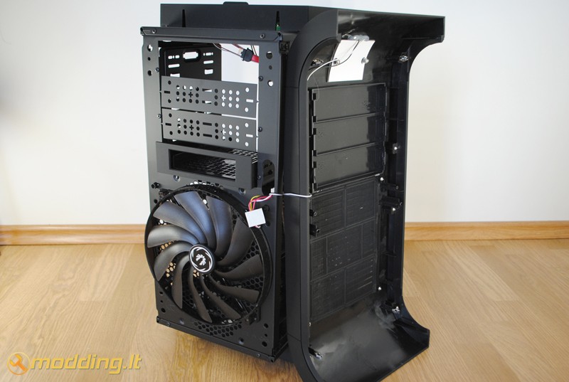

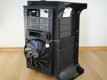

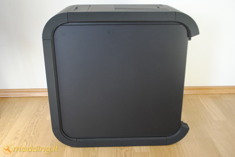

Survivor korpuso išorinis rėmas susideda iš kelių segmentų: viršutinės dalies plastmasinio dangčio, priekinės dalies plastmasinio dangčio, plastmasinių kampų bei apatinio dangčio. Tai tarsi kiautas, kuris uždėtas ant metalinio rėmo. Norint nuimti korpuso šoninius dangčius reikia nuimti  apdailos detales (kampus) nuo galinės sienelė - toks sprendimas sukurtas norint suteikti daugiau saugumo korpuso vidinėms dalims Lan Party renginių metu.
Plastmasinės detalės padengtos plonu gumos sluoksniu - ji užpurkšta. Toks sprendimas korpusui suteikė gerą estetinį vaizdą bei praktiškumo - ant paviršiau beveik nelieka pirštų atspaudų, tačiau braižymui toks paviršius nėra itin atsparus. Korpuso šoniniai dangčiai nudažyti juodais, matiniais dažais. Dažų sluoksnis nėra plonas, tačiau paviršius tepus, o pirštų atspaudus nelengva nuvalyti be papildomų priemonių.

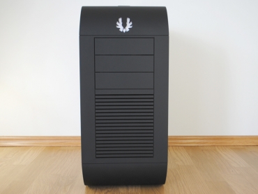

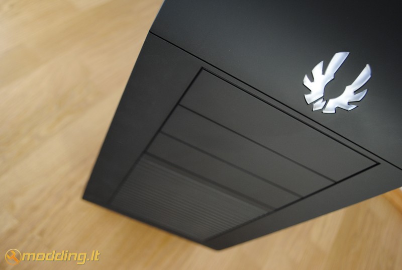

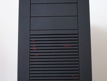

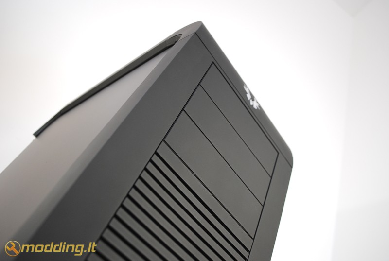

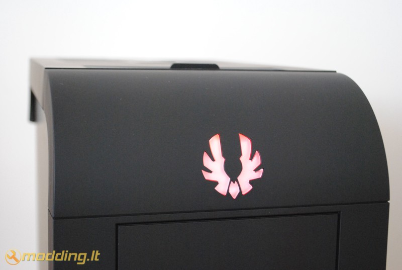

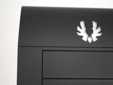

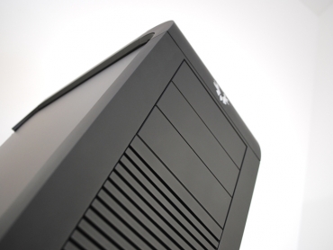

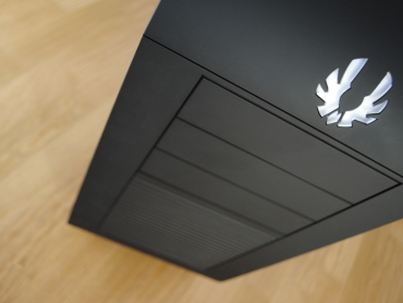

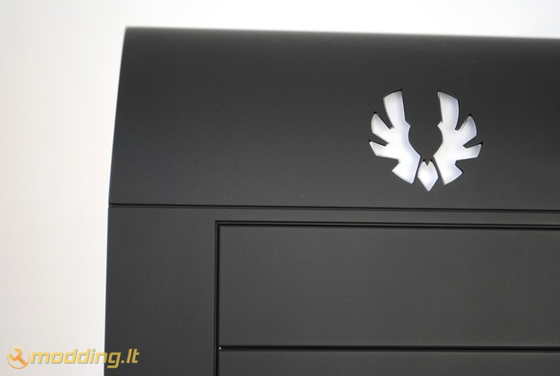

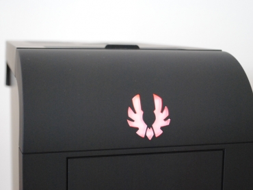

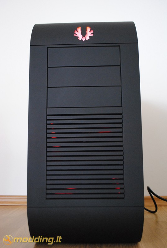

BitFenix Survivor korpuso priekinėjės dalies viršuje yra BitFenix logotipas, kuris yra baltas, tačiau turi raudoną LED apšvietimą. Žemiau išdėstyti trys 5.25" stalčiai. Po jais įrengtos horizontalias ertmes turinčios grotelės, už kurių sumontuotas 200 mm LED apšvietimą turintis ventiliatorius.  Jo charakteristikos: 500-700 rpm, 65 CFM esant 19 dBa. Kaip matote korpuso priekinėje dalyje nėra nei Power mygtuko, nei sisteminių šviesos diodų - išlaikytas minimalizmo stilius, o visi mygtukai bei LED paslėpti po dangteliu korpuso viršutinėje dalyje.

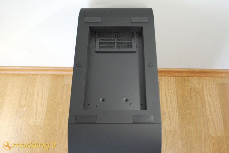

Survivor korpusas turi gumines kojeles, kurios nuo subraižymo apsaugo paviršius ant kurių  stovi korpusas o taipogi neleidžia jam slidinėti paviršiumi. Apatinėje korpuso dalyje matome įgilinimą, ši anga skirta oro įsiurbimui į PSU. Norint sumažinti dulkių patekimą į korpuso vidų yra įrengtas dulkių filtras iš tekstilės tinklelio, kuris išimamas paslinkus horizontalia kryptimi link galinės korpuso dalies. Bėda ta, jog norint išimti filtrą teks nuimti plastmasinį kampą, kuris trukto atlikti šį veiksmą.

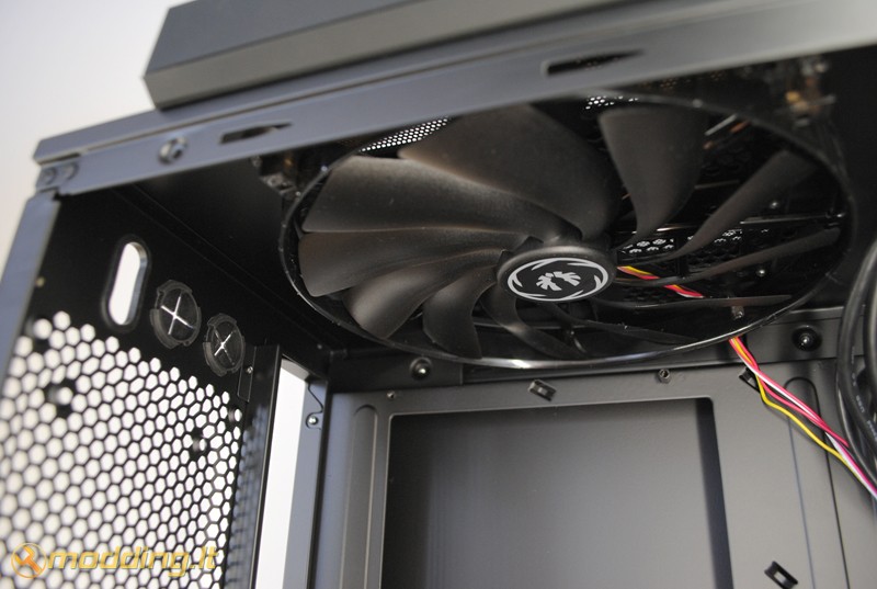

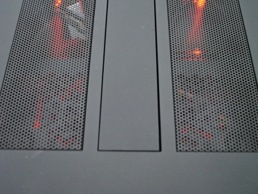

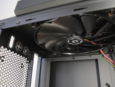

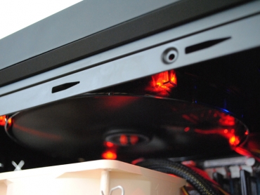

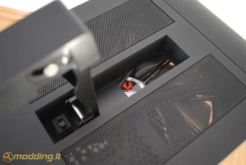

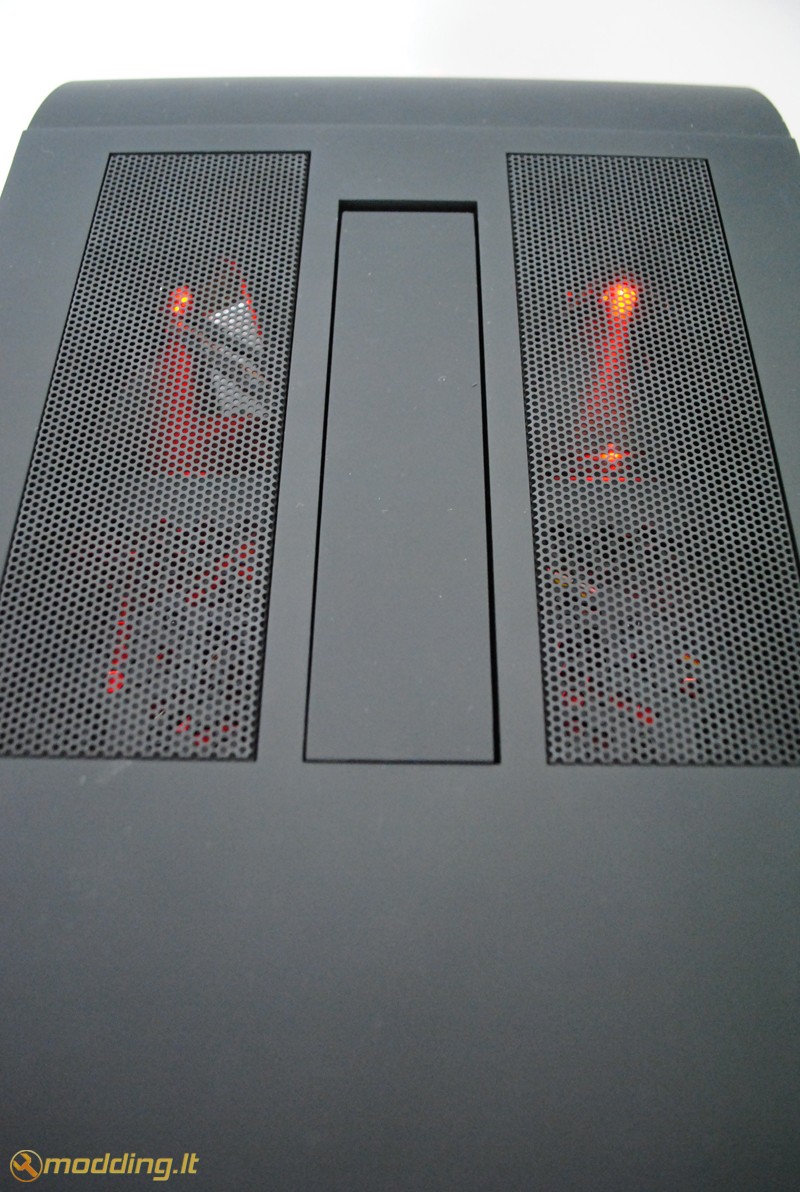

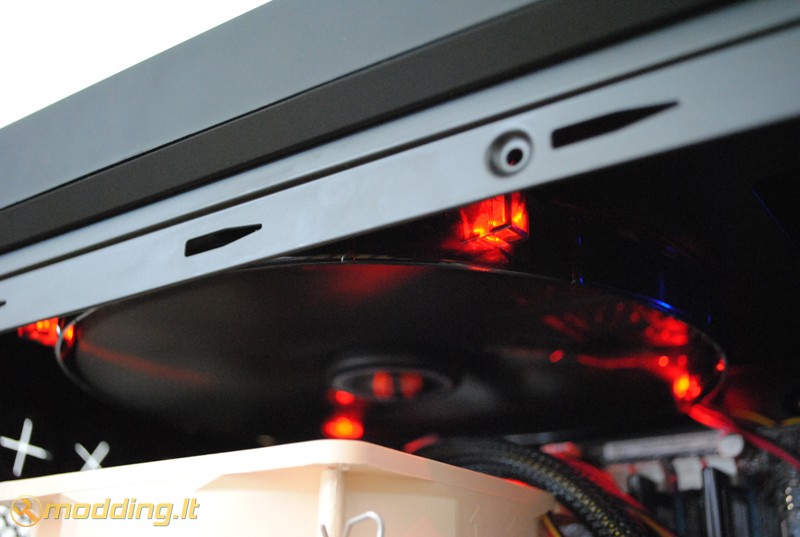

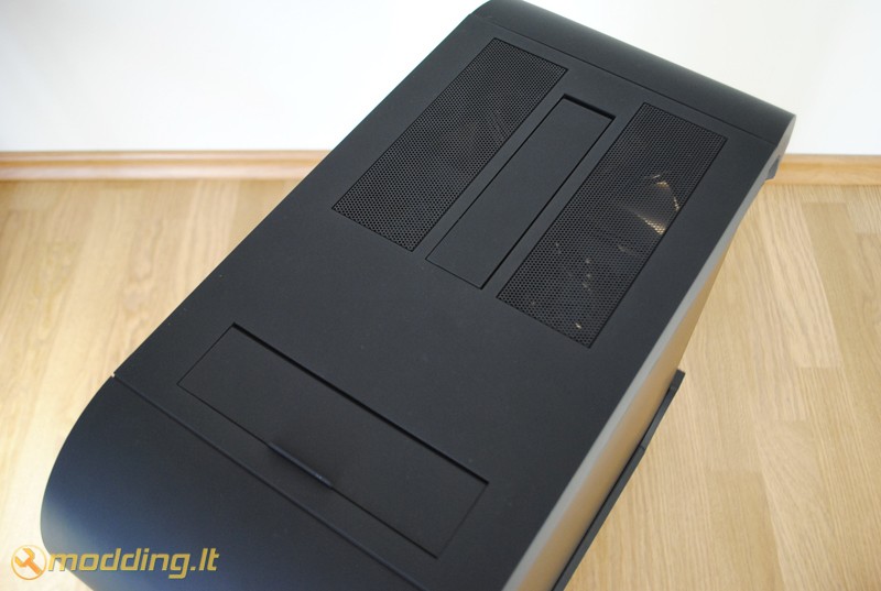

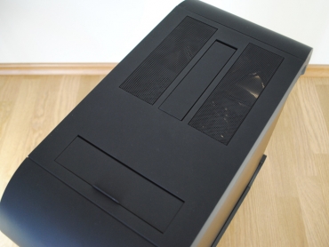

Kaip ir daugelyje šiuo metu gaminamų korpusų, Bitfenix Survivor korpusas komplektuojamas su orą ištraukiančiu ventiliatoriumi korpuso viršutinėje dalyje. Čia sumontuotas 200mm raudoną LED apšvietimą turintis ventiliatorius, besisukantis ~600 rpm greičiu. Ventiliatorius sumontuotas už tankaus tinkliuko, o virš ventiliatoriaus vidurio įrengta rankenėlė, kuri turi kelias fiksavimo pozicijas. Kuomet rankenėlė nėra naudojami ji sulankstytoje padėtyje - tai išties šaunus sprendimas, kadangi išlaikomas korpuso bendras vaizdas. Tiems, kas dalyvauja Lan Party ar panašaus tipo renginiuose ši rankenėlė turėtų būti itin naudinga, kadangi yra ganėtinai patogi, o BitFenix teigimu ji atlaiko 40 kg svorį.

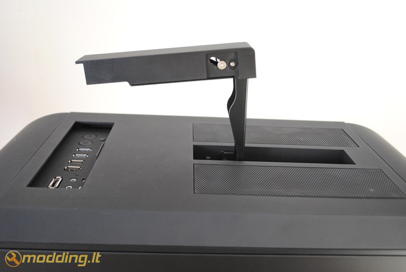

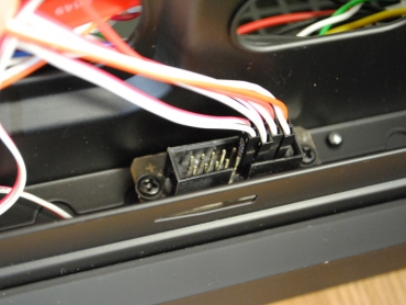

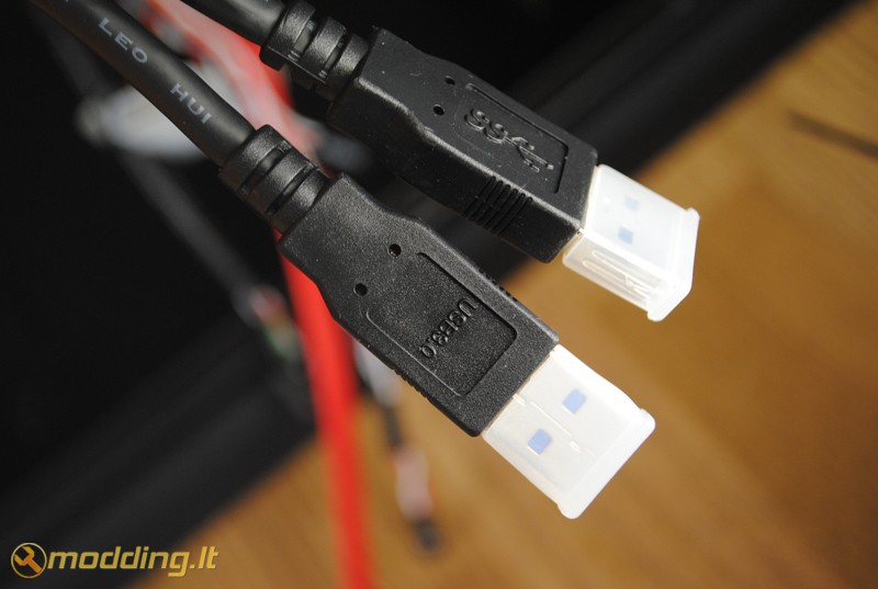

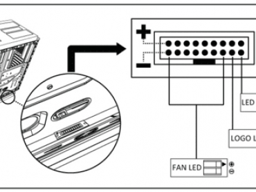

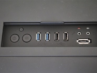

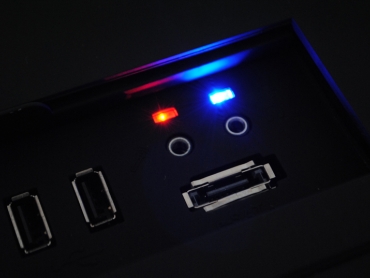

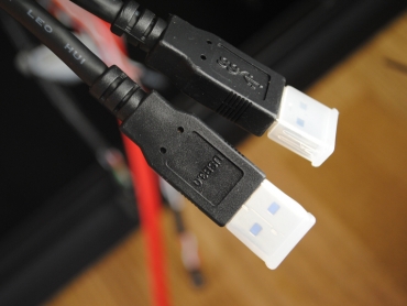

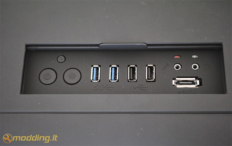

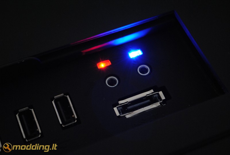

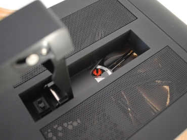

Viršutinėje korpuso dalyje įrengtas dangtelis, kuris uždengia mygtukus, tokius kaip Power, Reset bei apšvietimo išjungimo, o taipogi sisteminius LED. Korpuse įrengtos dvi USB 3.0 bei dvi USB 2.0 standarto jungtys, viena e-SATA jungtis bei audio/mic jungtys. Mygtukas, skirtas apšvietimo atjungimui gali išjungti ventiliatorių bei logotipo LED. Sumanymas mygtukus paslėpti po dangteliu turi tiek teigiamą pusė - geras bendras korpuso vaizdas, tiek neigiamą - kas kartą prieš įjungiant PC atidarinėti dangtelį, kuris neturi itin patvarasu slankiojimo mechanizmo, nėra geras sprendimas.

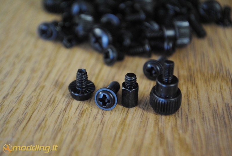

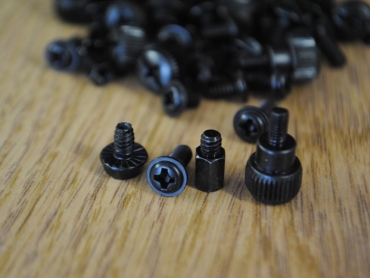

BitFenix Survivor korpuso rėmas nudažytas juoda spalva, ne išimtis ir visi varžtai bei kitos korpuso detalės - viskas juodos spalvos. Korpusas išties turėtų patikti moddingo entuziastams, kadangi neteks nieko perdažinėti norint "spalvinio vientisumo". Galinėje korpuso dalyje matome ertmes 80/120 mm ventiliatoriaus montavimui,  septynis PCI slot'us, PSU angą korpuso apačioje bei tris angas korpuso viršutinėje dalyje. Dvi angos skirtos watercooling (aušinimo vandeniu) sistemoms žarnoms išvedžioti, o kita anga - USB laidų išvedimui ir pajungimui į galinę korpuso sienelę.

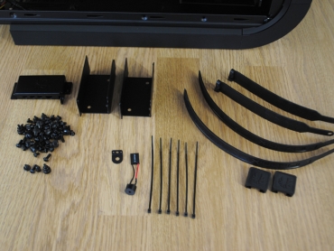

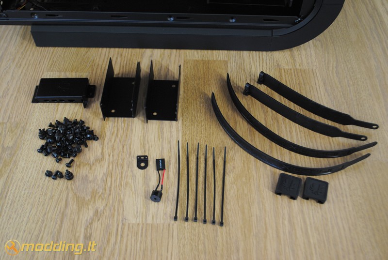

Kaip jau minėjau - korpusas orentuotas Lan Party renginių gerbėjams, todėl projektuojant korpusą nemažai dėmesio buvo skirta komponentų saugumui. Dėl šios priežasties korpuso rėmas turi plastmasinius kampus, kurie montuojami korpuso galinėje sienelėje. Norint nuimti korpuso šoninius dangčius visų pirma teks nuimti plastmasines detales, kurios prie korpuso tvirtinamos poros varžtų pagalba. Šis sprendimas nėra itin aktualus eiliniams PC naudotojams, tačiau Lan Party metu tokia sistema gali pasitarnauti ir palikti PC be priežiūros bus kur kas drąsiau.
  • tvirtinimo varžtus
  • 2 vnt. 200 mm raudoną LED apšvietimą turinčius ventiliatorius, sumontuotą korpuse
  • laidų surišimo dirželius
  • sisteminį garsiakalbį
  • priedus: BitFenix S2, BitFenix Lockdown
  • SSD rėmelius

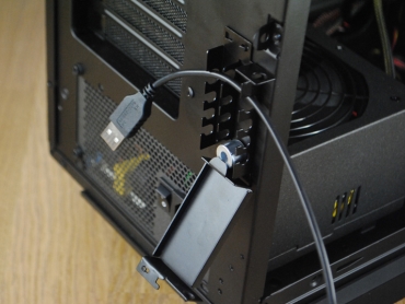

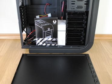

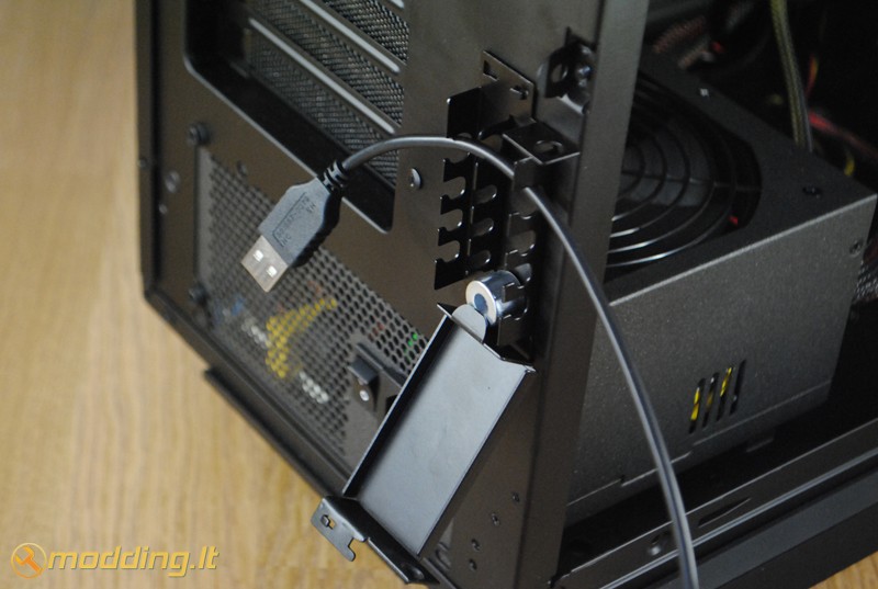

Apačioje esančioje foto, dešiniajame kampe matote mažą metalinę dėžutę - tai BitFenix S2 sistema, skirta išorinių įrenginių, tokių kaip laidinė pelė ar ausinės, apsaugai. Ilgi plastmasiniai dirželiai - BitFenix Lockdown. Apie šiuos įrenginius pakalbėsime šiek tiek vėliau. Kaip matote komplektacijoje yra sisteminis garsiakalbis, kuris naudojamas POST Code signalizavimui. Daugelyje naujų korpusų šio priedo nebūna, todėl BitFenix Survivor komplektacija nusipelno nedidelio, tačiau pliuso įvertinant komplektaciją.

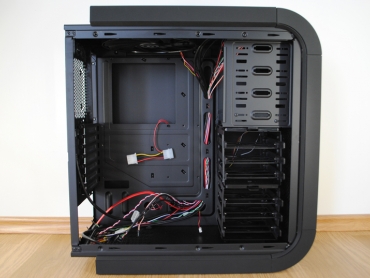

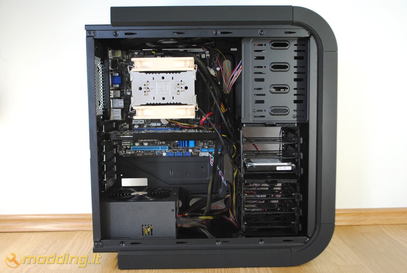

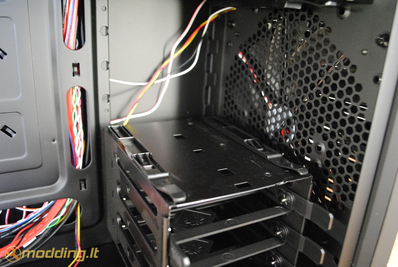

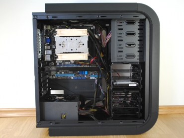

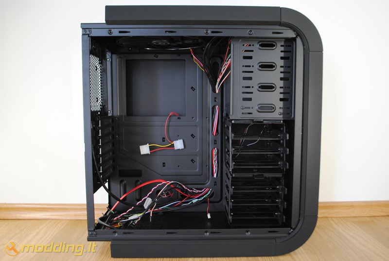

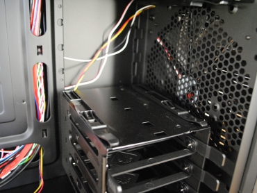

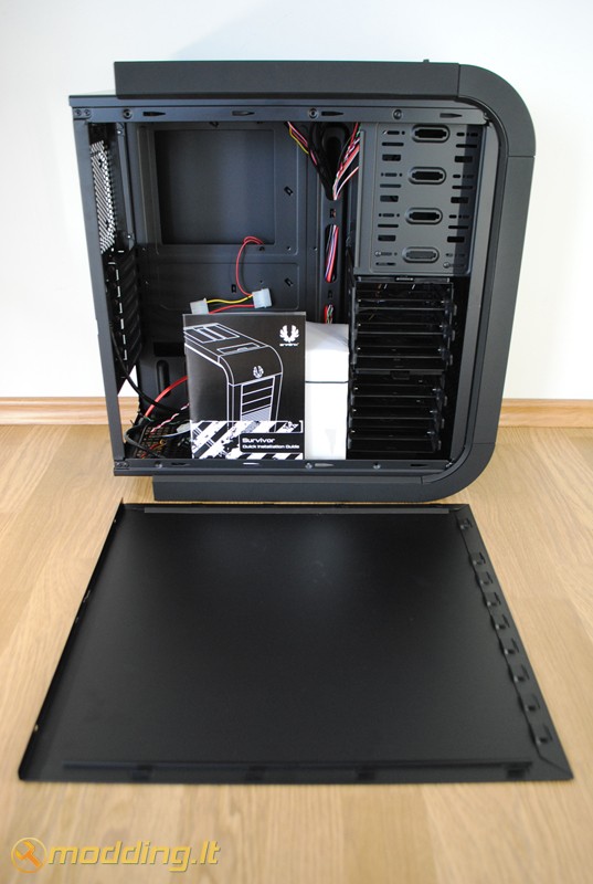

Korpuso vidinių elementų išdėstymas yra standartinis: PSU montuojamas apatinėje dalyje prie galinės sienelės, dešinėje pusėje įrengti 5.25" bei 3.5"/2.5" tvirtinimo rėmelių masyvai. Vienas orą įtraukiantis ventiliatorius išdėstytas korpuso priekinėje dalyje, o kitas - viršutinėje. Galinėje sienelėje įrengta vieta 80 mm /120 mm ventiliatoriaus montavimui. Motininės plokštės tvirtinimo skardoje įrengtos angos laidų išvedžiojimui, angų kraštai neapsaugoti guminėmis tarpinėmis, tačiau metalo kraštai yra tinkamai apdirbti ir nedrasko rankų. Kritikos verti šoniniai korpuso dangčiai - jų kraštai neturi išsikišimų, todėl atidarinėti korpuso šoninius dangčius yra nepatogu - nėra už ko užsikabinti pirštais.

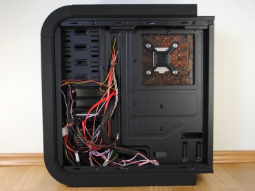

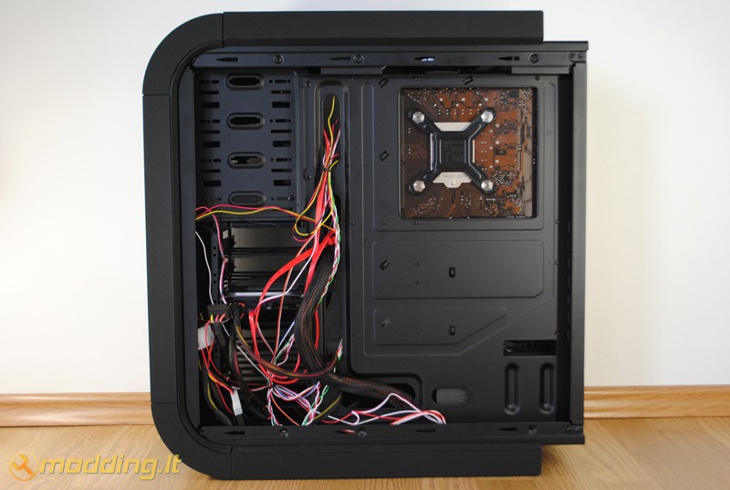

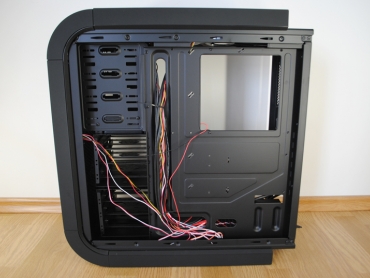

Šoninėje korpuso sienelėje, kur montuojama motininė plokštė, yra palikta ertmė back plate keitimui. Taipogi įrengtos mažos kilpelės už kurių galima užkabinti plastmasinius dirželius ir užfiksuoti laidus. Tarp motininės plokštės montavimo sienelės išorinės pusės ir korpuso dangčio yra pakankamai vietos laidų išvedžiojimui, todėl net ir storesnis 24 pin laidas ten tilps be vargo.

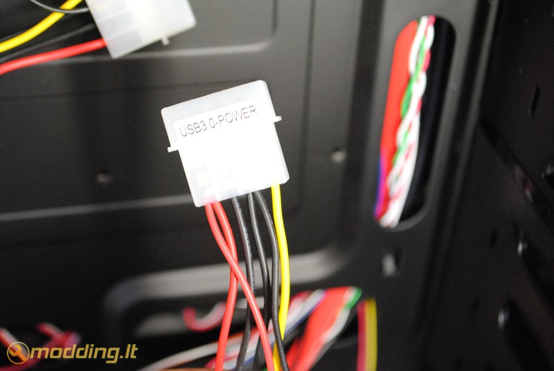

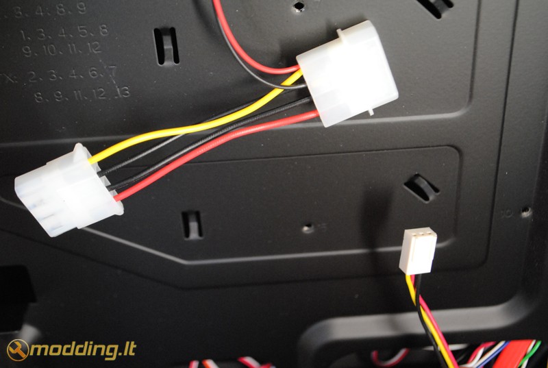

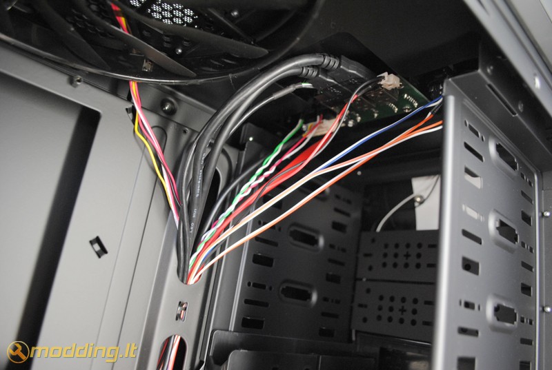

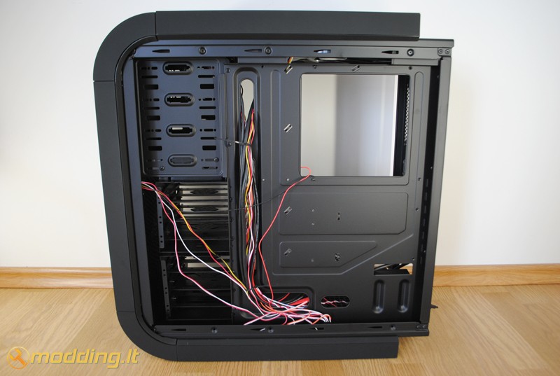

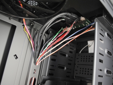

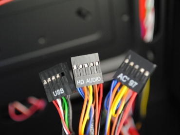

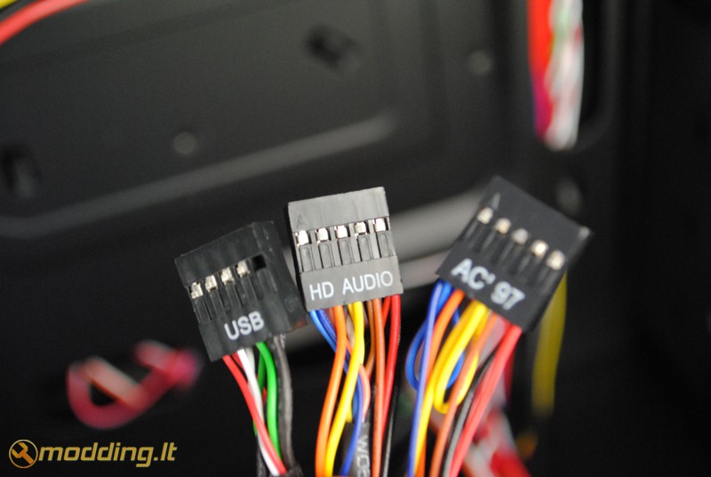

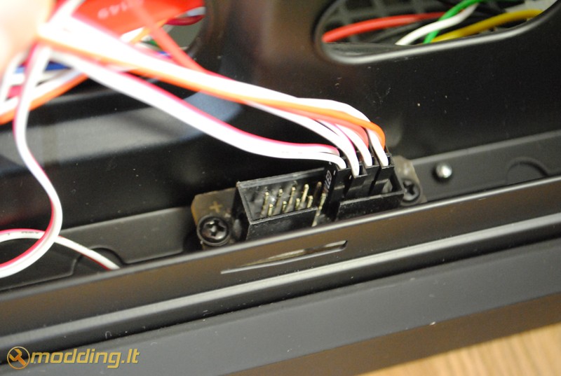

BitFenix Survivor korpuse yra išties daug laidų, kurie yra nuo viršutinėje dalyje esančių LED, sisteminių mygtukų, USB ir kitų išvesčių. Gera žinia ta, jog didžioji dalis šių laidų be vargo atjungiama nuo pajungimo plokštės, todėl nuo jūsų nenaudojamų įrenginių, tarkime eSATA, galima atjungti laidą ir tokiu būdu išvengti nereikalingos laidų raizgalynės korpuso viduje.

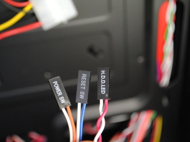

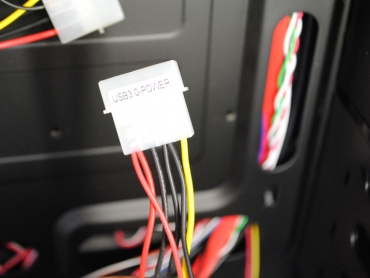

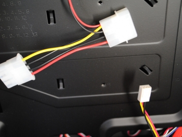

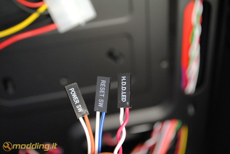

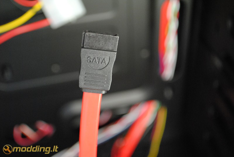

Kaip ir daugelio kitų gamintojų siūlomų korpusų, BitFenix Survivor mygtuko Reset SW, Power SW bei H.D.D. LED laidai įvairiaspalviai, neįvilkti į  apsauginius tinkliukus, o kištukai sužymėti užrašais. Aukščiau esančioje foto matote Molex kištukus. Vienas jų naudojamas apšvietimo kontrolerio maitinimo pajungimui, o kitas - USB 3.0 maitinimui.

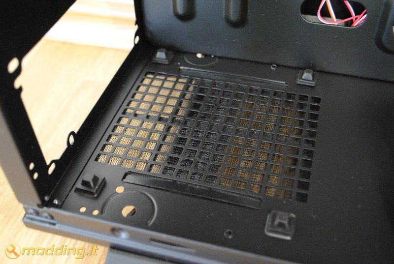

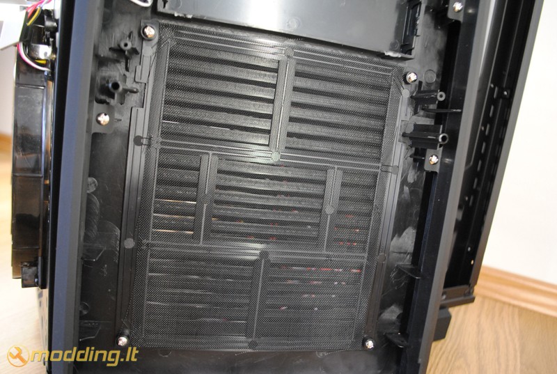

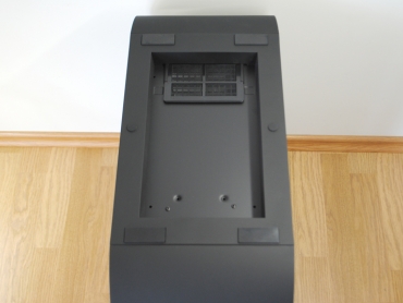

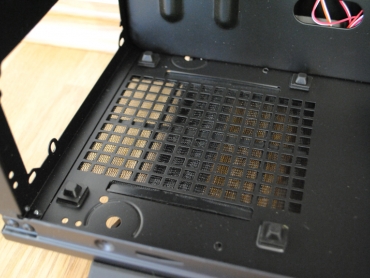

Survivor korpuse maitinimo blokas montuojamas apačioje. Jis gali būti sumontuotas ventiliatoriumi į korpuso vidų, arba orentuotas į korpuso dugną. Korpuso dugne yra ertmė, pro kurią įsiurbiamas oras. Dulkių patekimą mažina filtras, kuris gali būti išimtas ir išvalytas. Čia susiduriame su nedideliu keblumu - norint išimti filtrą tenka nuimti plastmasinį kampą nuo korpuso, kadangi jis trukdo paslinkti filtrą į galinės sienelės pusę ir jį išimti. PSU montavimo vietoje yra įrengtos guminės kojelės, kurios apsaugo PSU nuo subraižymo ir sumažina perduodamas vibracijas į korpusą.

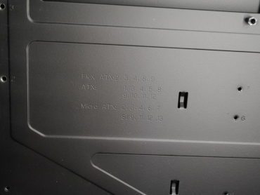

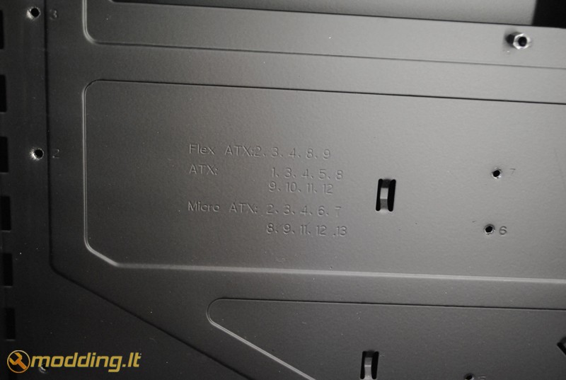

Ant plokštės, prie kurios prisukama motininė plokštė, visos skylės sužymėtos numeriais. Pagal šiuos numerius nesunku atsekti į kurias skyles reikia sukti varžtus montuojant Mini-ITX, mATX ar ATX standarto motinines plokštes. Šis patobulinimas nėra daug kainuojantis, tačiau ganėtinai patogus ypač tiems, kas dažnai reikia motinines plokštes ir jos būna skirtingo standarto.

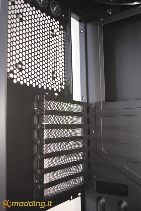

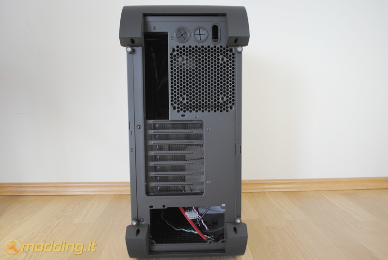

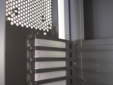

Galinėje korpuso sienelėje įrenti dangteliai PCI slot'ams. Jie pagaminti iš metalinio tinkliuko, o prisukti prie korpuso "tool less" tipo varžtais, todėl norint išimti GPU ar kokį kitą PCI įrenginį nebūtina turėti atsuktuvą - varžtus galima atsukti pirštais. Virš PCI yra anga ventiliatoriui. Čia gali būti sumontuotas 80 mm arba 120 mm ventiliatorius pasirinktinai. Kiek aukščiau matome skyles watercooling žarnelėms bei paliktą ertmę USB laidams išvesti. Viršutinėje korpuso dalyje sumontuotas 200 mm raudoną LED apšvietimą turintis ventiliatorius. Šiek tiek užbėgant įvykiams už akių galiu pasakyti, jog jis sukasi ~600 rpm greičiu ir yra tyliai veikiantis. LED apšvietimas iš keturių šviesos diodų nėra itin ryškus, tačiau tamsoje atrodo šauniai.

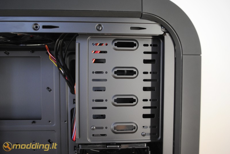

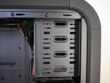

Dešinėje BitFenix Survivor korpuso dalyje matote metalinį rėmelį, kuriame montuojami 5.25" įrenginiai.  Virš jo įrengta PCB plokštė prie kurios pajungiami USB, Audio ir kitos išvestys. Kaip jau minėjau daugelis laidų atjungiami - puikus sprendimas, leidžiantis sumažinti laidų kiekį korpuse, kuomet nebenaudojamos jungtys korpuso viršutinėje dalyje. Už rėmelio galima pamatyti baltą plastmasinį langelį - tai apdailos elementas BitFenix logotipui. Šalia jo sumontuotas raudonas LED, kuris apšviečia logotipą.

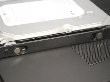

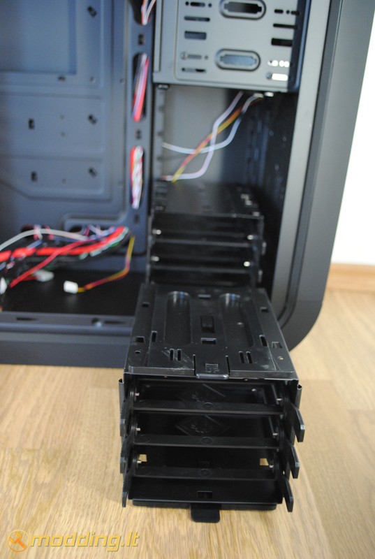

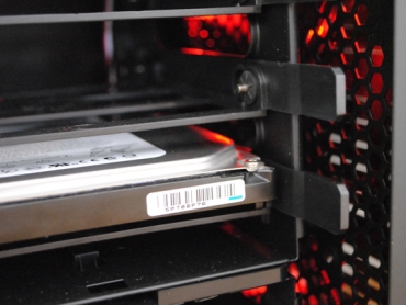

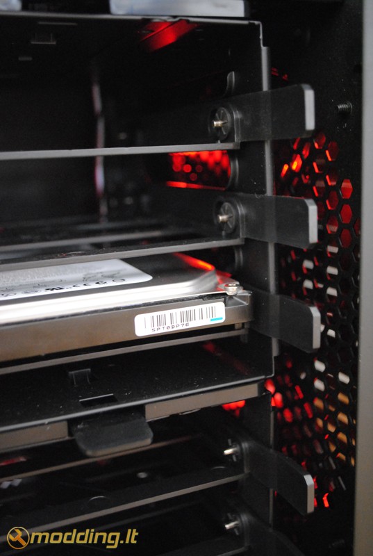

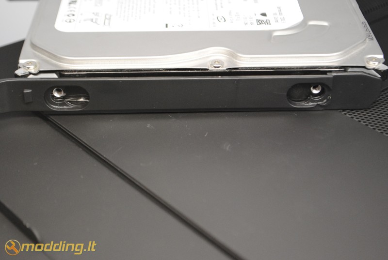

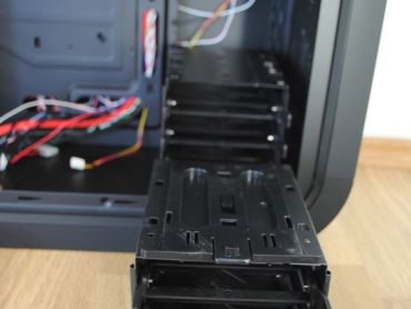

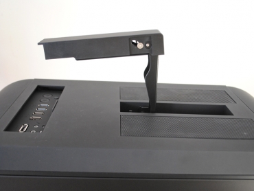

BitFenix Survivor korpuse yra 7 x 3.5" HDD vietos. Rėmelis sudarytas iš horizontaliai sudėtų stalčiukų, kurie išimami ir į juos galima sumontuoti SSD arba HDD diskus. Vienas HDD montuojamas į 5.25" esantį stalčių per adapterį. Atsižvelgiant į didėjančius GPU gabaritus daugelis korpusų gamintojų įrengia išimamus HDD stalčių masyvus. Survivor korpuse taipogi galima išimti vieną sekciją. Sumontavus abu masyvus korpuse telpa 293mm ilgio vaizdo plokštės, o išėmus viršutinį HDD masyvą - 423 mm ilgio vaizdo plokštės. Korpuse galima sumontuoti devynis 2.5" SSD diskus: 6 į išimamus stalčiukus, du į 5.25" stalčių naudojant specialius metalinius rėmelius bei vieną apačioje, po HDD stalčių masyvu.

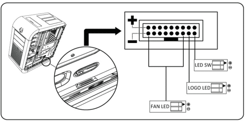

Korpuse ventiliatorių LED apšvietimas bei BitFenix logotipo, esančio ant priekinės korpuso dalies, apšvietimas gali būti išjungtas mygtuko pagalba. Šis mygtukas įrengtas šalia Power ir Reset mygtukų. Norint naudotis šia funkcija reikia sujungti laidus į nedidelę pin plokštelę, kuri įrengta tarp motininės plokštės tvirtinimo skardos ir šoninio dangčio, apačioje. Prie šios plokštės pajungiami laidai nuo BitFenix ventiliatorių bei logotipo apšvietimo. Taipogi BitFenix pirkėjams siūlo įsigyti Spectre LED ventiliatorius, kurie turi papildomą laidą LED apšvietimo atjungimui.

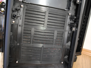

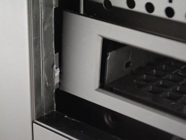

Apžiūrinėdamas korpusą dažnai didžiausią dėmesį skiriu jo funkcionalumui, patogumui naudoti kasdieną bei valymo patogumui. Survivor korpuse įrengti du dulkių filtrai, vienas kurių yra korpuso dugne, o kitas - priekinėje dalyje. Kaip matėte anksčiau pateiktose foto - priekinėje korpuso dalyje nėra priėjimo prie orą įtraukiančio 200mm ventiliatoriaus. Norint jį pasiekti tenka nuimti visą priekinį korpuso dangtį. Ventiliatorius įrengtas tarp korpuso ir plastmasinio dangčio, o tarp jų įrengtas dulkių filtras. Dulkių filtras nuimamas atsukus keturis varžtus. Nors norint nuimti priekinį korpuso dangtį didelių pastangų nereikia ir pakanką atsukti du jį laikančius varžtus, tačiau kas kartą norint išvalyti dulkių filtrą jums teks nuimti korpuso šoninius dangčius, o tai reiškia, kad teks nuimti ir plastmasinius kampus korpuso galinėje dalyje. Tai užims daugiau laiko, nei užimtų įrengus iš išorės pasiekiamus filtrus, tokius kaip pvz. Antec P180 arba Fractal Define R3 korpusuose.

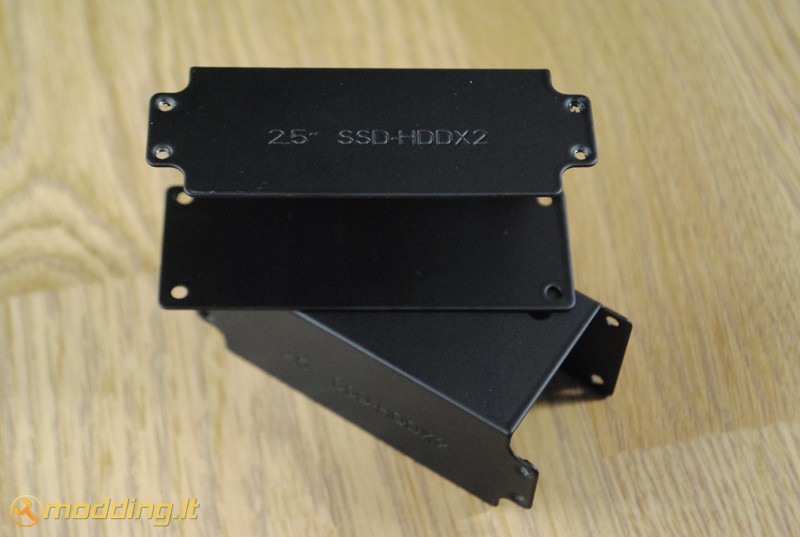

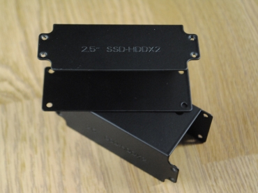

Laikas sumontuoti PC komponentus į Survivor korpusą. Apačioje esančioje foto matote du geležinius rėmesius, jie skirti SSD montavimui į 5.25" stalčių. Apatiniame 5.25" stalčiuje įrengtas rėmelis skirtas montuoti 3.5" HDD, arba naudojant metalinius rėmelius čia galima sumontuoti du 2.5" SSD diskus. Deja, rėmelis, į kurį montuojamas HDD iš 5.25" stalčiaus neišsiima pro priekinę korpuso dalį, todėl jį reikia išiminėti iš vidaus arba nuėmus priekinį dangtį. Kuomet PC jau sukomplektuotas ir sumontuotas CPU aušintuvas ir kiti komponentai, išimti šį stalčių per korpuso vidų taipogi nebus patogu, todėl tokia konstrukcija, kaip matote, turi savo trūkumų.

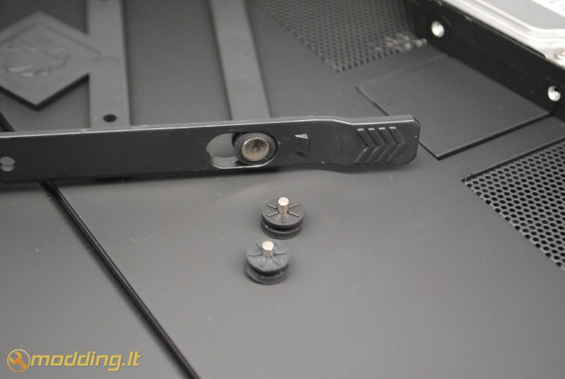

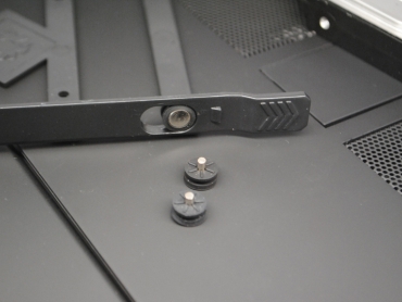

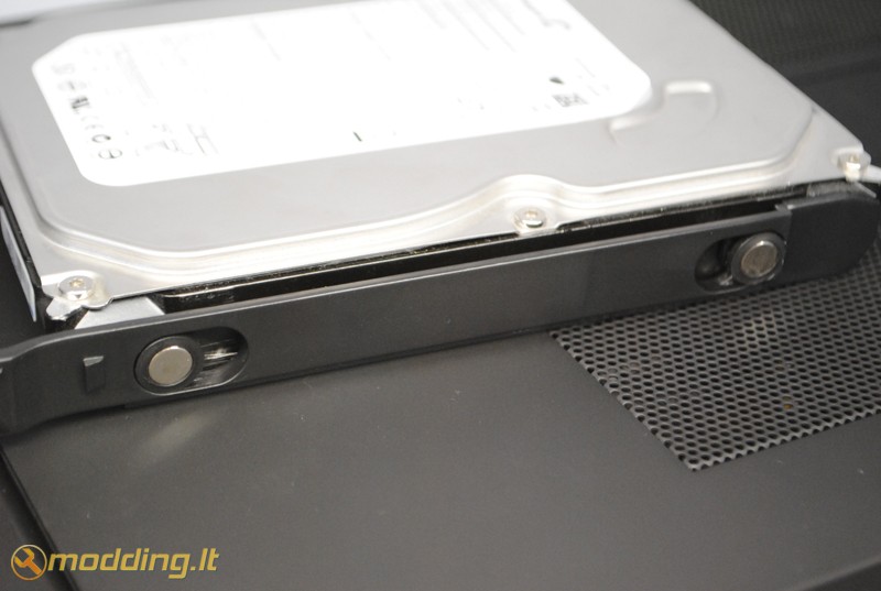

Sekanti žingsnis surenkant PC buvo HDD montavimas. HDD BitFenix Survivor korpuse montuojami į plastmasinius rėmelius, tvirtinami keturiais kaiščiais iš šonų, kurie turi gumines, vibracijas mažinančias, tarpines. Kaip matote skylės išdėliotos taip, kad į rėmelį įdėjus HDD, tvirtinimo skylės, kuriose galutiniame variante bus HDD tvirtinimo skylės, sutampa, tačiau didesnės skylės, pro kurias yra įdedami tvirtinimo kaiščiai su guminėmis tarpinėmis yra arčiau centro. Toks skylių išdėstymas man pasirodė neracionalus, kadangi šiuo atveju mes negalime sudėti kaiščių ir horizontaliai pastūmę HDD užfiksuoti jį reikiamoje padėtyje. Esant dabartiniam skylių rėmelyje išdėstymui tenka pirma sudėti kaiščius, tuomet atlenkti rėmelio kraštus ir įsprausti HDD į reikiamą poziciją. Nežinau ar toks fiksavimas buvo numatytas, ar įsivėlė gamybinė klaida, tačiau mano manymu tvirtinimą galima buvo supaprastinti perkėlus abi didesnes skyles už, arba prieš mažesniąsias.

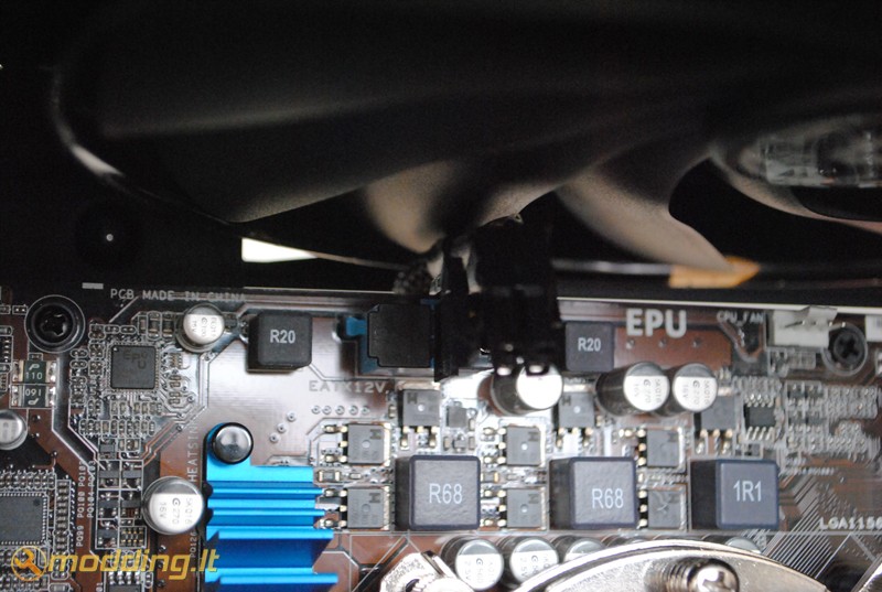

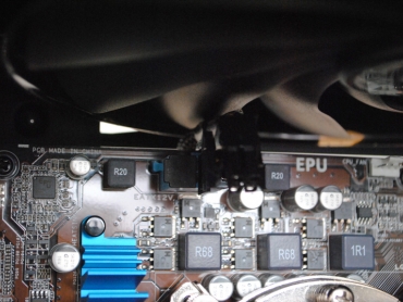

Norėdamas paslėpti PSU laidus, 4+4 kontaktų EPS procesoriaus maitinimo laidą pravedžiau už motininės plokštės tvirtinimo skardos. Perkišti laido kištukus nebuvo sudėtinga, tačiau mano naudojamo PSU laidai gali būti išskirti į du kištukus. Turintiems  8 kontaktų EPS procesoriaus maitinimo laidą  perkišti laidą gali būti sudėtingiau. Pajungus laidą prie motininės jis trukdė suktis viršuje esančiam 200 mm ventiliatoriui. To priežastis - kiek per mažas tarpas tarp motininės plokštės ir korpuso viršaus, todėl ventiliatorius yra žemai ir lieka mažai erdvės laidui. Naudojant ilgesnius maitinimo laidus turintį PSU šio nepatogumo neturėtų kilti.
Montuojant kitus PC elementus keblumų nekilo, korpuso surinkimo kokybė gera, todėl visos varžtų vietos idealiai sutampa, kampai nebraižo rankų. Įjungus PC bendras korpuso vaizdas tampa gražesniu, nes užsidega šviesos diodai bei BitFenix logotipo apšvietimas. Sisteminis LED yra mėlynos spalvos, o HDD aktyvumo - raudonos. Ventiliatoriuose sumontuotą po keturis raudonos spalvos diodus. Kadangi ventiliatoriaus mentės yra šiek tiek skaidrios, tamsoje matomas gražus apšvietimo efektas.

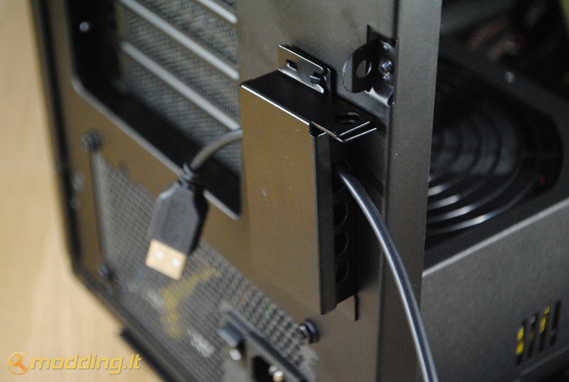

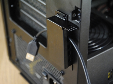

BitFenix Survivor komplektacijoje yra keli priedai, kurie skirti PC komponentų saugumui. BitFenix S2 yra metalinė dėžutė, kuri apsaugos laidus turinčią PC periferiją Lan Party metu, o tiksliau - peles, ausines ar klaviatūras. Ši dėžutė turi magnetą, todėl gali būti pritvirtinta bet kurioje vietoje ant metalinio paviršiaus, tačiau svarbiausia yra tai, jog būtų kilpa, prie kurios galima būtų prirakinti BitFenix S2. Atidarome dėžutę, įdedame ten laidą, uždarome ir užrakiname. Survivor korpuse yra įrengta speciali ertmė kilpai, todėl pasinaudodami kilpa galime S2 dėžutę prirakinti prie korpuso (spynelės komplekte nėra). Norintiems pamatyti, kaip atliekamas BitFenix S2 sistemos surinkimas rekomenduoju pažiūrėti  BitFenix atstovų sukurtą video.

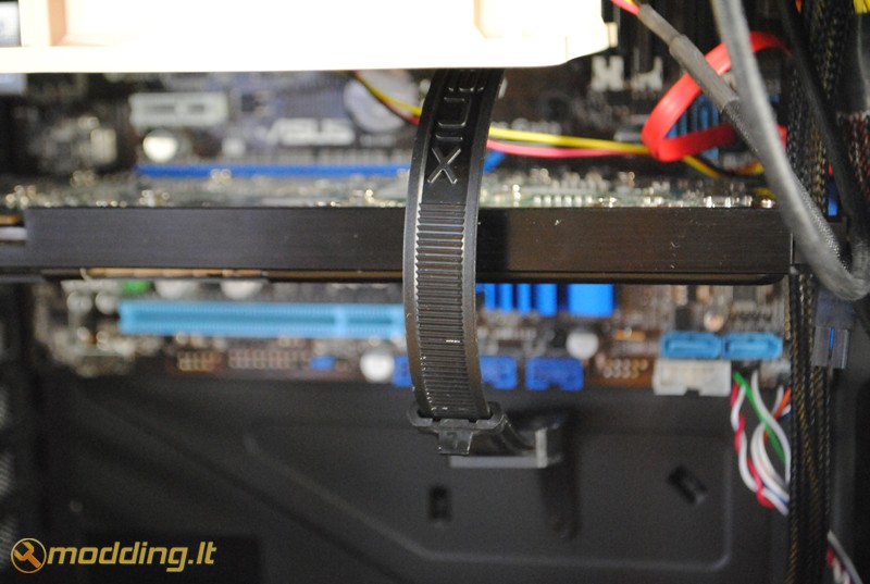

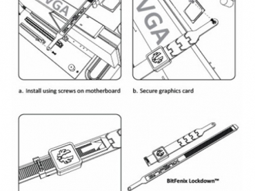

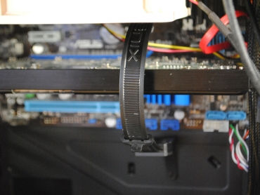

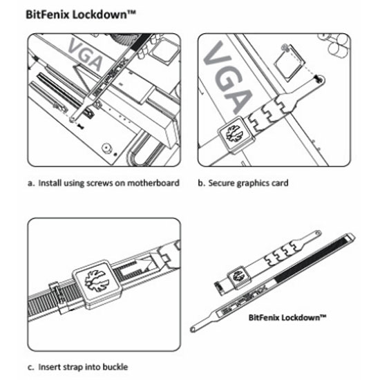

Sekantis saugumui skirtas papildymas - BitFenix Lockdown. Tai plastikiniai dirželiai, kurie apgaubia GPU kortą ir trukdo ją greitai nuimti. Dirželio galai prisukami prie motininės plokštės tvirtinimo angų. Kuomet mėginau šią sistemą pritaikyti savo surinktame PC susidūriau su keblumais - apsauginis dirželis standus, mažai lankstus, todėl jį sunku prisukti ir tinkamai nukreipti. Apatinę dirželio dalį prisukau be vargo, o viršutinė reikia prisukti prie varžto, kuris yra arti GPU, todėl tai nėra patogu, kadangi reikia gerokai "užlaužti" dirželį. Sumanymas naudoti tokią apsaugą išties neblogas, tačiau dirželis turėtų būti lankstesnis.

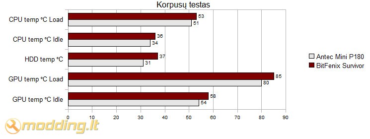

Temperatūros testuojamos Idle ir Load rėžimais. Load rėžimui naudojama OCCT programa. Temperatūros rodmenys stebėti SpeedFan 4.43 ir OCCT programomis.
  • Case - BitFenix Survivor
  • Mainboard - Asus P7H55D-M Pro S1156 DDR3 HDMI UATX
  • CPU - Intel Core i3-540 3.06Ghz 4M LGA1156 73W
  • RAM - Corsair DDR3 2X2GB 1600MHZ CL8 CMX4GX3M2A1600C8
  • PSU - Chieftec NTRO 85 BPS-550C
  • Case Fans -  200 mm orą įtraukiantis priekinėje korpuso dalyje(~600 rpm, 65 CFM), 200 mm orą ištraukiantis viršuje (~600 rpm, 65 CFM)
BitFenix Survivor ir Antec Mini P180  korpusų palyginimo grafikas, kuriame pateikiamos CPU, HDD bei GPU idle ir load rėžimų temperatūros.
Atliktų testų rezultatai rodo, kad BitFenix Survivor korpuso aušinimas šiek tiek nusileidžia testuose dalyvavusiam Antec Mini P180 korpuso aušinimo rezultatams. CPU temperatūros naudojant Noctua NH-U12P SE2 load rėžime skyrėsi dviem laipsniais. Didesnius temperatūrų skirtumus matome GPU ir HDD testuose: stebint GPU temperatūras jos tiek idle, tiek load rėžimuose skyrėsi 4-5 laipsniais. Kietojo disko temperatūra Survivor korpuse šešiais laipsniais buvo didesnė, nei Mini P180 korpuse. Ko gero tokius aušinimo rezultatus lėmė tai, jog BitFenix korpuse abu 200 mm ventiliatoriai sukosi 500-700 rpm apsisukimų greičiu, o jų sukuriamas oro srautas yra 65 CFM (~109 m3/h). Esant tokiems apsisukimams sukuriamas mažesnis oro srautas, lyginant su Mini P180 korpuse naudojamais 120 mm (2000 rpm, 132 m3/h) ir 200 mm (800 rpm, 224 m3/h) ventiliatoriais. Taipogi reiktų turėti aumenyje, jog Survivor korpuse yra galimybė įrengti papildomą 80/120 mm ventiliatorių galinėje sienelėje, todėl  esant reikalui aušinimo efektyvumą galima padidinti. Gamintojo teigimu, korpuse sumontuoti ventiliatoriai skleidžia iki 19 dBa triukšmo lygį. Lyginant BitFenix Survivor triukšmo lygį su Antec Mini P180 (ventiliatoriai max apsukomis) žymiai tyliau veikia Survivor korpuse sumontuoti ventiliatoriai, todėl testuose matomi BitFenix Survivor aušinimo efektyvumo rezultatai ir dBa lygis man atrodo turintys gerą santykį.

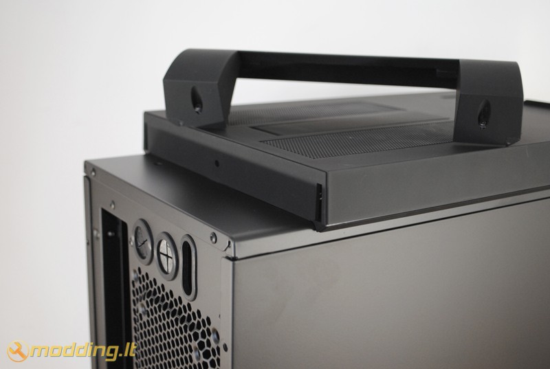

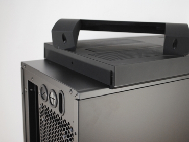

  • rankenėlė korpusui pakelti

  • norint išimti apačioje esantį filtrą teks nuimti plastmasinį kampą
