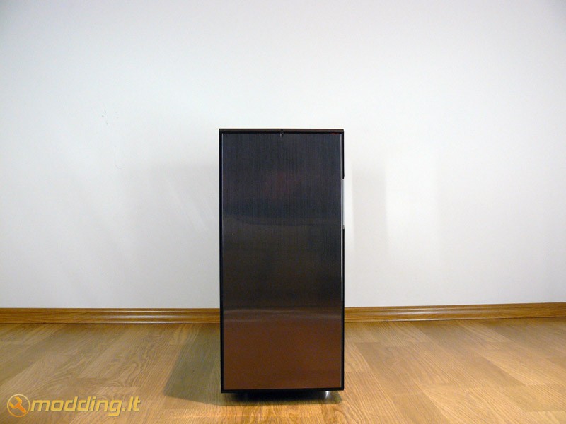

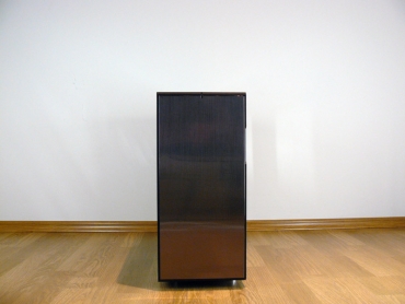

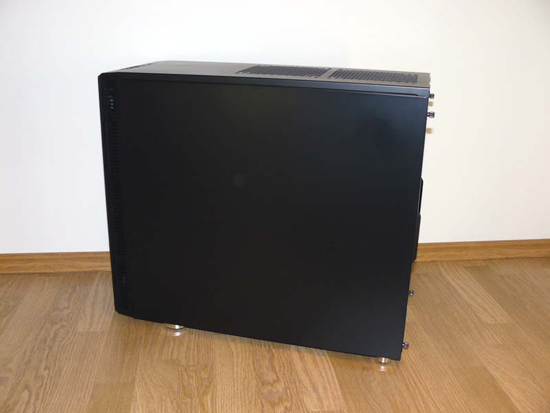

Fractal Design Define R2 korpusas išleistas trijų variantų: Black Pearl, Silver Arrow ir Titanium Grey. Korpusai skiriasi tik priekinės panėlės spalva. Mano apžvelgiamas modelis - Fractal Design Define R2 Titanium Grey. Jo priekinė panelė tamsios, titano spalvą primenančios, pilkos spalvos. Ji turi metalinį blizgesį bei atspindį.

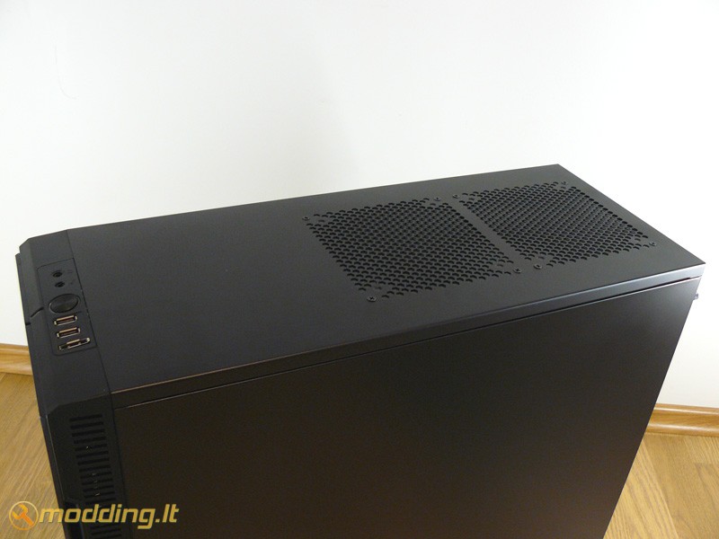

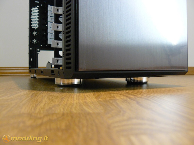

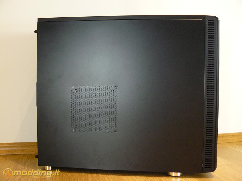

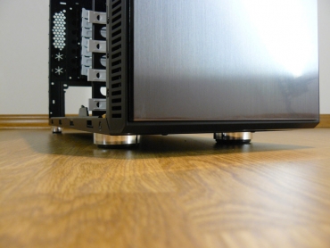

Define R2 korpusas nudažytais juodai, tačiau kai kurie elementai yra baltos spalvos, pavyzdžiui - korpuso PCI slotų uždengimo dangteliai. Korpuso priekyje yra durelės, taipogi matome ventiliacines angas priekinės panėlės šone. Korpusas turi keturias kojeles, kurios skiriasi savo diametru - priekyje didesnio diametro, o gale - mažesnio. Korpuso viršuje išdėstytas Power On mygtukas bei papildomos jungtys - patogus sprendimas, kadangi norint įjungti PC neteks atidarinėti durelių. Korpuso viršutinėje dalyje bei šone išdėstytos angos ventiliatoriams: viršuje montuojami du, šone - vienas. Korpusas pritaikytas naudoti aušinimo vandeniu sistemą. Apie aušinimą apžvalgoje plačiau pakalbėsime kiek vėliau.

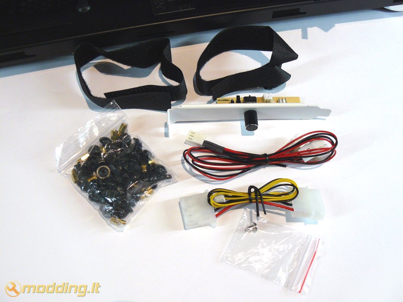

  • Define R2 korpusą
  • tvirtinimo varžtus
  • 2 vnt. laidų sutvarkymo dirželius
  • ventiliatorių apsukų reguliatorių su adapteriais
  • 2 vnt. Silent Series 120mm ventiliatorius, sumontuotus korpuse

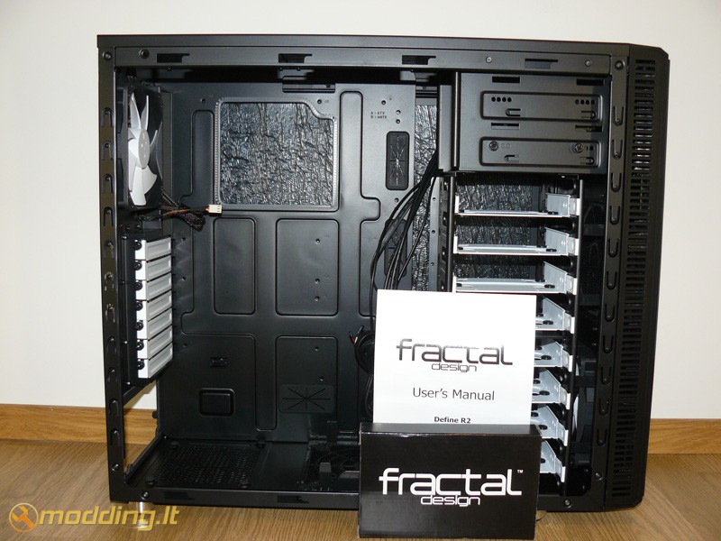

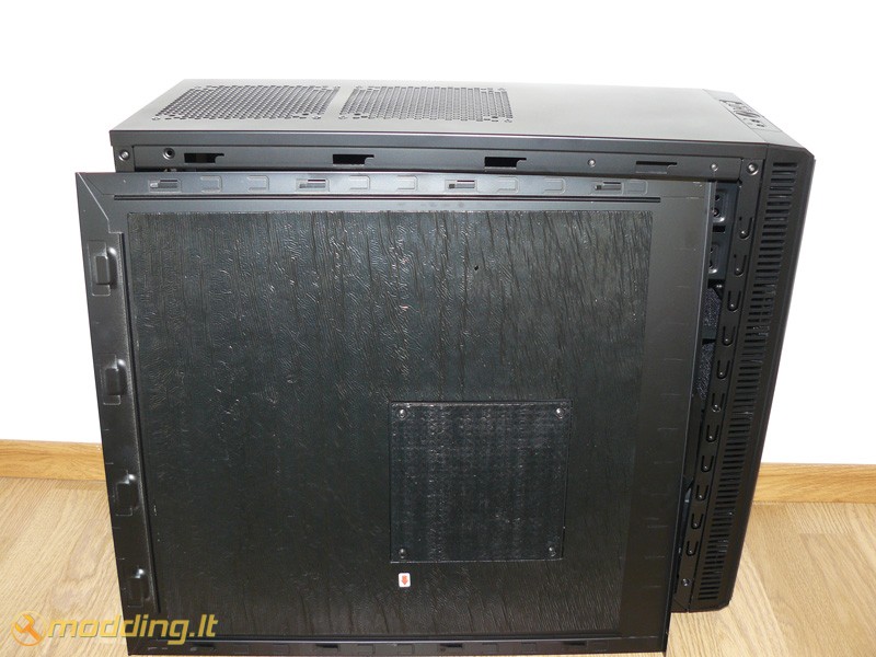

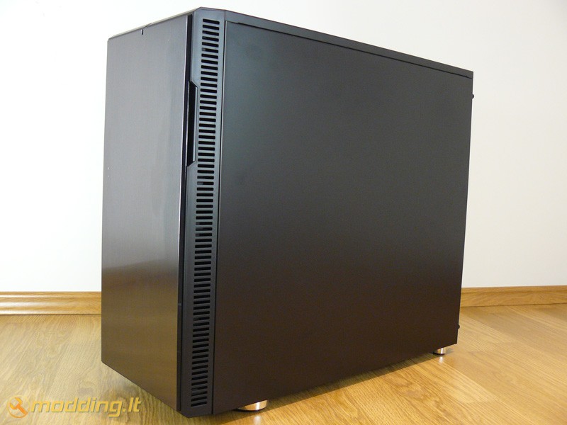

Vidinės korpuso sienelės išklijuotos triukšmą slopinančia bitumine medžiaga - tai ne tik sumažina korpuso vibracijas, tačiau ir suteikia papildomo stiprumo ir stabilumo šoniniams dangčiams. Korpusas tampa sunkesnis, tačiau dingsta šoninių dangčių tarškėjimas ir pašaliniai garsai, kuomet  dideliais apsisukimais veikia CPU aušintuvas ar HDD. Šoniniai korpuso dangčiai šone turi specialų išlinkimą, kuris žymiai palengvina korpuso dangčio nuėmimą.
Rinkinyje pridedamas ventiliatorių apsukų reguliatorius  - jo pagalba galima vienu metu reguliuoti 3 ventiliatorius. Šis reguliatorius montuojamas į korpuso PCI slot'ą. Apsukos reguliuojamos rankenėlės pagalba. Rinkinyje taipogi yra reikalingi maitinimo nuo PSU pajungimo laidai.

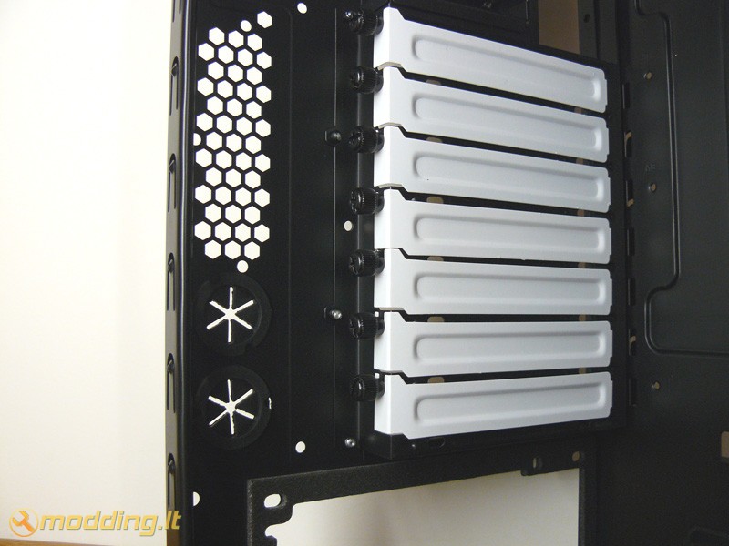

  • 7 x PCI slotai su baltais dangteliais

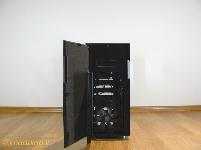

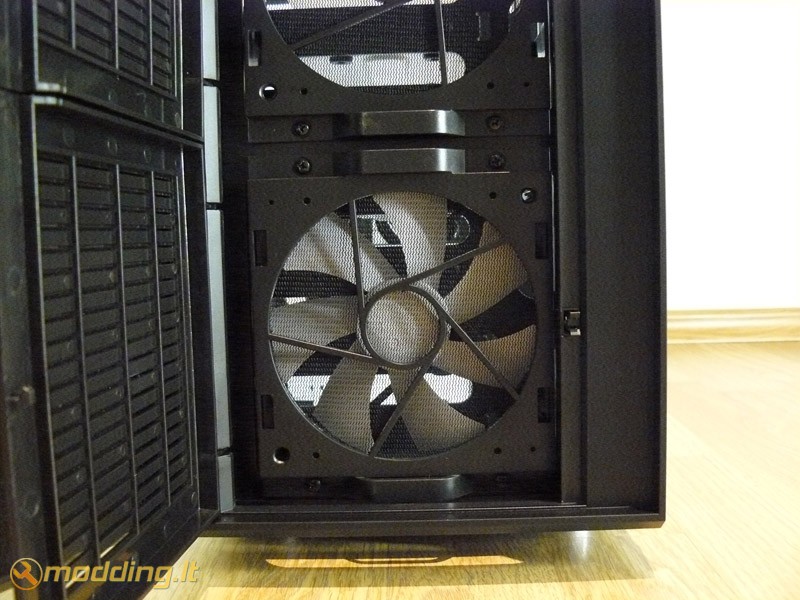

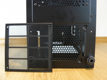

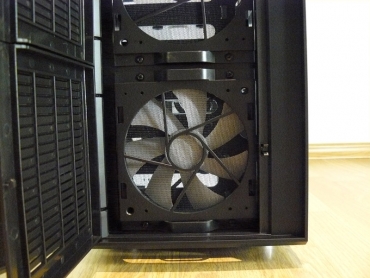

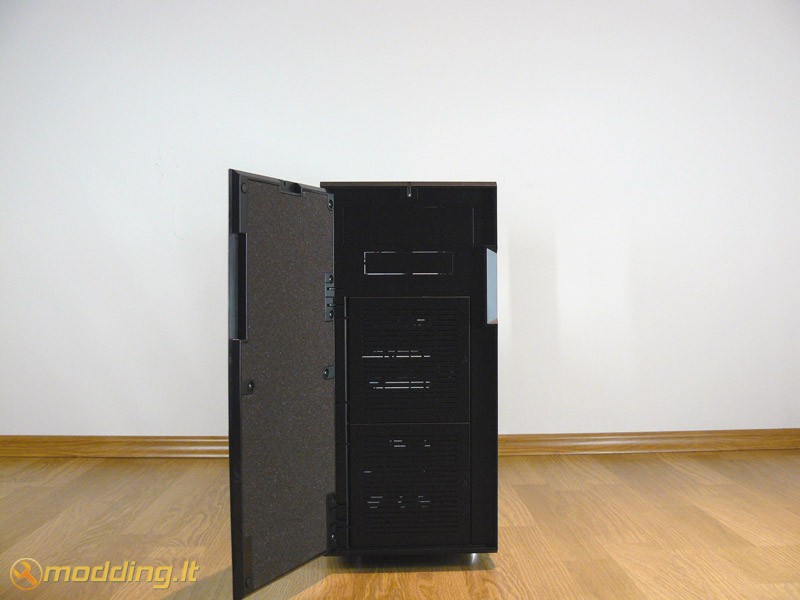

Fractal Design Define R2 korpusas turi atsidarančias dureles, kurios laikomos magneto bei iš vidaus yra apklijuotos garsą izoliuojančia medžiaga. Viršuje išdėstyti du 5,25" stalčiai. Viename jų sumontuotas 5,25" > 3,5" montavimo adapteris. Žemiau matome dvi mažas dureles, už jų - dulkių filtrai bei montavimo vietos dviems ventiliatoriams, kurie išdėstyti ties HDD stalčiais. Priekyje jau sumontuotas vienas Silent Series 120mm ventiliatorius, antrą galite sumontuoti papildomai.

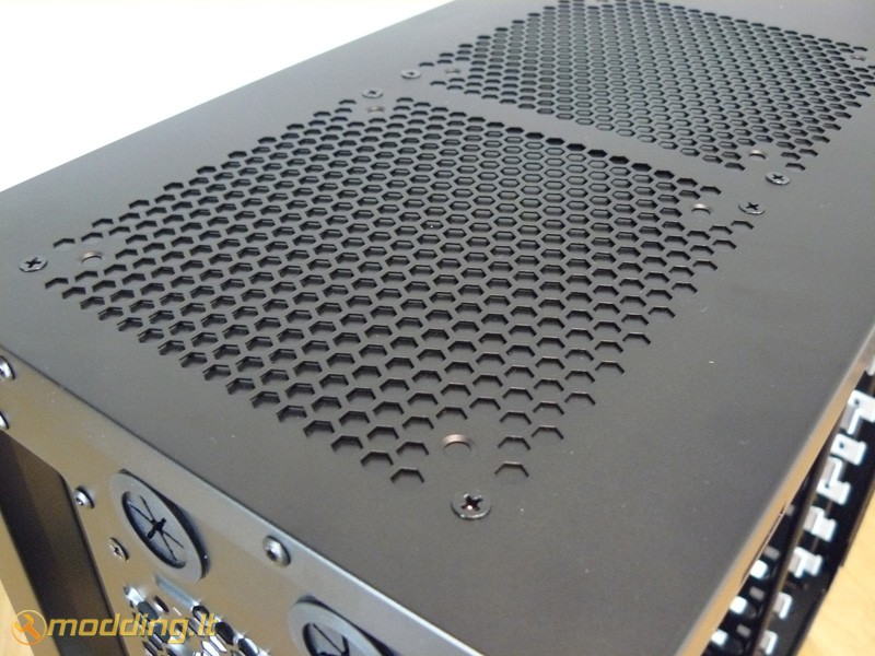

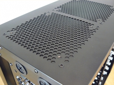

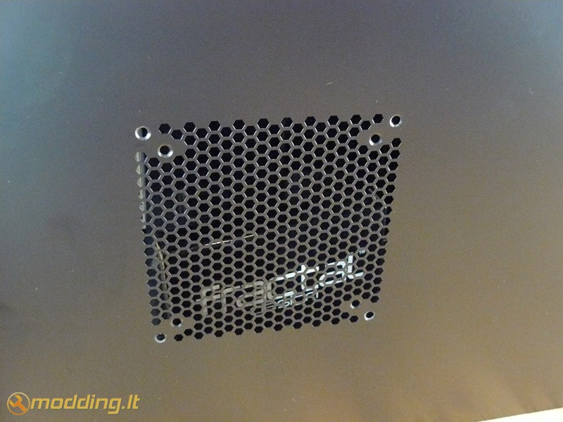

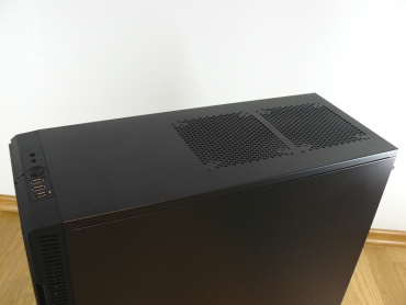

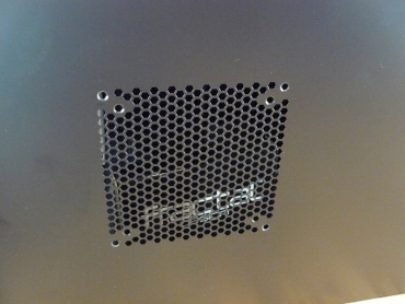

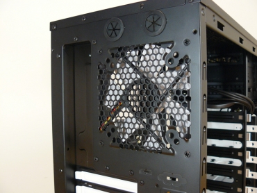

ModuVent sistema - galimybė pasirinktinai "atidaryti" ventiliatorių montavimo angas. Atsukame keturis varžtus ir nuimame bituminį dangtį nuo montavimo vietos. Sprendimas labai vykęs - tie, kam nereikalingas papildomas aušinimas, galės naudoti korpusą su "uždarytom" ventiliatorių montavimo angom, bei sumažins dulkių patekimą į korpusą. Tie, kam reikalingas geras PC komponentų aušinimas, galės į korpusą sumontuoti papildomus aušintuvus. Viršuje galima montuoti 2 x 120mm/140mm ventiliatorius pasirinktinai. Vėl gi - pasirinkimo laisvė: korpuse yra skylės tinkančios 120mm ir 140mm ventiliatoriams. Norėčiau paminėti, kad viršutinėje dalyje angas aušintuvams galima "atidaryti" pasirinktinai - vieną ar dvi, nes padaryti atskiri dangteliai. Korpuso šone gali būti sumontuotas vienas 120mm/140mm ventiliatorius.

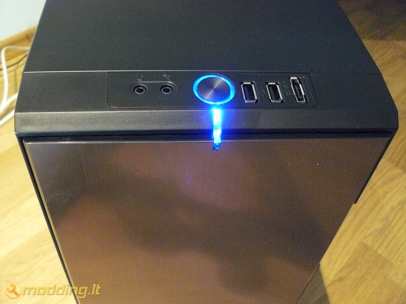

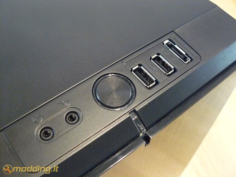

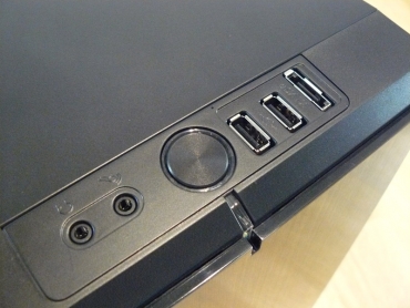

Korpuso viršuje išdėstytas Power On mygtukas, kuris turi mėlyną apžvietimą. HDD Led šiame korpuse nėra - nežinau, ar tai trūkumas, ar privalumas, asmeniškai man - daugiau privalumas, nes mirksinčios lemputės jau pabodo. Viršuje  išdėstytos kelios išvestys: dvi SATA, viena eSATA bei Audio I/O. Laidai, einatys nuo šių išvesčių, juodi, bei apsaugoti izoliacija - taip išvengta laidų raizgalynės.

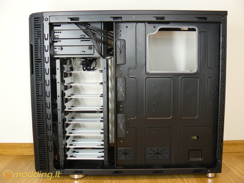

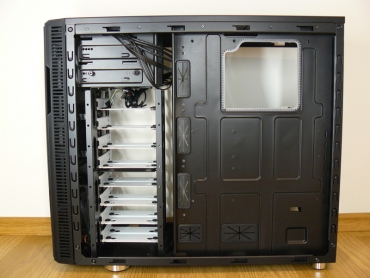

Fractal Design Define R2 korpuso vidus nudažytas juoda spalva, kuri daugiau matinė, nei metalikas. HDD stalčiai bei PCI slotai nudažyti balta spalva. Kadangi korpuse naudojami Fractal ventiliatoriai turi baltas mentes - sukuriamas gražus dizainas. Korpusas neatrodo nuobodžiai.

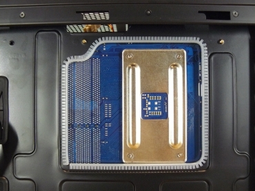

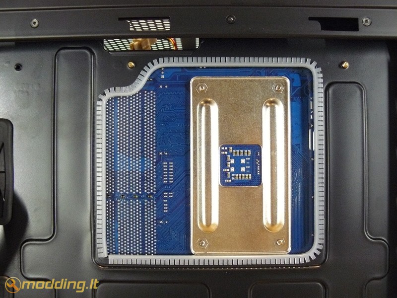

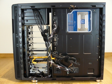

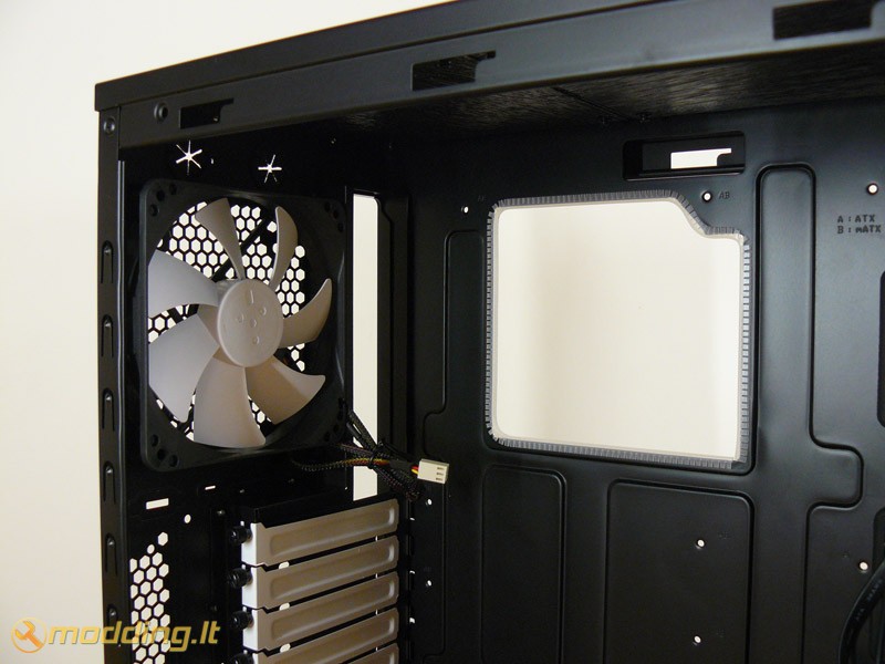

Motininės plokštės tvirtinimo sienelėje yra ertmė back plate tvirtinimui - patogus dalykas, jei keičiate CPU aušintuvus ir tenka keisti back plate - aušintuvų tvirtinimui skirtas plokšteles. Naudojant tokį korpusą, keičiant CPU aušintuvą, neteks nuiminėti motininės plokštės. Ertmės kraštai uždengti plastmase, todėl nesusižeisite bemontuojant.

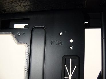

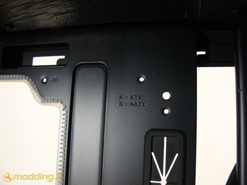

Ant motininės plokštės tvirtinimo sienelės yra nurodytos ATX bei mATX varžtų tvirtinimo pozicijos. Rodos smulkmena, tačiau ne visi gamintojai pagalvojai apie tokius montavimo patogumus. Fractal labai gerai apgalvojo net ir tokias smulkmenas, už ką jie nusipelnė pagyrimo.

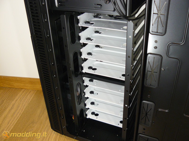

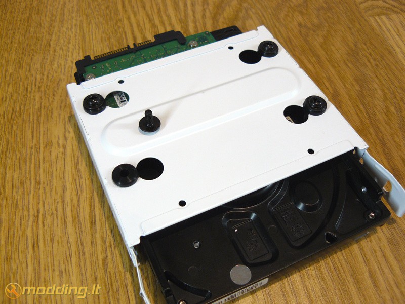

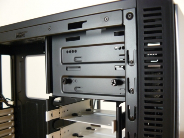

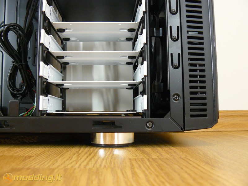

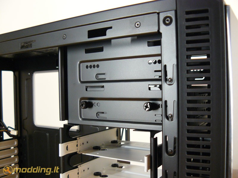

Optiniai įrenginiai į 5.25" stalčius montuojami paprastai, prisukant varžtais. HDD montuojami horizontaliai ant guminių tarpinių, kurios integruotos į tvirtinimo rėmus. Korpuse yra net 8 stalčiai HDD montavimui, todėl neteks sukti galvos dėl papildomų diskų montavimo.

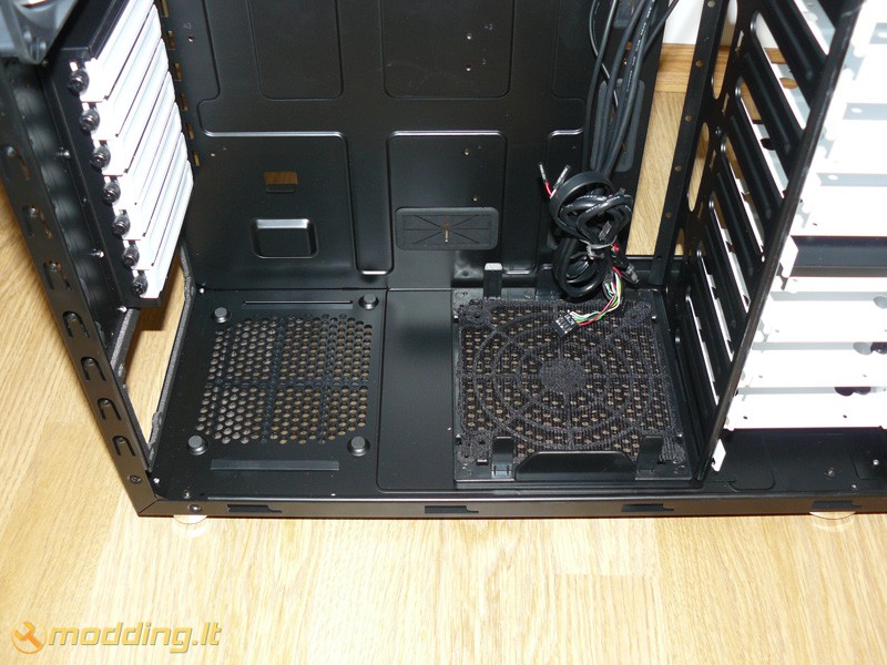

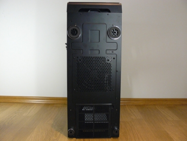

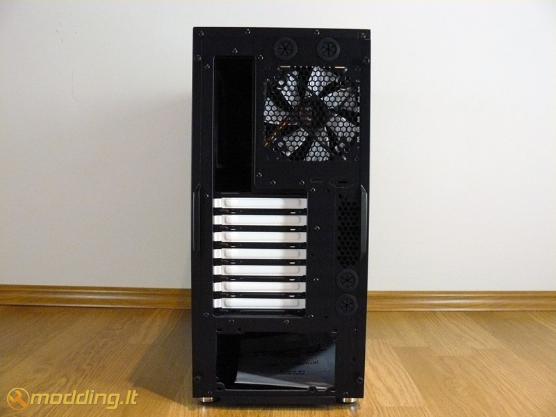

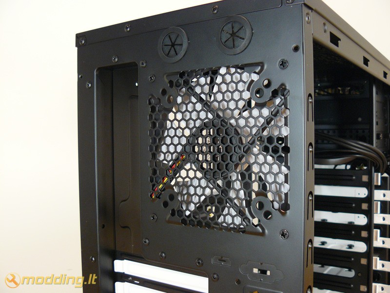

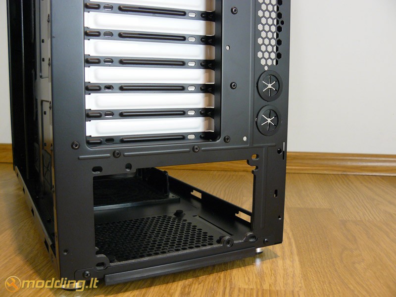

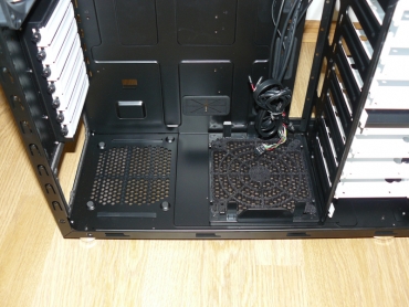

Fractal Design Define R2 korpusas pritaikytas aušinimo vandeniu sistemų naudojimui, todėl galinėje dalyje matome dvi angas vandens žarnoms. PSU šiame korpuse montuojamas apačioje. Daugelio gamintojų korpusuose, kur PSU montuojamas apačioje, PSU gali būti sumontuotas tik viena pozicija - ventiliatoriumi į apačia. Define R2 korpuse padarytos papildomos tvirtinimo pozicijos taip, kad PSU galima montuoti ir "aukštyn kojom" - ventiliatoriumi į viršų. Nuo PSU ventiliatoriaus sukeliamų vibracijų korpusas apsaugotas keturiomis mažomis tarpinėmis, ant kurių montuojamas PSU, bei viena didesne, kuri priklijuota prie korpuso ten, kur bus prisukamas PSU.

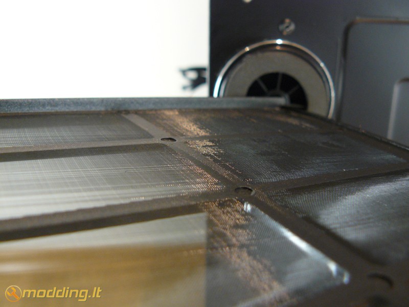

Korpuso apatinėje dalyje padarytos angos šalto oro paėmimui, kuris aušins PSU. Nuo dulkių patekimo apsaugo sumontuotas dulkių filtras. Šalia gali būti sumontuotas papildomas 120mm/140mm ventiliatorius, kuris taipogi apsaugotas dulkių filtru.

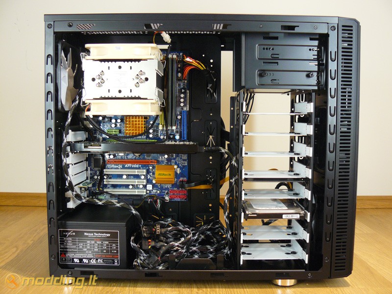

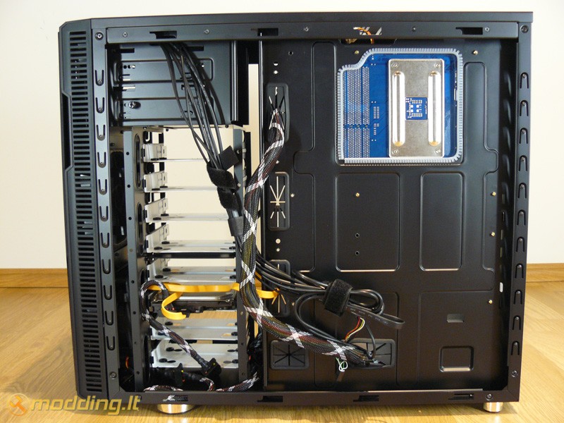

Fractal Design Define R2 korpuso motininės plokštės tvirtinimo plokštelėje matome daug angų laidams: angos sumontuotos su specialiais guminiais elementais, kurie apsaugo laidus bei jūsų pirštus nuo galimų pažeidimų surenkant korpusą ir išvedžiojant laidus. Šios laidų išvedžiojimo angos gerokai sumažina laidų raizgalynę korpuse.
Korpuso apačioje randame PSU oro paėmimo apsauginį dulkių filtrą, kuris gali būti lengvai išimtas ir išvalytas. Filtas pagamintas iš tankios, tačiau plonos, medžiagos. Korpuso kojelės gali būti nuimtos atsukus jas laikančius varžtus. Priekinė korpuso panėlė turi oro paėmimo angą, pro kurią iš apačios traukiamas šaltas oras į korpusą.

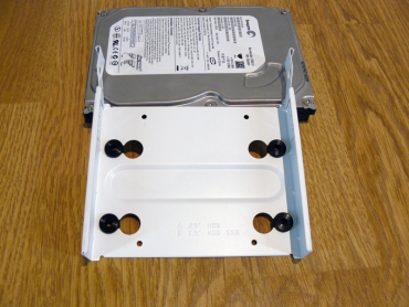

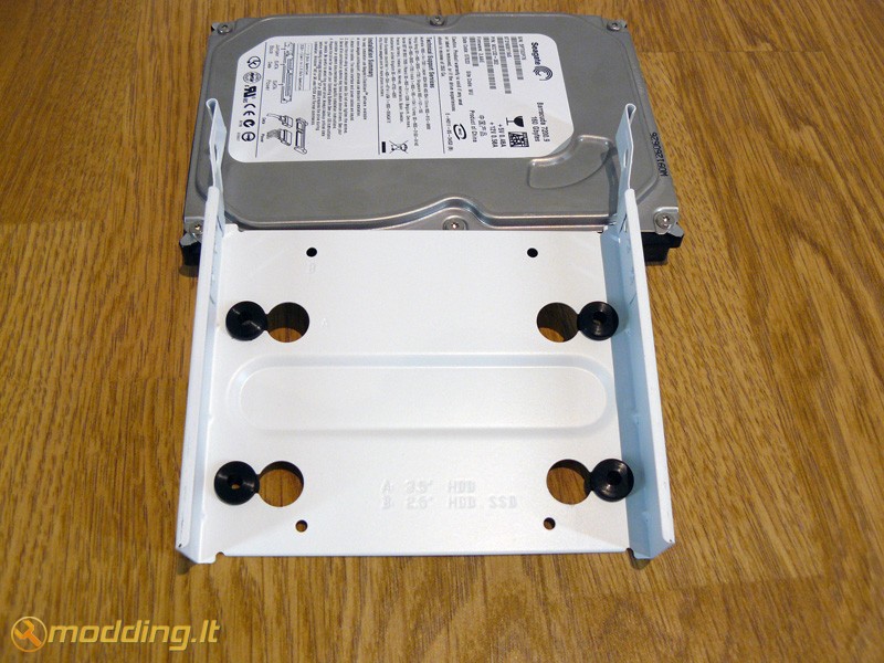

Montuojant HDD tereikia išimti montavimo stalčių bei prie jo, iš apačios, prisukti kietąjį diską. Diskas guli ant guminių tarpinių, todėl sumažėja perduodamos vibracijos. Ant tvirtinimo rėmelių pavaizduotos 3.25" HDD ir 2.25" HDD, SSD diskų montavimo pozicijos. Galimybė be papildomų priemonių montuoti 2.25" diskus - dar vienas šio korpuso išskirtinumas.

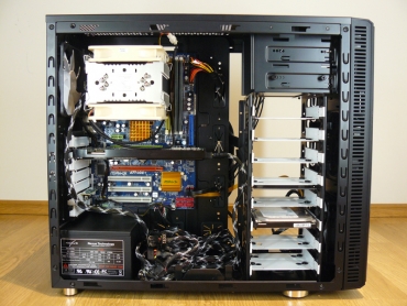

Montuojant komponentus į korpusą nekilo jokių keblumų. Korpuso surinkimo kokybė labai gera, dalys sujungtos standžiai, niekas nekliba ir nebarška. Elementų kraštai lygūs ir nepjaunantys rankų. Išvesčių laidai pakankamo ilgio, o back plate ertmė atitinka motininės plokštės back plate išdėstymą.

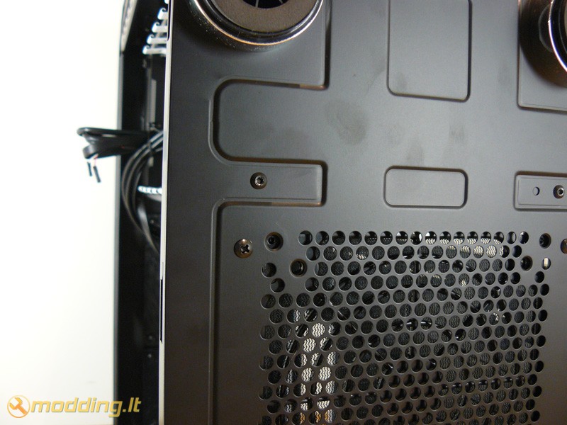

Montuojant pastebėjau vieną šio korpuso trūkumą - labai tepus korpuso paviršius: net prisilietus švariomis rankomis, lieka žymės, kurios valosi ne taip lengvai, kaip norėtųsi. Dar šiek tiek kritikos galėčiau skiti korpuso nudažymui - norėtųsi storesnio dažų sluoksnio, nes stipriai užspaudus varžtus galinėje sienelėje, matomi smulkūs dažų pažeidimai.

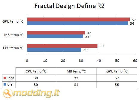

  • Case Fans - 2 x Silent Series 120mm (1000rpm, 65.0 m³/h)
Testuojama Idle ir Load rėžimais. Load rėžimui naudojama Orthos programa. Temperatūros rodmenys stebėti SpeedFan 4.39 bei PC Probe II V1.04.74 programomis. Testuojamas Fractal Design Define R2 korpusas turi du sumontuotus ventiliatorius: galinėje sienelėje turi orą ištraukiantį, o priekinėje korpuso dalyje - įtraukiantį Silent Series 120mm ventiliatorių (1000rpm, 65.0 m³/h).
Testuojant korpusą, buvo atidengtos dvi viršutinės ventiliatorių montavimo angos, tačiau ventiliatoriai nebuvo montuojami. Šoninė ventiliatoriaus anga buvo uždaryta.
Fractal Design Define R2 korpuso aušinimo savybės geros, be to - korpusas pakankamai tylus, nes naudojami tylūs ventiliatoriai be papildomos, triukšmą mažinančios, priemonės, tokios kaip išklijavimas bitumo lakštais.
