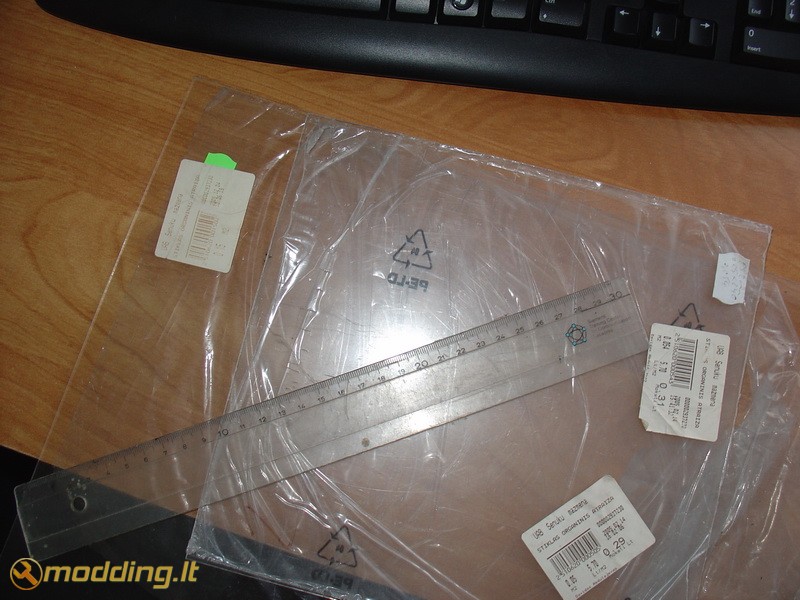

  • Juodas (ar koks kitas nepermatomas) PVC (dėl paprastumo apdirbant) ar plexi. Pageidantina, kad būtų plonas, o ne kokie 8mm+.
  • 4x AA laikiklis
  • Įvairūs “galingi” LED’ai. 100vnt įvairiaspalvių ledukų už 4lt gyvena eBayuj. Labas, Evitos, Lemonos!
  • Jungiklis(-iai), potencai/varžos.
  • Visokie įrankiai, klijai, t.t.

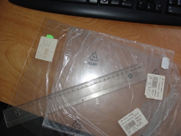

Kadangi jau praėjo tie seni geri laikai, kad Senukuose būdavo pilna visokių plexi ar PVC atraižų, nusprendžiam gamint iš paprasto seno skaidraus plexi. Labai džiaugiuosi, kad prieš kelis metus kasdien po pamokų tempdavau tas atraižas namo :>

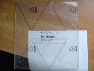

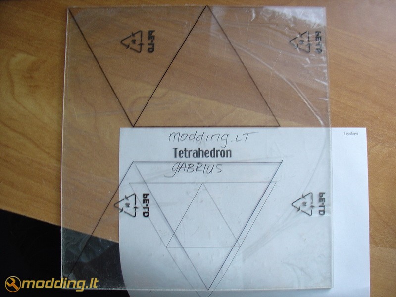

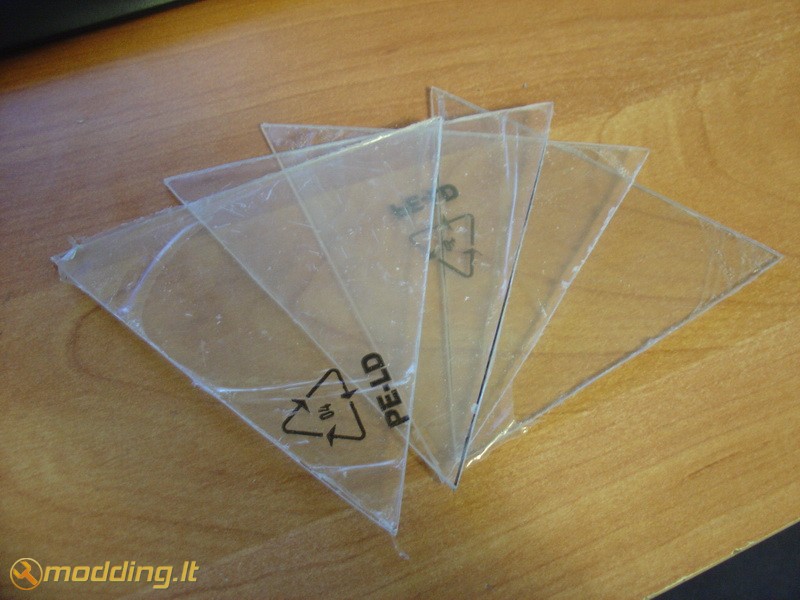

Pasirenkam formą. Pirmam bandymui renkuosi tetraedrą . Susigalvojam matmenis ir atsiprintinam šabloną. Už mane sugalvojo pirmas rezultatas gūglėj ir standartiniai printerio nustatymai. Gavosi krašinė 12cm. Perbraižom ar kokiu nors kitokiu stebulingu būdu perkeliam tas formas – mano atveju, 4 taisyklingus trikampius.

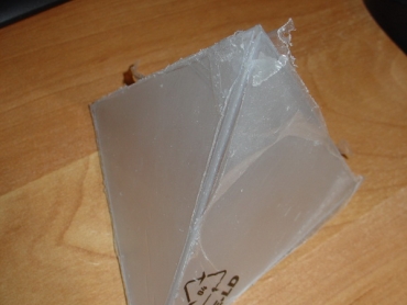

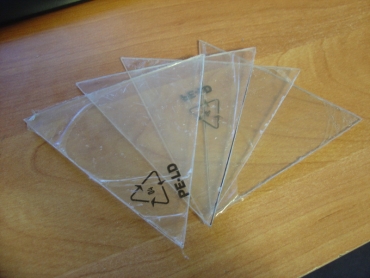

Jas bandom išpjaustyt. Sulaužom ar suskaldom plexi. Dar kartą bandom.

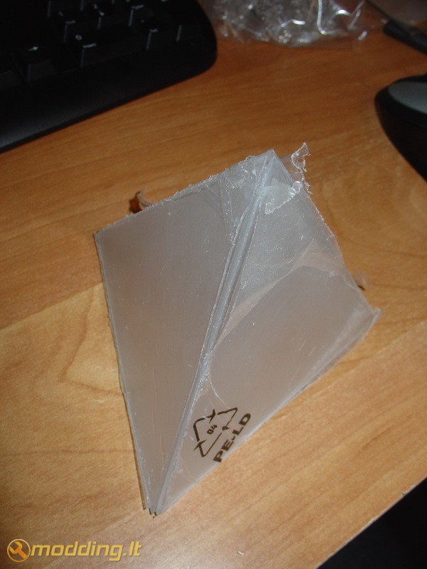

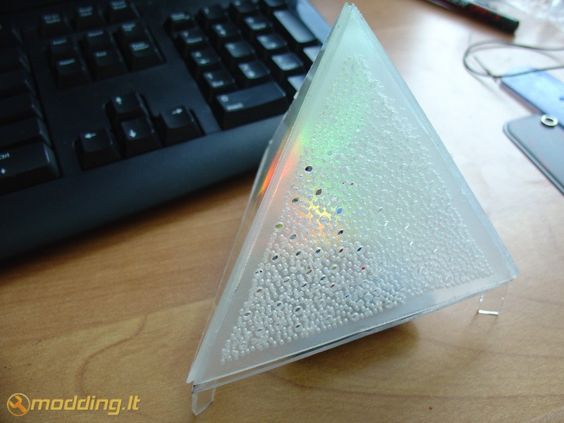

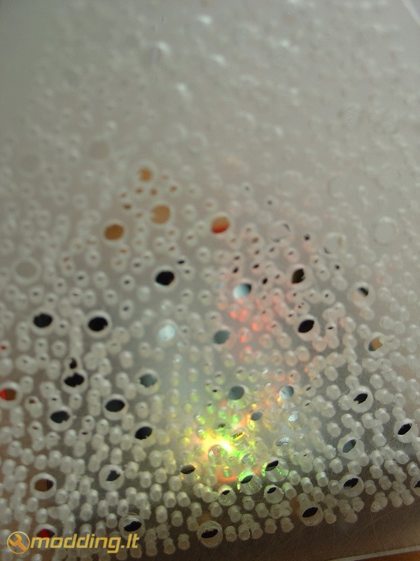

Pašiaušiam vieną iš plexi pusių. Jeigu tas plexi ne matinis ar ne permatomas, aišku. Jeigu norim – galim ir nudažyt kokia nors spalva tą pašiauštą pusę. Suklijuojam.

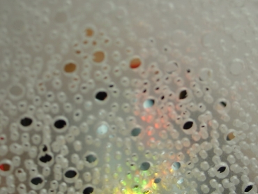

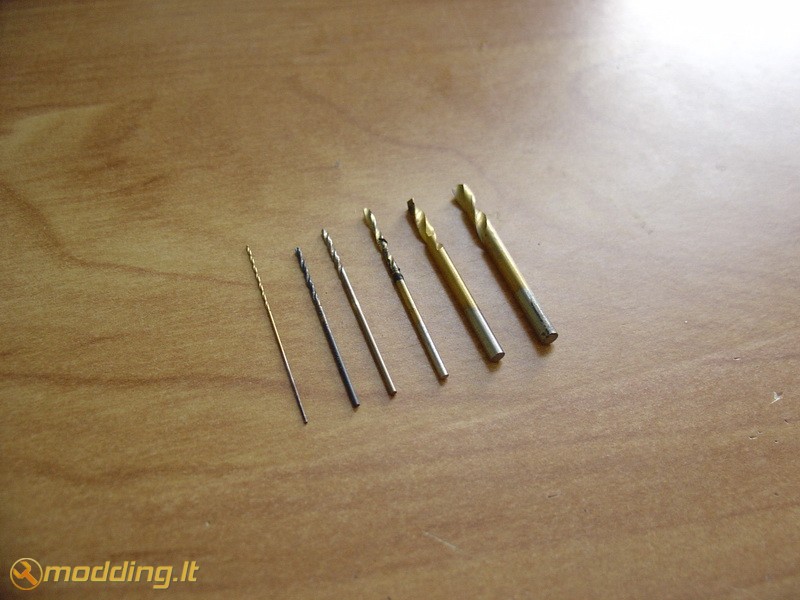

Prigręžiojam visokių smulkių skylučių trijose sienose (Jeigu esam kantrūs. Jeigu neesam - gręžiojam tik vienoje. Ir taip užtrunkam ~3-4h ;) ) . Naudojam grąžtelius nuo kokių 0,8mm. Kelios skylutės:

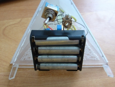

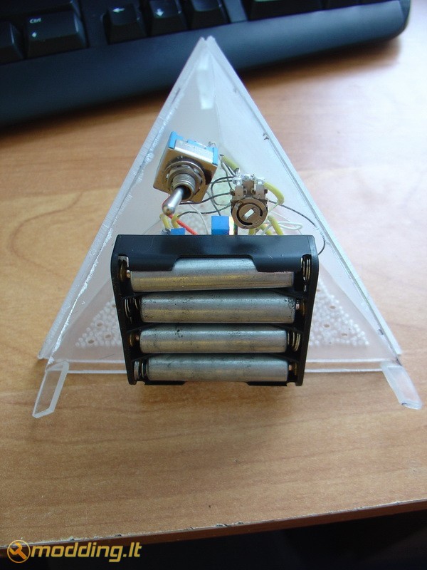

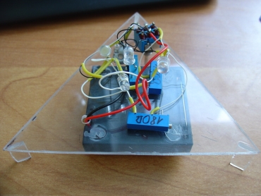

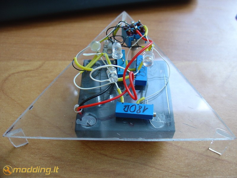

Gaminsim pagrindą! Vėlgi, mano atveju, gręžiam skyles maitinimo laidams ir jungikliui (arba jungikliams, jeigu darysim skirtingas spalvas). Klijuojam batareikų laikiklį. Padarom paaukštinimą. Lituojam. Patogiausia naudoti kiek standesnius monolitinius laidus, kad galima būtų patogiai išdėstyt LED‘us.
Pamatom, kad „būna ir geriau”, bet vistiek džiaugiamės savo kūriniu.

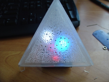

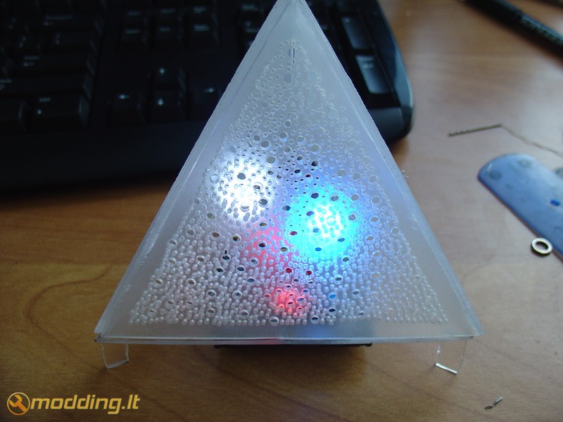

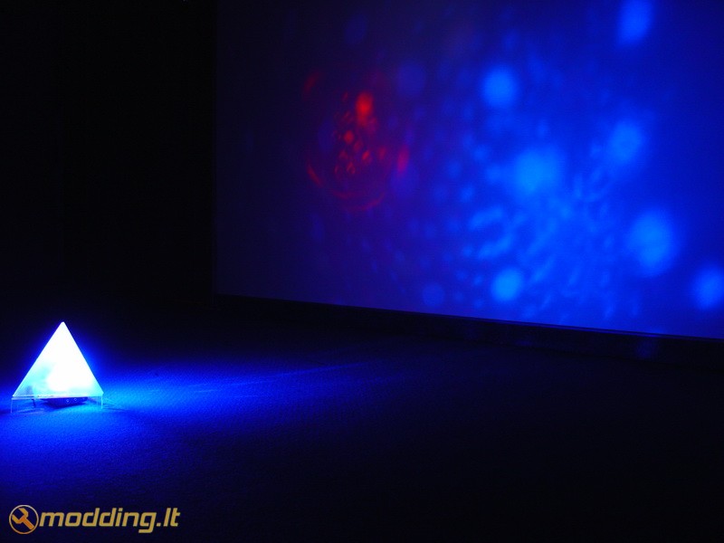

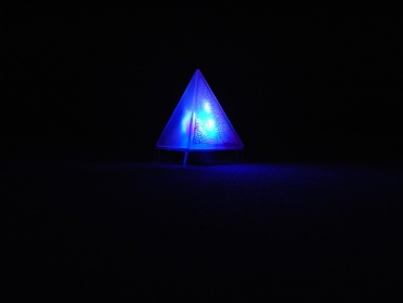

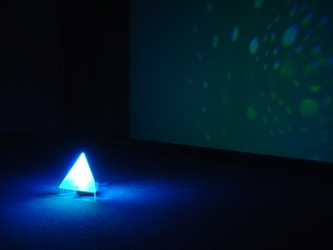

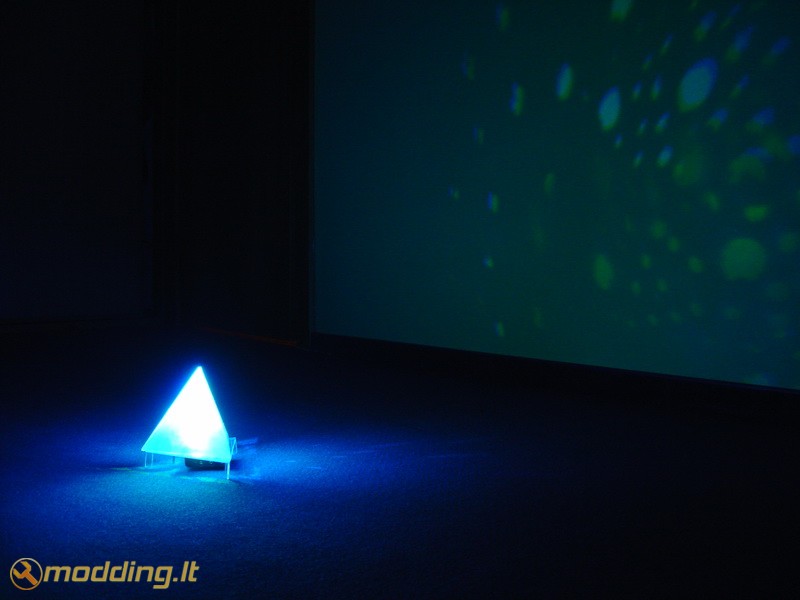

Baigta lempa:
Vaizdas naktį:
