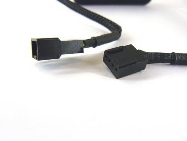

  • Jungtys: 4 Pin PWM kištukas ( į motininę plokštę), 3 Pin ventiliatoriaus kištukas

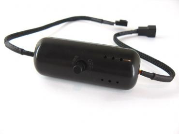

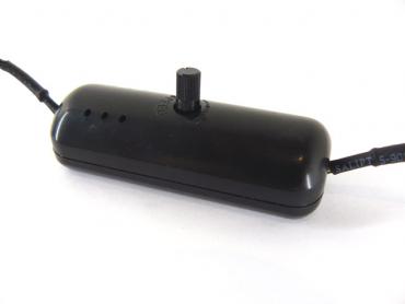

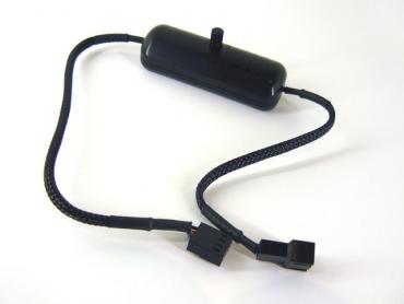

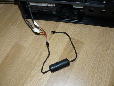

Reguliatoriaus laidai įvilkti į juodą apvalkalą bei termokebrikus, kištukai pakeisti juodais - tai turėtų patikti moderiams. Apsukos reguliuojamos pasukant rankenėlę į skirtingas puses.
Nanoxia PWMX 3 to 4 Pin PWM Adaptor įrenginyje yra įmontuotas čipas, kuris pajungus ventiliatorių prie PWM funkciją palaikančios motininės plokštės, apsukas valdys priklausomai nuo temperatūros lygio. Kai temperatūra kils - aušintuvas veiks didesniais apsisukimais, kai temperatūra nukris - ventiliatoriaus apsukos sumažės. PWM funkcija įjungiama BIOS. BIOS'e galima keisti kai kuriuos nustatymus, pavyzdžiui nuo kokios temperatūros PWM privers ventiliatorių suktis maksimaliais apsisukimais.
Vieną Nanoxia PWMX Adaptor kištuką sujungiame su ventiliatoriumi, o kitą jungiame į ant motininės plokštės esantį CPU Fan lizdą.

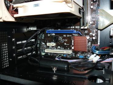

Nanoxia PWMX 3 to 4 Pin PWM Adaptor pajungiau prie Asus M2N68-AMSE2 motininės plokštės. BIOS'e įjungiau Q-Fan funkciją bei nustačiau kritinę temperatūrą, kuriai esant aušintuvas veiks maksimaliomis apsukomis. Adapteriu reguliavau Noctua NH-U12P SE2 aušintuvo NF-P12 ventiliatorių.

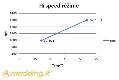

Kaip matome, grafikai rodo apsukų kitimų priklausomybę nuo procesoriaus (CPU) temperatūros. Nenaudojant PWMX adapterio bei PWM funksijos, ventiliatorius visą laiką sukosi ~1420rpm greičiu. Prijungus Nanoxia PWMX Adaptor, jis automatiškai reguliavo ventiliatoriaus apsukas priklausomai nuo CPU temperatūros. Naudojant adapterį Low rėžime ( pasukus rankenėlę į mažiausių apsukų poziciją), apsisukimai automatiškai pakilo nuo 827rpm iki 983rpm. Naudojant adapetį Hi speed rėžime, apsukos buvo aukštesnės jau startavus PC. Jos kito nuo 996rpm iki 1303rpm. Kaip matome - adapteris tikrai automatiškai reguliuoja ventiliatoriaus apsukas priklausomai nuo CPU temperatūros.

  • vidinis reguliatorius, todėl norint pakeisti rėžimą, teks atidaryti koruso dangtį
