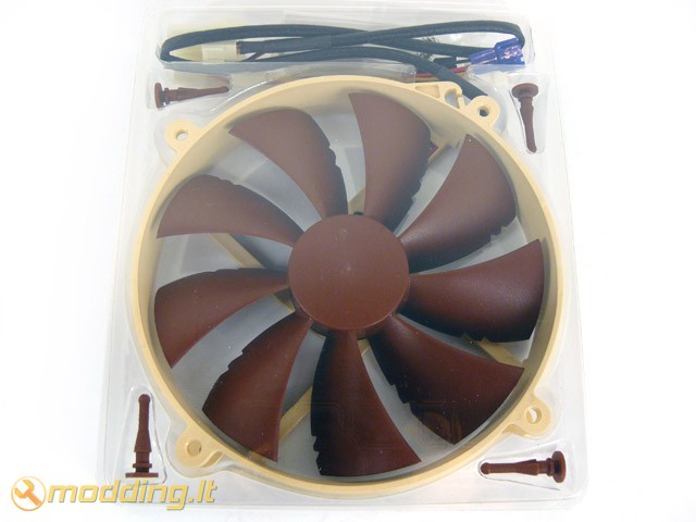

Noctua NF-P14 FLX ventiliatorius supakuotas pakuotėje su nedideliu permatomu langu, pro kurį matome ventiliatorių. Priekinėje pakuotės dalyje matome kompanijos Noctua logotipą, aušintuvo modėlį bei pagrindinius išskirtinumus: Vortex-Control Notches, Metal Reinforcements, Round Frame, FLX 3 Speed Settings, SC-Drive 2, SSO-Bearing. Šias technologijas aptarsime kiek vėliau.

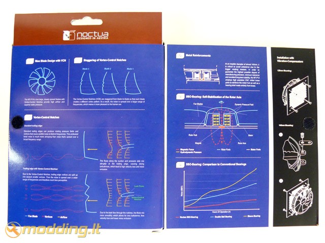

Galinėje dalyje nurodyta instrukcija septyniomis užsienio kalbomis, trumpai aprašytos ventiliatoriaus veikime naudojamos technologijos, specifikacijos bei nurodytas pakuotės turinys. Galinėje pakuotės sienelėje yra atverčiamas lapas, kuriame pavaizduotas Nine Blade Design su Vortex-Control Notches principas, pavaizduotas SSO-Bearing ir Metal Reinforcements technologijos panaudojimo principas, o taip pat ventiliatoriaus montavimo pavyzdys.

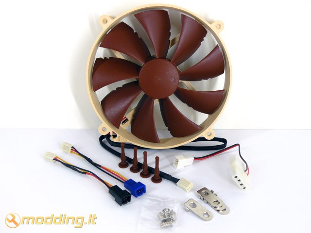

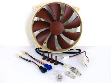

  • Noctua NF-P14 FLX ventiliatorių
  • 4 vnt. 140mm ventiliatoriaus tvirtinimo adapterius
  • 4 vnt. tvirtinimo varžtus
  • 4 vnt. tvirtinimo guminius "varžtus"
  • 3:4 pin jungimo į PSU adapterį
  • du jungimo adapterius: Low Noise Adaptor (L.N.A) bei Ultra Low Noise Adaptor (U.L.N.A)

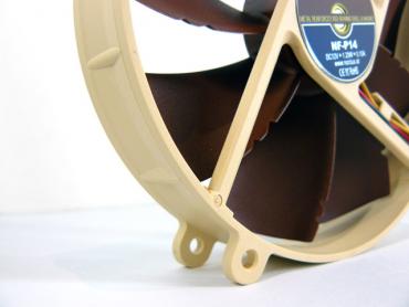

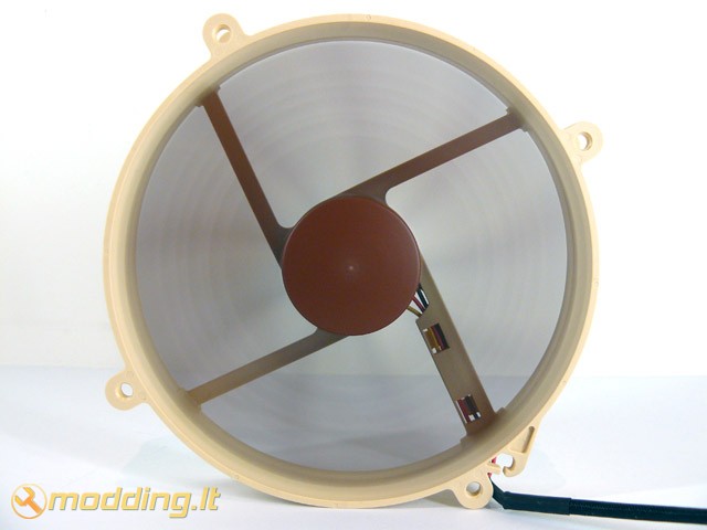

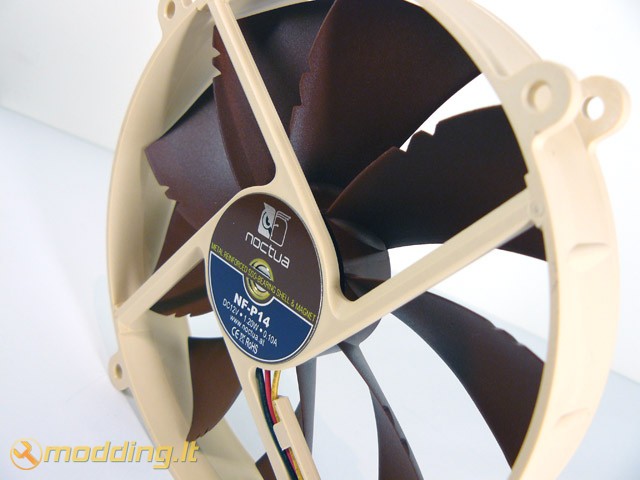

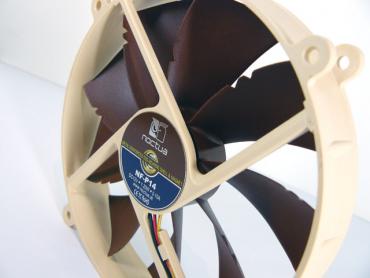

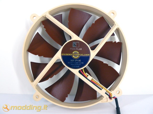

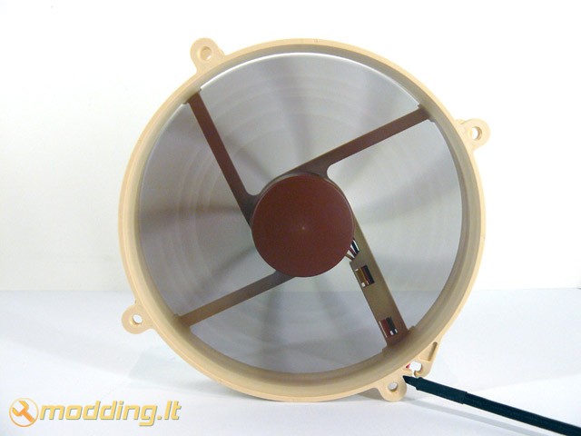

Noctua NF-P14 FLX dizainas kiek skiriasi nuo kitų Noctua gaminamų ventiliatorių: 140mm ventiliatorius neturi kvadratinio rėmo, ventiliatorius apvalus su mažomis tvirtinimo auselėmis. Šios auselės tinka montavimui į 120mm vietą. Sumontavus tokį ventiliatorių ant CPU aušintuvo galime gauti žymiai geresnes aušinimo savybes, kadangi bus sukuriamas didesnis oro srautas.

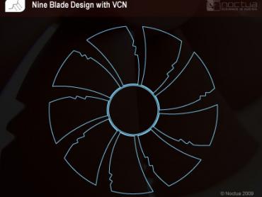

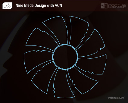

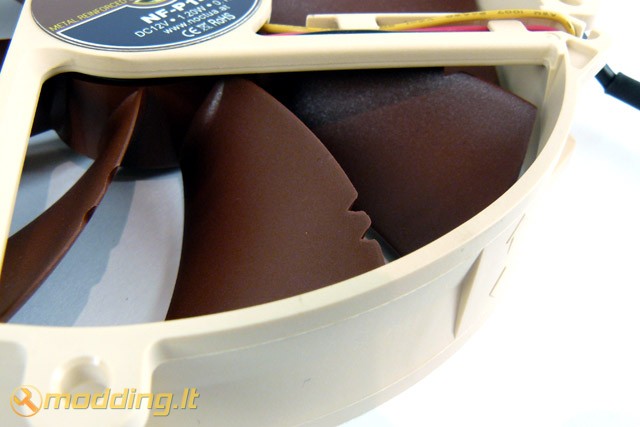

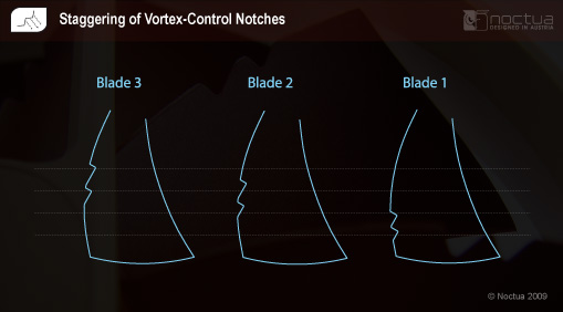

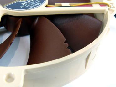

Ventiliatoriaus apvalus rėmas pagamintas iš šviesaus plastiko, propeleris - iš tamsaus plastiko. Propeleris turi 9 mentes, kurios turi specifines išpjovas - tai Vortex-Control Notches. Ši technologija leidžia sumažinti ventiliatoriaus skleidžiamą triukšmo lygį.

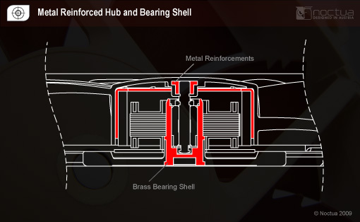

Tai naujas kompanijos Noctua ventiliatorių konstrukcijos patobulinimas. 140mm ventiliatoriaus mentės gan didelės, todėl svarbu, kad būtų išvengta disbalanso dėl didesnės rotacijos masės. Siekiant užtikrinti ilgalaikį stabilumą, NF-P14 FLX konstrukcijoje panaudotos didelio tikslumo CNC žalvario dalys.
Komplekte su NF-S12B FLX pridedami U.L.N.A bei L.N.A adapteriai. Ventiliatorius gali būti naudojamas trimis greičių rėžimais: 750rpm, 900rpm, 1200 rpm.
SC-Drive 2
Ši technologija užtikrina lygesnį variklio darbą, taip sumažindama papildomus triukšmus bei vibracijas.
SSO-Bearing
Sukamasis ašies judėjimas alyvoje, kuri yra uždara tarp guolių, sukelia spaudimą. Šis spaudimas sukelia dinaminio spaudimo lauką, kuris išcentruoja ir stabilizuoja ašį. Guolyje įrengtas papildomas magnetas, kuris palaiko rotoriaus ašies stabilizavimąsi. Tai leidžia greičiau, tiksliau ir patikimiau padidinti ilgalaikį stabilumą, o tai sumažina guolio dilimą bei dėl trinties atsirandančius triukšmus.

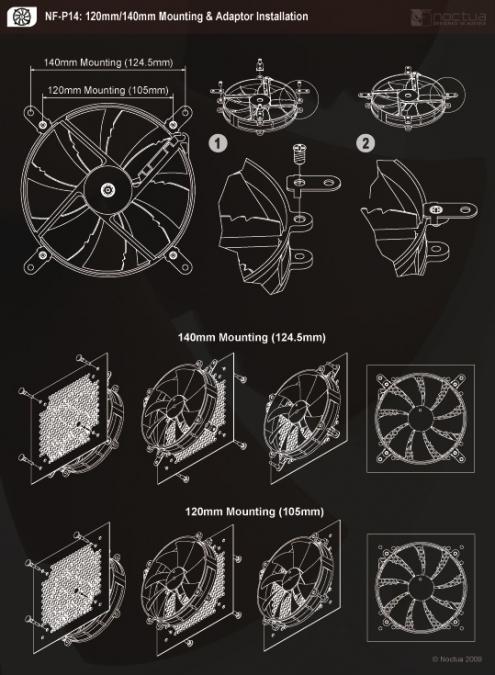

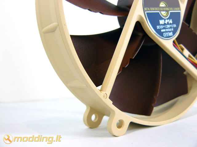

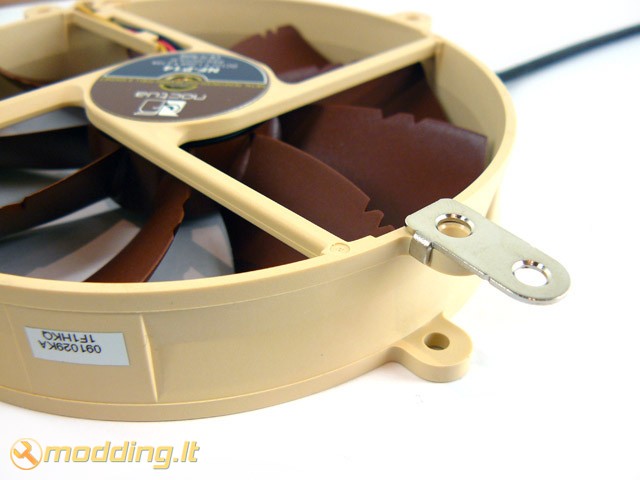

Kaip jau minėjau - tvirtinimo auselės tinka montavimui į 120mm vietą. Montuojant ventiliatorių į 140mm ventiliatoriaus vietą - naudojami rinkinyje esantys adapteriai. Jie uždedami ant kiekvienos auselės ir prisukami varžtais.
NF-P14 FLX ventiliatorius prie korpuso, į 120mm ventiliatoriaus vietą, gali būti tvirtinamas metaliniais varžtais arba guminiais elementais. Jie sumažina ventiliatoriaus į korpusą perduodamas vibracijas ir triukšmus. Montuojant jį į 140mm poziciją, tvirtinimo varžtai panaudojami adapteriams prisukti, o ventiliatorius pritvirtinamas guminių elementų pagalba.

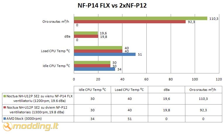

  • CPU Cooler - Noctua NH-U12P SE2 aušintuvas naudojant du NF-P12 arba vieną NF-P14 FLX
Procesoriaus (CPU) temperatūra testuojama Idle ir Load rėžimais. Load rėžimui naudojama Orthos programa. Temperatūros rodmenys stebėti SpeedFan 4.39 bei PC Probe II V1.04.74 programomis. Testavimams naudotas Antec Mini P180 korpusas galinėje sienelėje turi Noctua NF-S12B FLX 120mm orą ištraukiantį aušintuvą (1200rpm, 100.6 m³/h, 1.31 mm H2O), o taip pat viršuje esantį, orą ištraukiantį, Antec 200mm TriCool ventiliatorių (400rpm, 39 CFM).
Testuose palygintos CPU temperatūros aušinant jį Noctua NH-U12P SE2 aušintuvu naudojant du NF-P12 arba vieną NF-P14 FLX ventiliatorių.

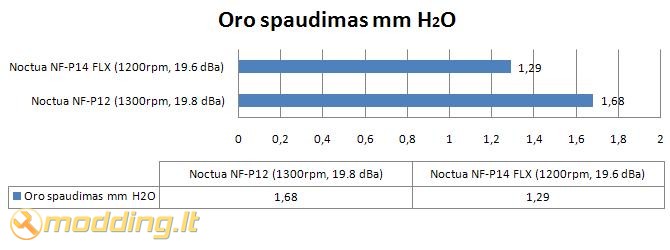

Rezultatai geri - vienas NF-P14 FLX ventiliatorius aušinimo rezultatais nenusileidžia dviems NF-P12 ventiliatoriams, sumontuotais ant Noctua NH-U12P SE2 aušintuvo radiatoriaus. NF-P14 FLX turi mažesnį oro spaudimą nei NF-P12, tačiau jo oro srautas yra didesnis, ir tai leidžia jam pasiekti tokius gerus rezultatus. Kadangi NF-P14 FLX yra 140mm - apipučiami radiatoriaus šonai, taip padidėja vėdinamas plotas bei pagerėja aušinimas. Svarbu paminėti, kad vienas NF-P14 FLX ventiliatorius veikia tyliau nei du mažesni NF-P12 ventiliatoriai.
