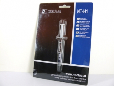

Noctua NT-H1 termopasta pakuotė permatoma, matome termopastos švirkštą. Ant pakuotės nurodytos termopastos savybės bei pavaizduota panaudojimo instrukcija. Pateikta instrukcija 6 užienio kalbomis. Nurodytos naudojimosi atsargumo priemonės.

Ant pakuotės nurodyta panaudojimo instrukcija: nuvalome seną termopastą, užtepame 4-5mm termopastos lašą ant CPU centro, uždedame aušintuvą bei pasukam į skirtingas puses - taip termopasta pasiskirstys ant CPU paviršiaus. Pritvirtiname aušintuvą, pajungiame maitinimo laidą bei galime naudoti įrenginį.

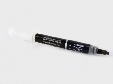

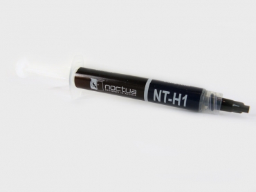

Noctua NT-H1 termopasta pateikiama švirkšte. Jis patogiai uždaromas kamšteliu, kuris turi srėgį - praktiškai nelieka galimybės, jog termopastos kamštelis atsidarys. Termopastos konsistencija labai gera - ji nei per skysta, nei per tiršta. Lengvai užtepama ant paviršiaus, taipogi nesunkiai nuvaloma paprasčiausiu minkštu popieriumi.

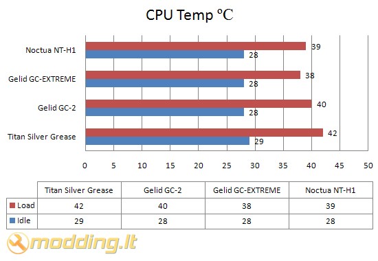

Procesoriaus (CPU) temperatūra testuojama Idle ir Load rėžimais. Load rėžimui naudojama Orthos programa. Temperatūros rodmenys stebėti SpeedFan 4.39 bei PC Probe II V1.04.74 programomis. Testavimams naudotas Antec Mini P180 korpusas galinėje sienelėje turi Noctua NF-S12B FLX 120mm orą ištraukiantį aušintuvą (1200rpm, 100.6 m³/h, 1.31 mm H2O), o taip pat viršuje esantį, orą ištraukiantį, Antec 200mm TriCool ventiliatorių (400rpm, 39 CFM).
Testuose Noctua NT-H1 termopasta palyginta su Titan Silver Grease, Gelid GC-2 bei Gelid GC-EXTREME termopastomis.
Testuotos NT-H1 termopastos rezultatas geras: testuose ji nusileido tik vienai termopastai - Gelid GC-EXTREME, bei aplenkė kitas, teste dalyvavusias, termopastas. Load rėžime NT-H1 termopastos rezultatas buvo 39 ⁰C, o Idle 28 ⁰C.
