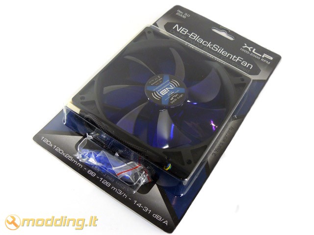

Noiseblocker NB-BlackSilentFan XLP 120mm ventiliatorius supakuotas į permatomą plastikinė pakuotę, kuri leidžia pamatyti turinį jos neatidarant. Priekinėje pakuotės dalyje nurodytas ventiliatoriaus modelis, laida (rev.3), pagrindinės charakteristikos. Galinėje pakuotės dalyje - išsamiai aprašytos ventiliatoriaus charakteristikos, pateikti kompanijos rekvizitai.
- NB-BlackSilentFan XLP 120mm ventiliatorių

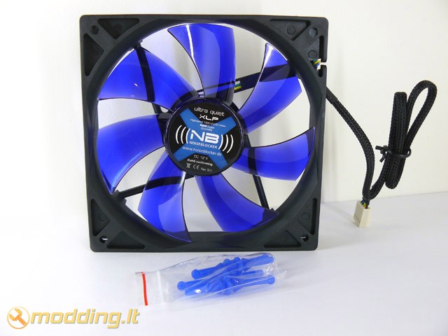

 - 4 vnt. tvirtinimo guminius "varžtus"

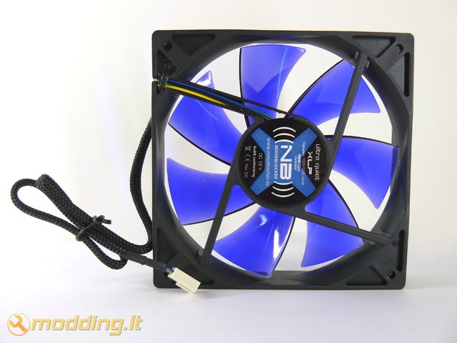

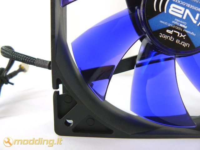

NB-BlackSilentFan XLP 120 mm ventiliatorius išskirtinumas - permatomo mėlyno plastiko mentės. Toks ventiliatorius atrodo tikrai šauniai, o ypač - jei esate moderis ir jūsų kompiuterio apipavidalinime dominuoja mėlyna spalva. Ventiliatoriau laidas įvilktas į juodą tinklelį. Gaila, tačiau 4 pin kištukas nepakeistas juodu - jis liko standartinis, baltos spalvos.

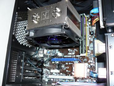

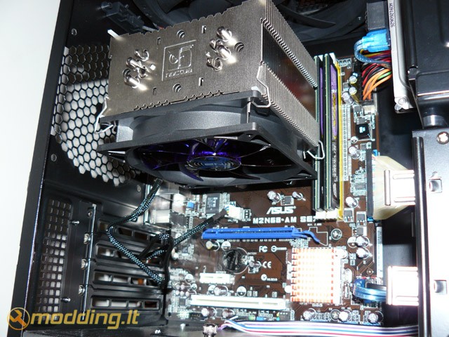

Ventiliatoriaus minimalios apsukos yra 1000 rpm, maksimalios - 2000 rpm. Veikdamas 2000 rpm rėžimu jis skleidžia 31 dBA bei sukuria 128.0 m³/h oro srautą. Šis ventiliatorius palaiko PWM funkciją - PWM funkciją palaikančios motininės plokštės, ventiliatoriaus apsukas valdys priklausomai nuo temperatūros lygio. Kai temperatūra kils - aušintuvas veiks didesniais apsisukimais, kai temperatūra nukris - ventiliatoriaus apsukos sumažės. PWM funkcija įjungiama BIOS. BIOS'e galima keisti kai kuriuos nustatymus, pavyzdžiui nuo kokios CPU temperatūros PWM privers ventiliatorių suktis maksimaliais apsisukimais.
Noiseblocker NB-BlackSilentFan XLP 120mm ventiliatoriaus komplekte yra 4 tvirtinimo guminiai "varžtai", kurie turėtų sumažinti ventiliatoriaus į korpusą perduodamas vibracijas, tačiau paprasti tvirtinimo varžtai komplekte nepridedami.Išvados
