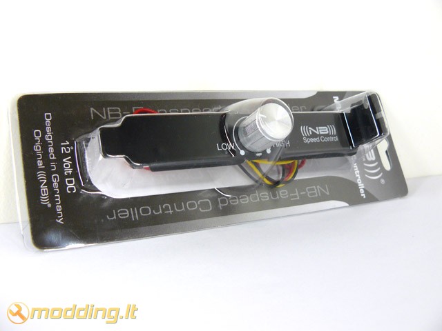

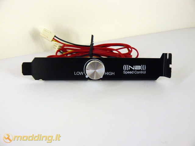

NB-Fanspeed Controller gaminys supakuotas nedidelėje, permatomoje pakuotėje. Galinėje pakuotės pusėje nurodytos pagrindinės gaminio charakteristikos bei gamintojo rekvizitai.
- NB-Fanspeed Controller apsukų reguliatorių su pajungimo laidais
- Įtampa: 7 - 11.8 V
 - Reguliuojama varža: 100 Ohm
 - Max galia: 3.5 W
 - Kištukas: 3 pin
 - Tvirtinimas: į galinę korpuso sienelę

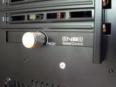

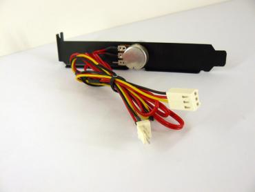

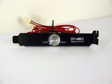

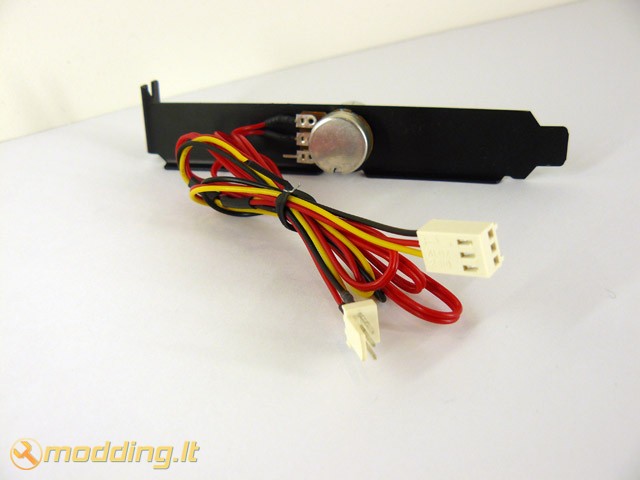

NB-Fanspeed Controller geruliatorius labai paprastas - tai reguliuojama 100 Ohm varža su rankenėle, kuri sumontuota ant metalinės plokštelės, skirtos tvirtinti į korpuso galinę sienelę. Ant plokštelės pavaizduotis Low ir High rėžimai. Nuo reguliatoriaus eina laidas, kuris išsišakoja - vienas kištukas skirtas jungti į motininę plokštę, kitas - prijungti ventiliatorių.

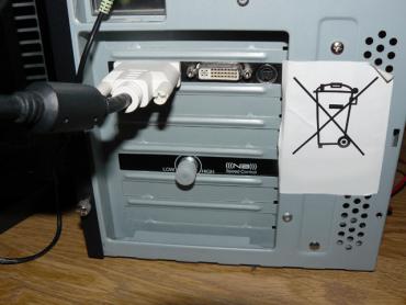

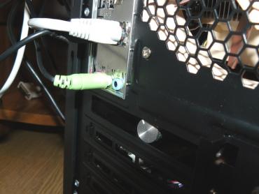

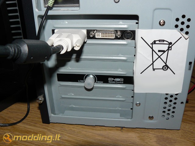

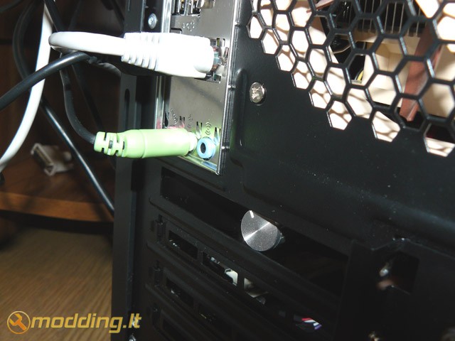

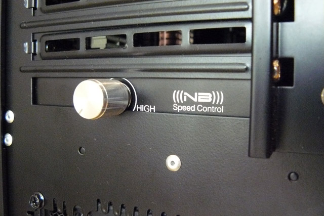

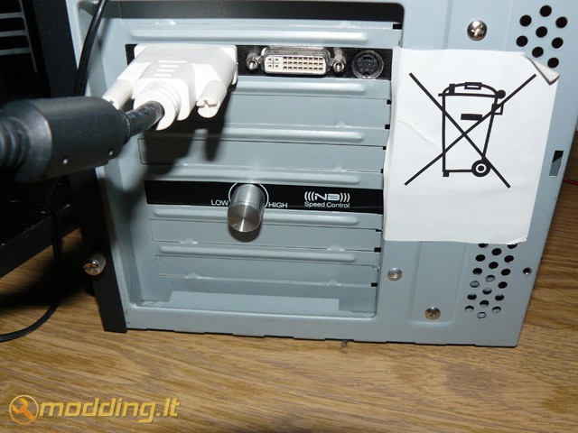

Montuodamas NB-Fanspeed Controller susidūriau su keblumais - reguliatoriaus rankenėlė buvo per didelė, kad tilptų į tvirtinimo tarpą. Tokia problema iškilo reguliatorių montuojant į Antec Mini P180 bei Codegen korpusus. Sumontuoti reguliatorių į korpusus pavyko nuėmus rankenėlę nuo reguliuojamos varžos.

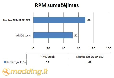

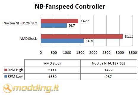

NB-Fanspeed Controller reguliatorius buvo pajungtas prie AMD Stock bei Noctua NH-U12P SE2 aušintuvų, stebėtas RPM kitimas. Išmėginti Low ir High rėžimai.
Kaip matome iš grafikų, reguliatorius 48% sumažino AMD Stock bei 31% NH-U12P SE2 aušintuvų apsukas. Sumažinus AMD Stock aušintuvo apsukas, jo triukšmo lygis žymiai sumažėjo.
