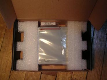

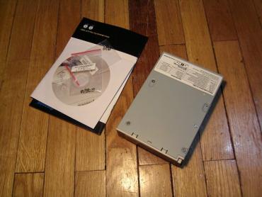

Štai ką radau, atidaręs dėžutę:
- SR2760-2S-S2
- Įrenginio tvirtinimo varžtukus
- HDD tvirtinimo varžtukus
- Instrukciją (knygutė ir CD)

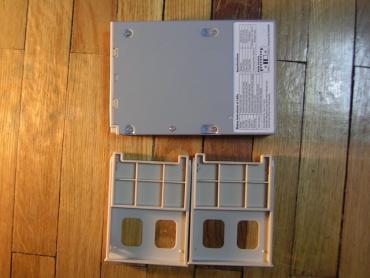

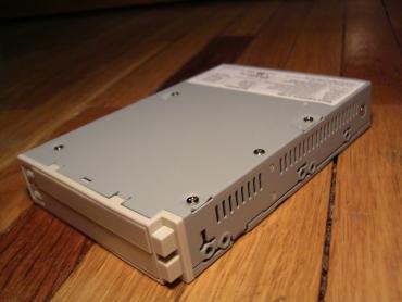

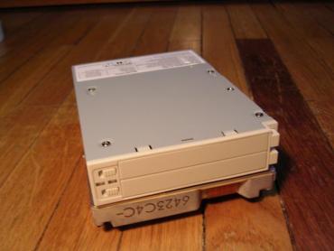

Nors SR2760-2S-S2 dizainas nėra labai kuo nors ypatingas (iš didesnio atstumo jį net galima sumaišyti su FDD įrenginiu), bet man atrodo gražus. Nieko nereikalingo: jokių blizgučių, užrašų ar kitokių pagražinimų. Įrenginio priekyje įrengti 2 diskų montavimo stalčiukai, kurie išimami nuspaudus dešinėje esančius mygtukus. Stalčiukų kairėje yra stalčiukų užrakinimo mygtukai, kurie neleidžia atsitiktinai atjungti diskų. Tarp šių mygtukų įrengti du raudonai mėlyni šviesos diodai, iš kurių galima spręsti apie įrenginio darbą.

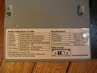

Aparato viršuje užklijuotas labai naudingas informacinis lapelis, kuriame paaiškinta, ką reiškia diodų spalvos, pateiktos pagrindinės įrenginio specifikacijos bei RAID būsenos perjungimo mygtuko padėtys.

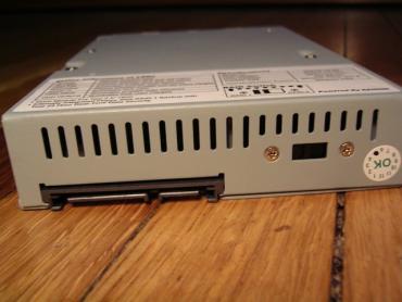

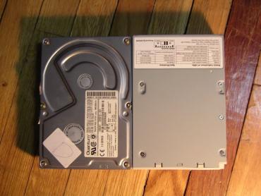

Gale matome tik SATA duomenų ir maitinimo jungtis bei RAID būsenos perjungimo mygtuką. Kadangi SATA jungtys yra įdiegtos toje pačioje vietoje, kaip ir visuose SATA kietuosiuose diskuose, laikantis visų standartų, o pats įrenginys yra tokio pat dydžio, kaip ir standartinis 3,5“ diskas, todėl, kaip minėjau įžangoje, SR2760-2S-S2 galima jungti prie bet kokio SATA diskam skirto stalčiuko.

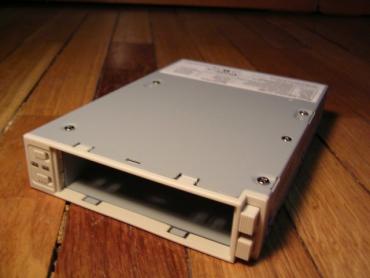

Kaip matot, patys HDD stalčiukai nėra kuo nors ypatingi. Tai tiesios plastiko rėmeliai, kuriuose pridėtais varžtukais yra tvirtinami kietieji diskai.

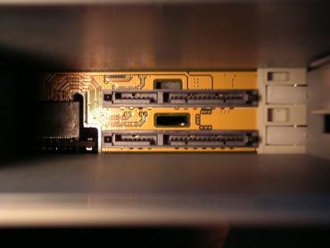

Gaila, bet SR2760-2S-S2 yra labai sąžiningai ir patikimai sutvertas ir aš pabijojau jį ardyti, tam kad galėčiau parodyti kas gyvena jo viduje. Teks manimi patikėti, kad viduje yra sumontuotas RAID kontroleris, 30mm aušintuvas, SATA jungtys bei stalčiukų išstūmimo mechanizmas. ir pasitenkinti tuo, kas matosi pro įrenginio angą:

- Dydis: 147 x 101.7 x 25.8 mm
- Svoris: 0,8 Kg
