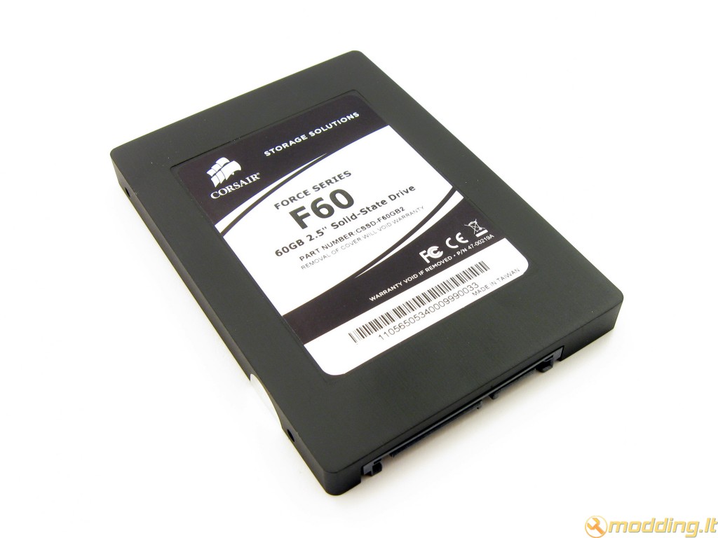

Corsair Force F60, 60 GB (2.0)
Corsair, kaip ir dauguma RAM gamintojų, gana operatyviai "įšoko" į SSD traukinį. Prieš daugiau nei pora metų pasirodė pirmieji kompanijos "S" serijos kaupikliai su Samsung kontroleriais. Po jų sekė X, P serijos, dar vėliau Nova ir galiausiai, Force serija, kuri, bent jau pagal specifikacijas, šiuo metu yra pati sparčiausia iš Corsair produkcijos, kurią galima įsigyti Lietuvoje (dar greitesni modeliai su SandForce SF2000 serija ir naujais Marvell kontroleriais taip pat jau pakeliui).

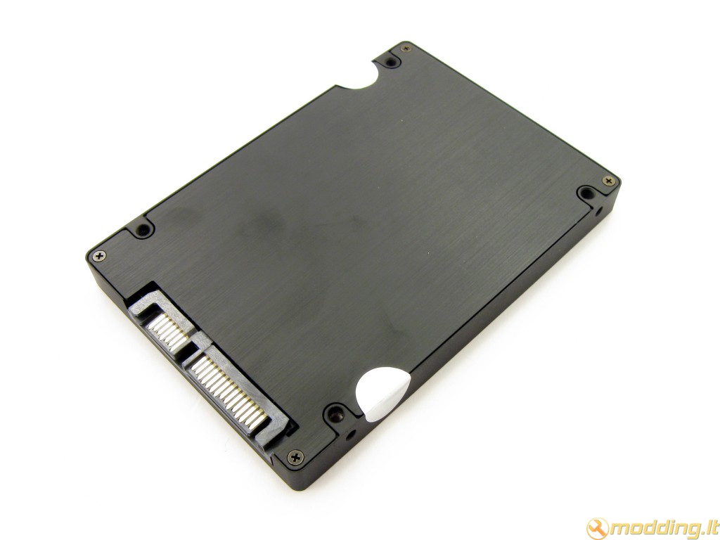

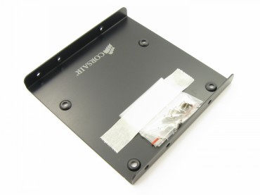

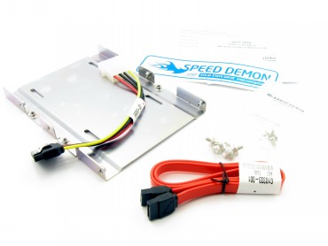

F60 gavau išbandyti su mažmeniniam pardavimui skirtu įpakavimu, kuriame be paties kaupiklio yra ir juodas metalinis rėmelis su keliais varžtais, leidžiantis patogiai tvirtinti 2,5" mažylį ne tik į nešiojamuosius kompiuterius, bet ir į įprasto staliniuose kompiuteriuose kompiuteriuose esančias 3,5" kietojo disko nišas. Tokia komplektacija visiškai pakankama.
Pati kaupiklio konstrukcija visiškai paprasta. Juodas metalinis korpusas sudarytas iš dviejų dalių, kurių man, deja, ardyti ir kontrolerį su atminties lustais apžiūrėti, nebuvo leista. Kadangi pats kaupiklis tėra viena nedidutė montažinė plokštė, korpusas taip pat nėra labai storas (pasirodė kiek plonesnis nei konkurentų), o atsidaro ne visiškai "pusiau", o nusiima tik dugnelis. Pati konstrukcija nėra tokia tvirta kaip šiandienos konkurentų, tačiau tvirtumo saugiam skrydžiui nuo stalo, šiam korpusui visiškai pakaktų. Ant kaupiklio jokių papildomų jungčių, išskyrus SATA duomenų perdavimo ir maitinimo, nėra.

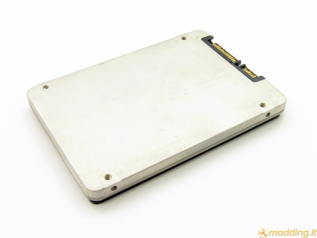

Intel į SSD rinką įžengė įnešdami gaivaus oro gūsį. Pirmoji X25-M kaupiklių karta, skirta namų vartotojams, pasirodė tuomet, kai dauguma SSD kaupiklių dar naudojo JMF602 kontrolerį iš JMicron, kurį iki šiol bloguoju mini praktiškai kiekvienas SSD su juo savininkas. Po pirmosios SSD serijos sėkmės Intel ilgai nedelsė pristatyti ir antrąją, X25-M G2 seriją su didesniais greičiais, talpomis bei TRIM palaikymu, kurios atstovą ir matysite šioje apžvalgoje. Visai neseniai Intel pristatė pamainą X25-M - 320-ąją seriją. Kiek anksčiau buvo pristatyta ir 510-oji su Marvell valdikliu.

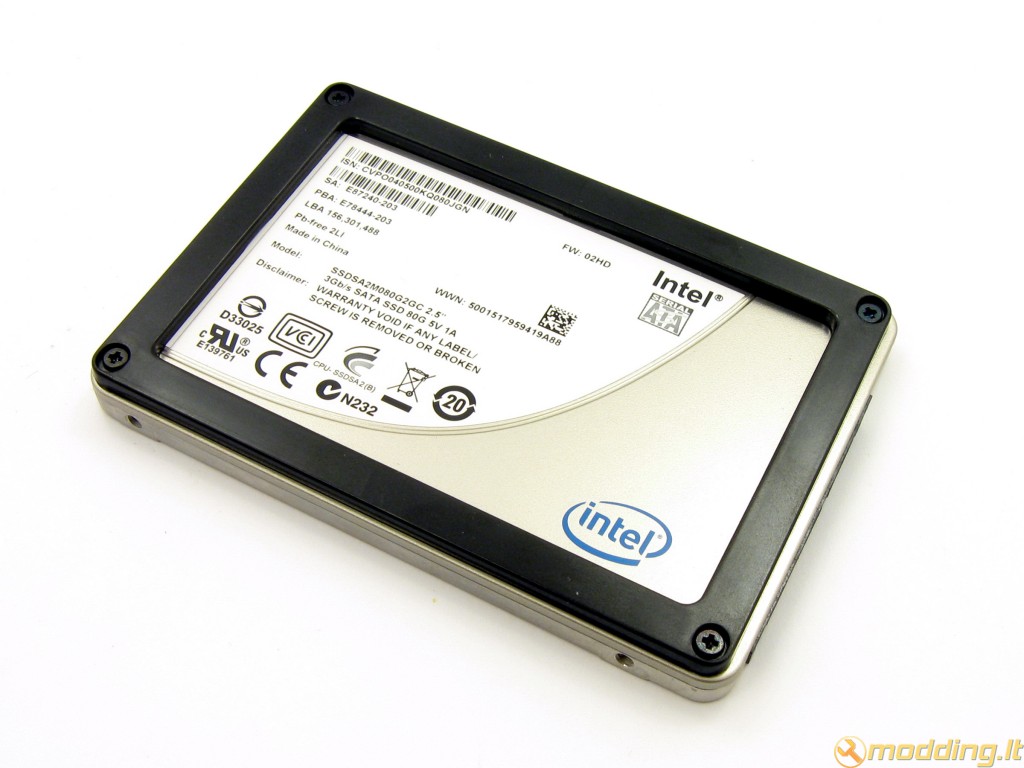

Vizualiai Intel X25-M G2 beveik neišsiskiria iš kitų 2.5" SSD kaupiklių. Jo korpusas metalinis, atrodo pakankamai tvirtas, gale randame SATA duomenų perdavimo ir maitinimo jungtis. Vienintelė "anomalija" - tamsus plastmasinis apvadas viršuje. Prireikus jis gali būti atsukamas ir nuimtas, kai kaupiklį reikia montuoti į nešiojamąjį kompiuterį, kuriame fiziškai gali neužtekti aukščio dėti aukštesnius kietuosius diskus ar SSD.
X25-M komplektacija yra pati solidžiausia iš visų trijų šiandien apžvelgiamų kaupiklių. Kartu su juo pridedamas ne tik 2.5" -> 3.5" rėmelis ir tvirtinimo varžtai, bet ir SATA duomenų perdavimo bei maitinimo kabelis, vartotojo vadovas diske ir lipdukas. Ardyti ir šio kaupiklio, deja, negalėjau.

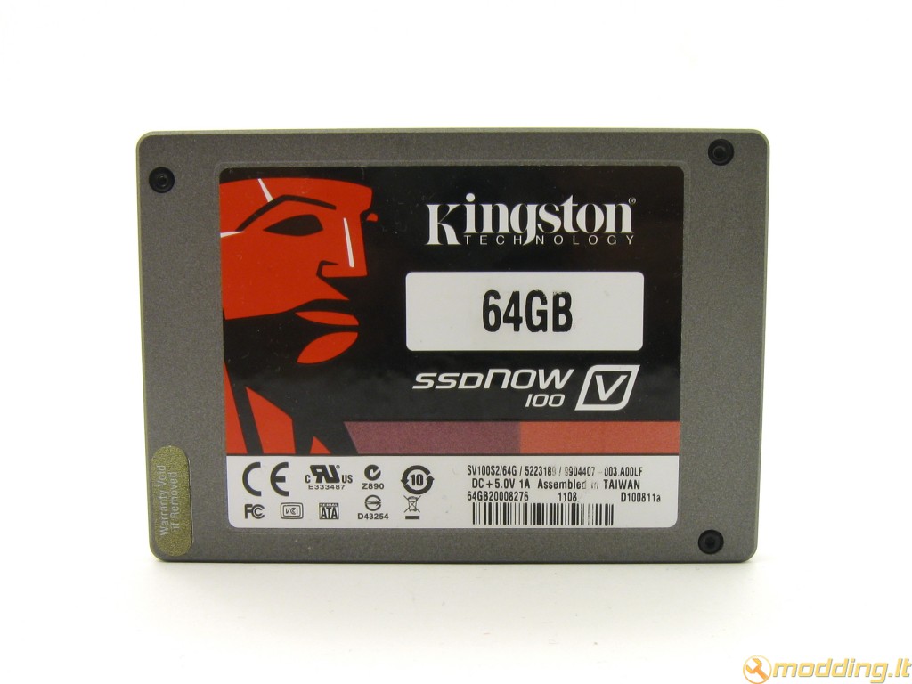

Kingston SSDNow V100, 64 GB (D 100811a)

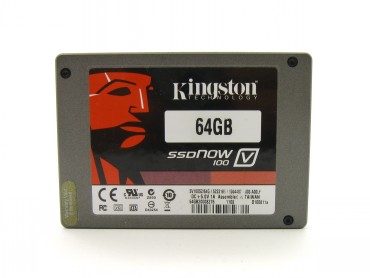

Kingston savo pasirodymą SSD rinkoje pradėjo pardavinėdami pirmuosius Intel kaupiklius, užmaskuotus savo vardu. Be abejo, savo turėjo ateiti laikas ir savų kaupiklių pristatymui. Keliose dabar parduodamose SSD serijose Kingston naudoja valdiklius iš Toshiba ir JMicron. V100 serija naudoja būtent JMF612 arba JMF618, priklausomai nuo naudojamos atminties tipo. Ši serija pakankamai populiari dėl savo nedidelės kainos.
SSDNow V100 seriją Kingston pardavinėja tiek su priedais, tiek ir be jų. Aš išbandyti gavau "pliką" SSD, kai tuo tarpu versija su priedais, kainuojanti keliasdešimt litų daugiau, turi laikiklius tvirtinti kaupiklį į 3,5" nišą bei SATA maitinimo ir duomenų perdavimo kabelius.

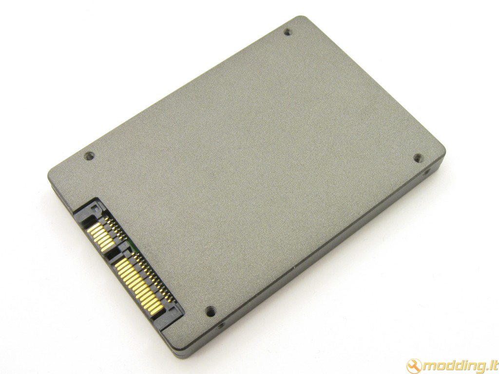

Korpuso konstrukcija V100 labai primena Intel X25-M, tiesa, korpusų spalva skiriasi. Priekyje - lipdukas su serijos vardu ir aiškiai pažymėta kaupiklio talpa.
JMicron JMF618 valdiklis
JMF612/618 yra atnaujinta prastą reputaciją užsitarnavusio JMF602 versija. Pagarsėjo jis ypatingai prastais atsitiktinio įrašymo greičiais ir didžiuliais, kartais netgi sekundę viršijančiais pasiekties laikai įrašinėjant. Nauja kontrolerio versija tokios problemos neturi, tačiau, kaip galėsite pamatyti testuose, atsitiktinis rašymas tikrai nėra SSDNow V100 pusė.
JMF618 yra 8 kanalų kontroleris, palaikantis SATA2 magistralę. Be jos čia yra ir USB2 valdiklis. Šia funkcija yra pasinaudojęs ne vienas gamintojas (ypač ji pamėgta A-Data) ir šalia SATA jungties įrengęs dar ir mini USB lizdą, kad kaupiklį iš karto būtų galima naudoti kaip išorinį. Be abejo, kontroleryje įgyvendintas ir klaidų taisymo kodas (ECC). Maksimalūs valdiklio (ne kaupiklio!) atsitiktinio skaitymo/rašymo greičiai siekia 6000 ir 10000 operacijų per sekundę su 4 kB blokais, o linijiniai greičiai siekia iki 250 ir 200 MB/s atitinkamai.TRIM ir NCQ taip pat palaikomi.

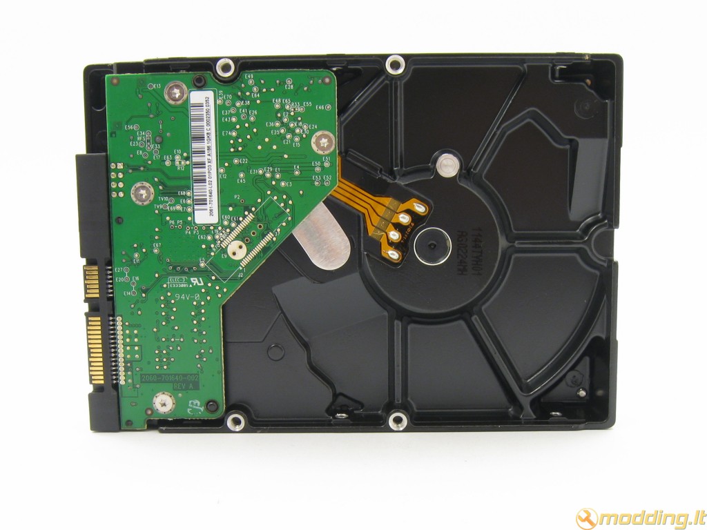

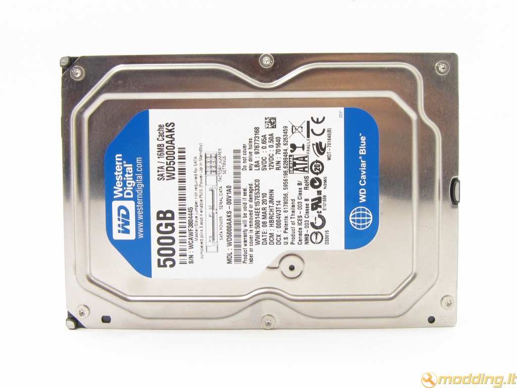

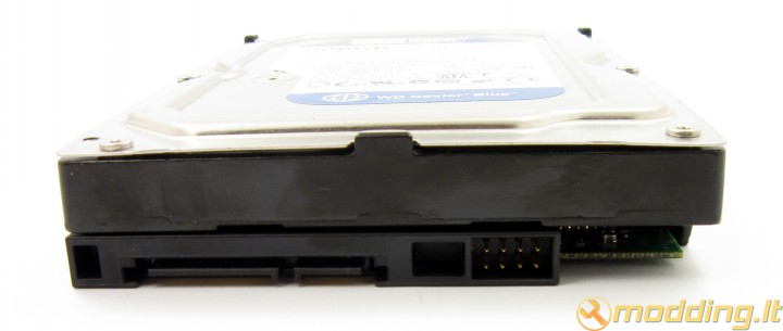

WD Caviar Blue, 500 GB - WD5000AAKS-00V1A0 (05.0)
Nuo 2008-ųjų vasaros Western Digital pradėjo "spalvinti" savo kietuosius diskus trimis spalvomis: žalia, mėlyna ir juoda. Pirmoji serija yra analogiška Seagate LP ar Samsung Eco Green serijoms, t.y. sumažintos apsukos, triukšmas bei energijos sąnaudos. Blue serija tapo vidutinio greičio 7200 RPM kaupikliai, o Black serija - patys greičiausi 7200 RPM kaupikliai su galybe kešo ir geriausiai optimizuotu mikrokodu, ilgesne garantija ir didžiausia kaina. WD Blue serija apima labai įvairius kaupiklius nuo 80 GB iki 1.5 TB talpos, su PATA, SATA2 ir SATA3 duomenų magistralėmis. Nuo vibracijų kaupiklius saugo WD ShockGuard technologija. Analogiškus sprendimus turi ir kiti šiuolaikiniai kietieji diskai, tame tarpe – ir šiandien testuojami.
Konkrečiai mano turimas 500 GB WD5000AAKS turi SATA2 palaikymą, vieną 500 GB magnetinę plokštelę ir dvi galvutes.Iš viršaus jis niekuo nesiskiria nuo kitų, dvi ar tris plokšteles turinčių diskų, tačiau skirtumas matyti diską apvertus: korpuso dalis, kurioje yra magnetinė plokštelė yra įžeminta taip, jog daugiau nei viena plokštelė ten netgi netilptų. Čia matome ir montažinę plokštę, ant kurios sulituoti disko kontroleris, varikliuko kontroleris bei 16 MB spartinančiosios atminties lustas. Tačiau visi jie sulituoti kitoje pusėje, kur tarp plokštelės ir korpuso įsprasuta šiek tiek minkšto putplasčio. Gale, šalia SATA duomenų perdavimo ir maitinimo jungčių yra keturios poros kontaktų, kuriuos užtrumpinus trumpikliais gali būti apribota SATA sparta ar įjungti SSC režimą (reikšmės pateikiamos vartotojo vadove - http://products.wdc.com/library/um/eng/4779-705037.pdf).

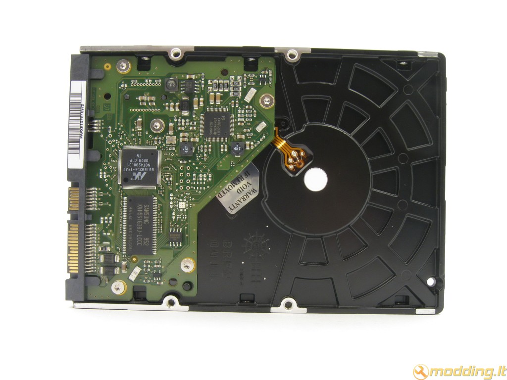

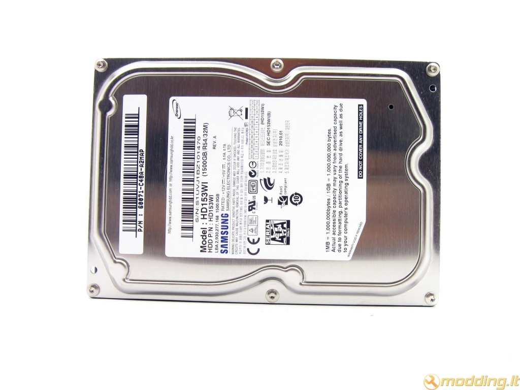

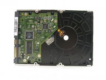

Samsung EcoGreen F3EG, 1,5 TB – HD153WI (1AN10002)
Šis kaupiklis - naujausias tarp mano turimų. Ir, gali būti, jog tai paskutinis mano įsigytas kietasis diskas su Samsung etikete. Pirktas jis buvo vien tik multimedijos saugojimui, todėl į greitį dėmesio pirkdamas visiškai nekreipiau, taigi dairiausi į mažesnių apsukų lėtesnius kaupilius. Tiesa, mano pasirinkimas pradžioje buvo pigesnis F2EG, kurio 1 GB kaina apskritai buvo mažiausia iš visų kietųjų diskų, esančių Lietuvoje, tačiau jis pas mane iš parduotuvės atvažiavo jau normaliai neveikiantis, o garantinio jau gavau naujesnį F3EG. Ką gi, iš esmės nepralošiau, kadangi disko reikėjo ne taip ir skubiai, o ir testams jis, žinoma, tinkamas.
Iki 2007 metų Samsung kietieji diskai galėjo konkuruoti su WD ir Seagate gaminiais daugiausia žemesne kaina ir dažnai tyliu veikimu. Visgi, kompanijai pristačius F1 diskų seriją, konkurencingumas labai išaugo ir spartoje. Po F1 sėkmės sekė kitos F serijos: "žalia" F2EG, greita F3, lėtesnių apsukų F3EG ir galiausiai - F4.

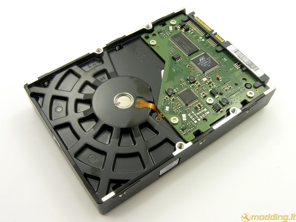

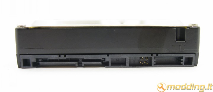

Taigi, F3EG yra įprastas 3,5" kietasis diskas su SATA2 magistrale. Ir, turiu paminėti, pakankamai sunkus, mat viduje turi tris besisukančias plokšteles. Kaip matote nuotraukose, galinėje disko pusėje matyti visos atviros mikroschemos: tiek 256 Mb (32 MB) DDR atminties lustas, naudojamas kaip spartinančioji atmintis, tiek ir varikliuko kontroleris (SH6125B) bei paties kietojo disko kontroleris (88i8925E iš Marvell). Galinėje dalyje visiškai nieko neįprasto: SATA maitinimo ir duomenų perdavimo lizdai ir dvi kontaktų poros, kurios iš esmės skirtos perjungti diską į SATA1 režimą su senomis pagrindinėmis plokštėmis, kurios turi problemų su SATA2 palaikymu.

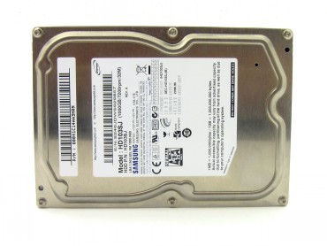

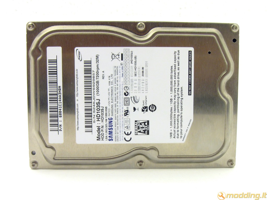

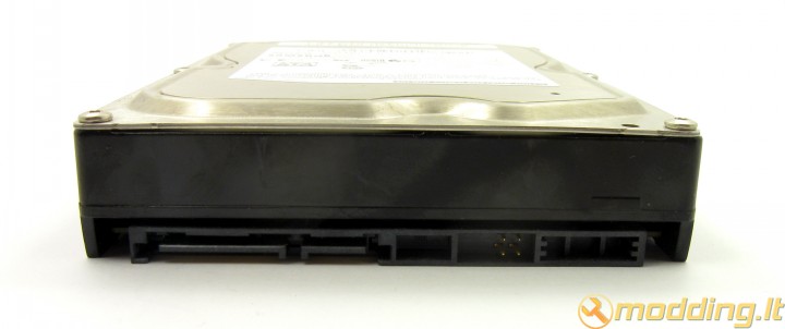

Samsung SpinPoint F3, 1 TB - HD103SJ (1AJ100E4)
F3, net ir po F4 pristatymo, išlieka sparčiausia Samsung serija tarp didelės talpos kaupiklių. Kaip ir likusiuose testo dalyviuose, jame sukasi 500 GB talpos plokštelės. Tik jų čia - dvi, ir jos sukasi 7200 apsukų per minutę greičiu. Šioje serijoje galima rasti kaupiklius, kurių talpos svyruoja nuo 160 GB iki 1 TB.
F3 ir F3EG serijos turi nemažai panašumų. Pirmiausia - jų korpusai ir identiški. Apačioje taip pat galime matyti Samsung K4H561638J 32 MB DDR atminties lustą, kuris naudojamas kaip spartinančioji atmintinė. Liko ir tie patys disko ir varikliuko kontroleriai. Kaip ir F 3EG, F3 taip pat palaiko Noise Guard triukšmo slopinimo technologiją ir apsaugą nuo vibracijų.
Kažin, ar tai galima laikyti dideliu pliusu, tačiau abu Samsung kaupikliai pakuotėje turėjo ir trumpą vartotojo vadovą bei keturis varžtus disko tvirtinimui, kai tuo tarpu likę diskai iš WD ar Seagate neturėjo visiškai jokių priedų.

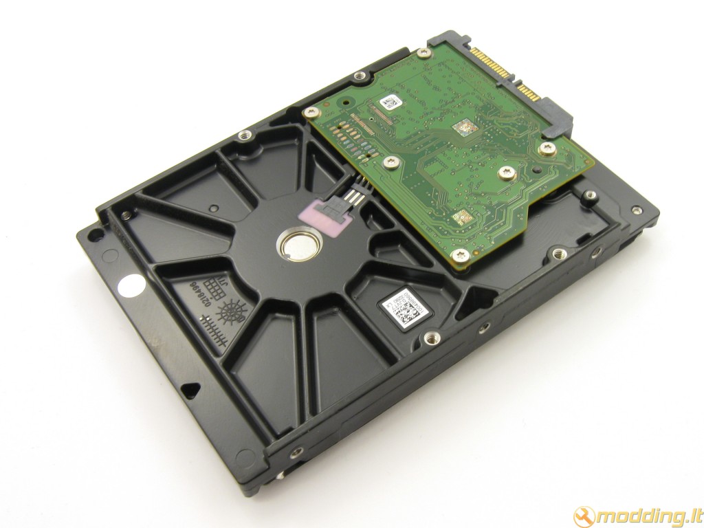

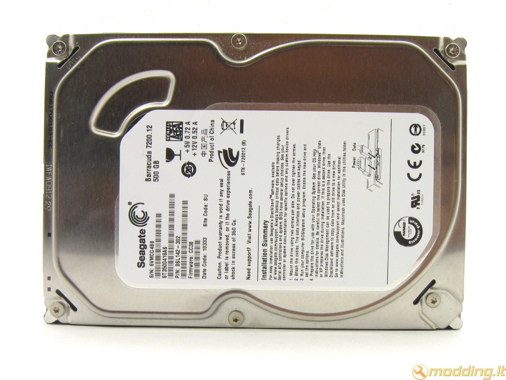

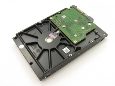

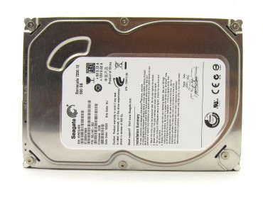

Seagate Barracuda 7200.12, 500 GB - ST3500418AS (CC38)
Barracuda 7200.12 seriją Seagate pristatė dar 2009 metų vasarą. Tačiau ir iki šiol ji išlieka sparčiausia kompanijos 3.5" kietųjų diskų serija namų vartotojams, kuriems nereikalinga ypatingai didelė talpa (poros terabaitų ir daugiau reikalaujantiems Seagate turi Barracuda XT seriją). Ši serija yra pirmoji, kurioje naudojamos 500 GB talpos magnetinės plokštelės, kurios šiuo metu yra tapusios norma. Kaip skelbia serijos pavadinimas, jos sukasi 7200 apsukų per minutę greičiu. Diskus galima įsigyti 160 GB - 1,5 GB talpose, tiek SATA2, tiek PATA sąsajomis. Tarp savybių aprašymo Seagate kaip ir kiti gamintojai mini tylą. Tylesnį veikimą, pasak gamintojo, padeda pasiekti SoftSonic varikliukas.
Netgi nuotraukose galima matyti, jog diske naudojama tik viena plokštelė. Kitaip nei WD, Seagate savo kaupiklio aukštį sumažino. Jokių kitų išskirtinių bruožų ant kaupiklio nematome. Galinėje dalyje - įprastos SATA maitinimo ir duomenų perdavimo jungtys bei kontaktai trumpikliams, kurių pagalba prireikus galima įjungti priverstinį suderinamumą su SATA 1,5 Gbps. Apačioje esanti montažinė plokštė jokios informacijos nepateikia. Kaip ir WD atveju, valdikliai ir 16 MB spartinančiosios atminties sulituoti kitoje jos pusėje.

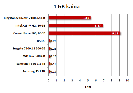

1 GB kaina
Prieš testus, nedidelis visų testuojamų kaupiklių specifikacijų ir 1 GB kainos palyginimas (kainos parinktos iš Skytech internetinės parduotuvės 2011-05-08 dieną, kaip disko talpa yra imama vartotojui prieinama talpa):
Diagrama pakankamai gerai viską paaiškina Vieno gigabaito . Tiesa, dėmesį atkreipti reiktų į HDD talpas. 500 GB talpa kainos atžvilgiu kietiesiems diskams nėra pati dėkingiausia. Toks pačios serijos modeliai 1 TB talpose turi geresnį kainos/talpos santykį.

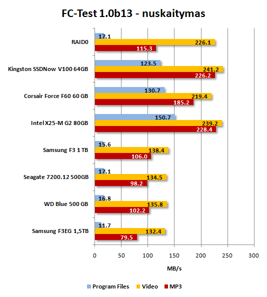

Tolesnė testų seka - failų kopijavimo testai. Tam panaudotos dvi programos: X-bit Labs FC-Test 1.0 b13 ir AS SSD 1.6.4. FC Test turi penkis tipinius failų rinkinių nustatymus (MP3, Video, Installs, Windows ir Programs), tačiau su Windows 7 juos priversti veikti taip, kaip turi būti, gana sudėtinga. Dėl to sukūriau tris naujus testų rinkinius (suprantama, su skirtingo dydžio failais ir skirtingu jų kiekiu): MP3 (~8,5 GB Mp3 rinkmenų kolekcija), Video (~11 GB) ir Program Files (~12GB), sudarytą iš mano naudojamo kompiuterio Program Files katalogo. Atliekami trys testai: failų sukūrimo, skaitymo ir kopijavimo. Įtakos tokiam "kopijavimui" neturi sisteminis kietasis diskas. AS SSD taip pat turi tris panašius testus: ISO, Game ir Program, tačiau atlieka tik kopijavimo testą.

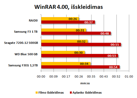

Tolesni testai - vieno stambaus ir daug smulkių failų išarchyvavimo trukmė WinRAR programomis ir antivirusinės programos skanavimo trukmė. Kelios šių testų kombinacijos išbandytos kartu atliekant kelių užduočių atlikimo vienu metu testus. Pabaigai - 3D Mark Vantage HDD testų rinkinys. Dauguma testų atliekami tris kartus, siekiant didesnio tikslumo.

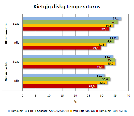

Dėmesys taip skirtas ir kaupiklių energijos sąnaudoms, temperatūroms bei triukšmo lygiams.

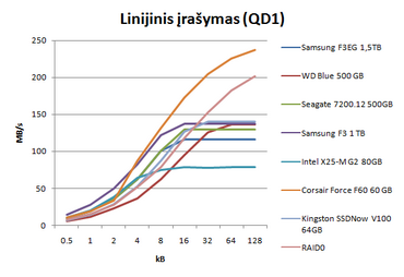

Pradžiai trumpa pažintis su linijinio įrašymo ir nuskaitymo sparta per visą kaupiklių spartą su HD Tach 3.0.1. Šis testas daugiau aktualesnis kietiesiems diskams, mat būtent jų sparta krinta keliaujant iš disko kraštų į centrą, kur mažėja sektorių skaičius.
Corsair F60
Intel X25-M
Samsung F3
Samsung F3EG
WD Blue
Seagate 7200.12
RAID0

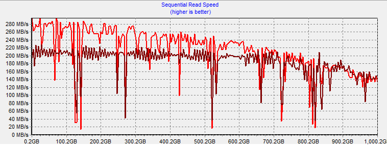

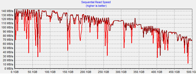

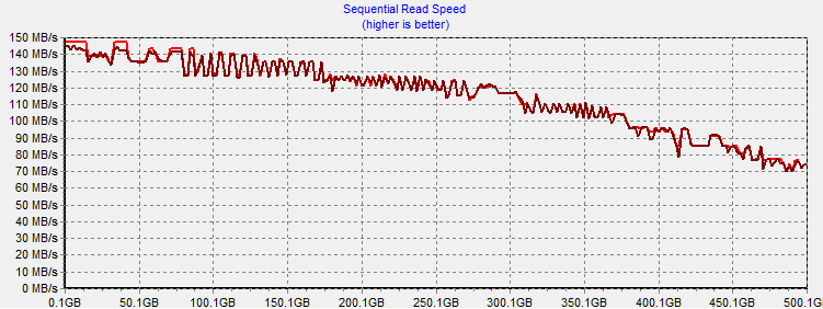

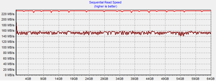

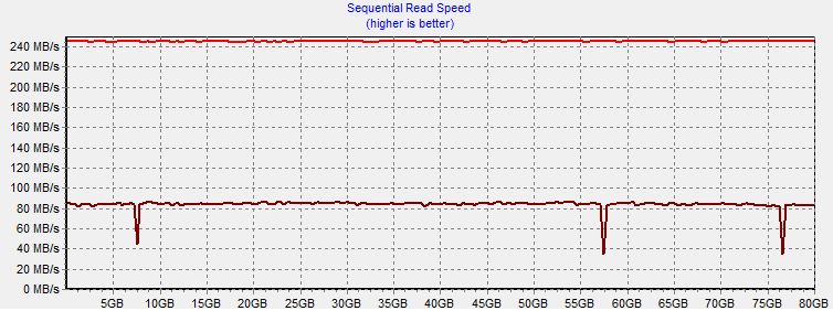

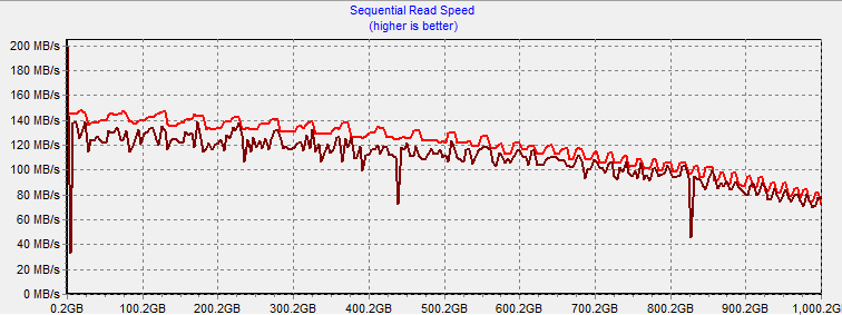

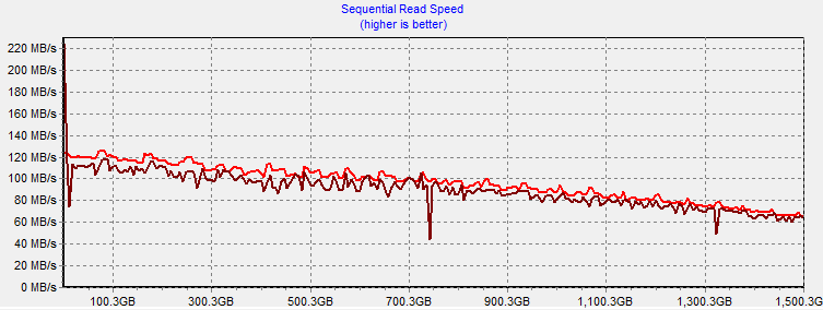

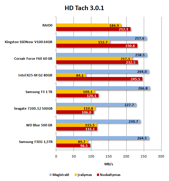

HD Tach skaitymo ir rašymo sparta

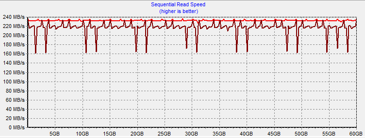

Didelių staigmenų HD Tach nerodo. Tiesa, Intel kaupiklio linijinio įrašymo greitis visame paviršiuje yra netgi didesnis nei specifikacijose pateikiamas. Tuo tarpu Corsair kaupiklio rezultatai prastesni. Visų kietųjų diskų spartos kritimas artėjant link centro panašus, tik Samsung kietųjų diskų grafikas atrodo gana "plokščias", kadangi pradžioje greičiausiai sudirba spartinančioji atmintis, dėl kurios grafikas šauna į viršų, tačiau staigiai vėl nukrinta. Bendruose paviršiaus nuskaitymo testuose geriausiai pasirodo Samsung F3. Tuo tarpu Seagate grafikas pakankamai negražus, su daug kritimų. Seagate rezultatas įtakoja ir RAID masyvo grafiką. Iš grafiko išmestas RAID masyvo magistralės ("burst") rezultatas, kadangi jis viršijo 3000 MB/s ir diagramą darė nevaizdžia.

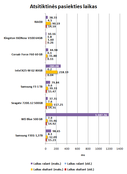

Pasiekties laikaiIOMeter išmatuoti vidutiniai ir maksimalūs kaupiklių pasiekties laikai skaitant ir rašant, kai duomenys siunčiami 10 minučių.
Visų kietųjų diskų rezultatai panašūs. Visgi iš kietųjų diskų minimalią persvarą turi Seagate kaupiklis. Pakankamai keista matyti geresnį nuskaitymo pasiekties laiką žemesnių apsukų F3 kaupiklyje nei F3 modelyje. WD Blue čia išsiskiria nebent labai ilgu maksimaliu pasiekties laiku rašant. Visų SSD kaupiklių skaitymo pasiekties laikai yra labai neaukšti. Vis dėlto X25-M rodiklis čia geriausias. Kaip labai aukštą SSD kaupikliui galima įvertinti V100 pasiekties laiką rašant.

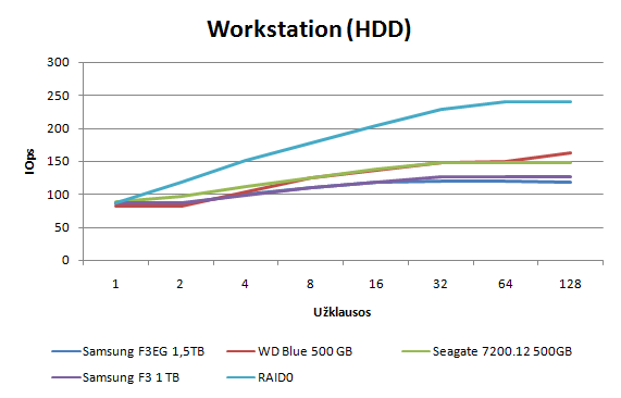

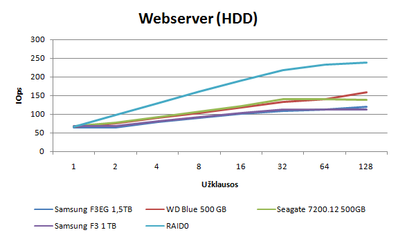

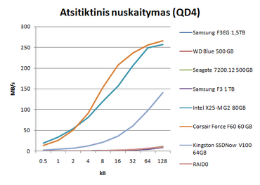

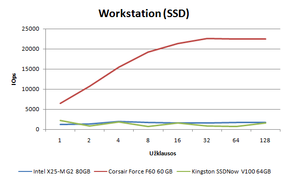

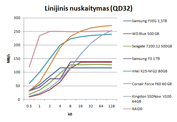

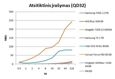

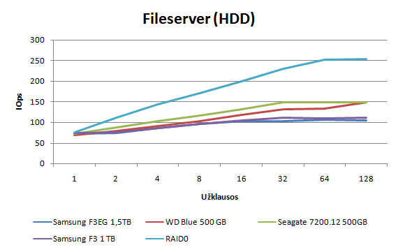

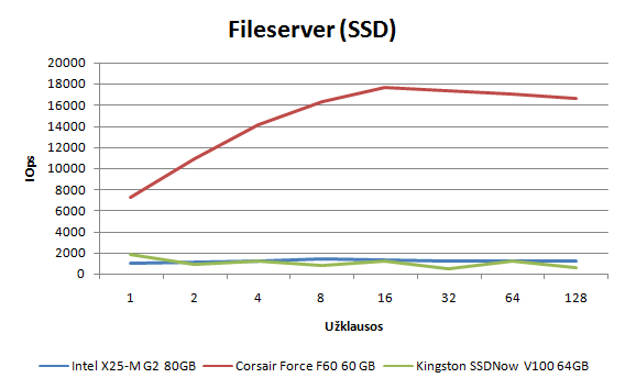

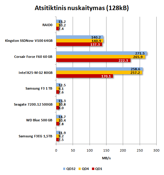

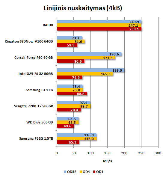

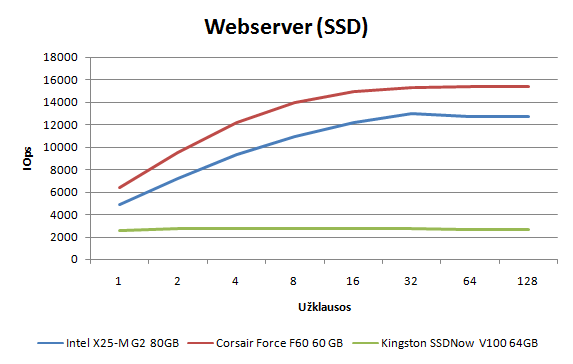

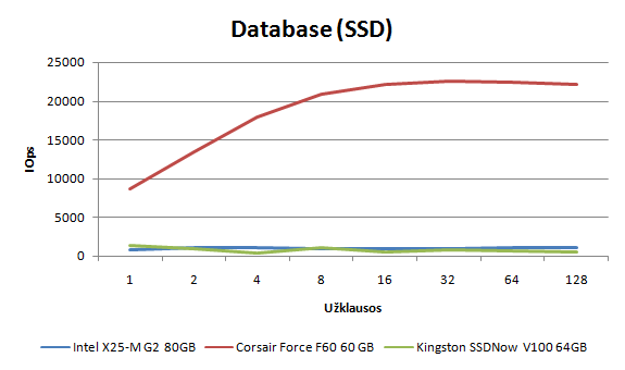

Toliau - visa eilė IOMeter testų. Pradėsime nuo keturių standartizuotų testų, imituojančių skirtingus apkrovų tipus: Workstation, Webserver, Database ir Fileserver (jų aprašą galite rasti StorageReview tinklapyje). Rezultatai daugiau atspindi teorines kaupiklių galimybes, o ne spartą įprastam namų vartotojui. Pateikiami rezultatai prie skirtingo užklausų skaičiaus, siekiant pamatyti, kaip kyla kaupiklių sparta. Atskiri grafikai pateikiami SSD ir HDD kaupikliams, kadangi skirtumai tarp jų yra labai dideli ir kietųjų diskų grafikai būtų visiškai "prisispaudę" prie nulio.

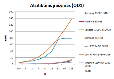

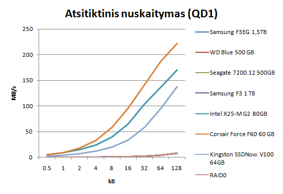

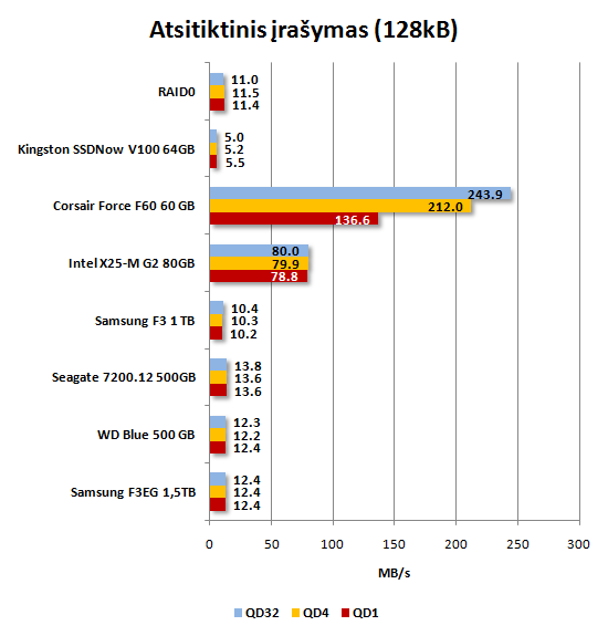

Iš esmės visuose rezultatuose matome panašias tendencijas. F60 rezultatai keliolika kartų didesni nei likusių dviejų SSD kaupiklių. Ir jie labai gerai auga, didėjant užklausų skaičiui. Tik Webserver teste, kuriame figūruoja vien tik atsitiktinis skirtingo dydžio blokų nuskaitymas, likę du kaupikliai nėra taip žemai, lyginant su juo. V100 rezultatai pakankamai įdomiai svyruoja keičiantis užklausų skaičiui ir praktiškai nekyla. Prastą spartos augimą matome ir su Intel kaupikliu. Su kietaisiais diskais matome labai panašius rezultatus tarp abiejų Samsung kaupiklių, nepaisant skirtingų jų apsukų skaičiaus. Panašūs rezultatai ir su Seagate ir WD diskais. RAID masyvo sparta čia pastebimai aukštesnė nei su bet kuriuo testuotu kietuoju disku, kai didėja užklausų skaičius, tačiau dar daug atsilieka nuo SSD kaupiklių spartos.

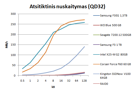

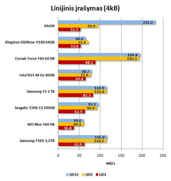

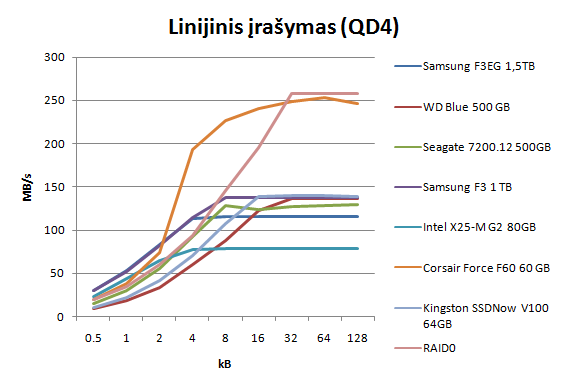

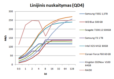

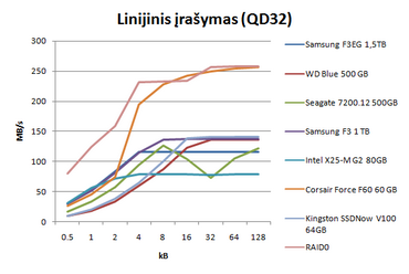

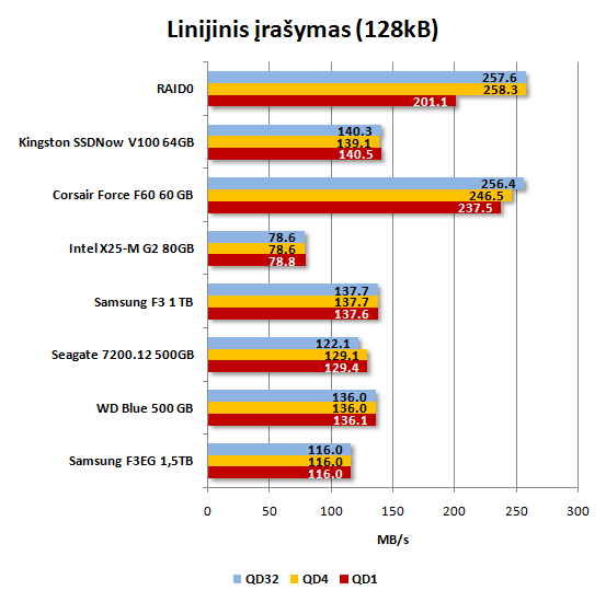

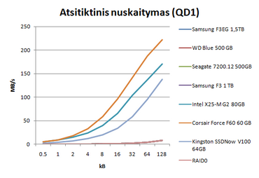

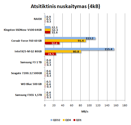

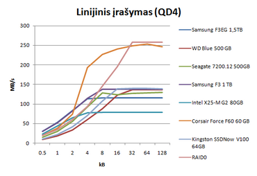

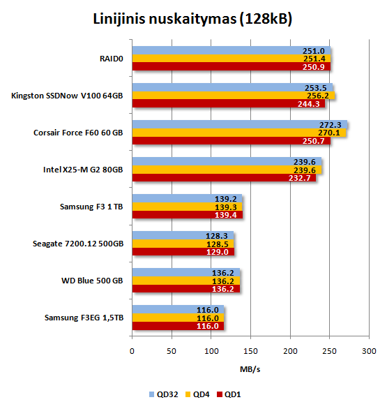

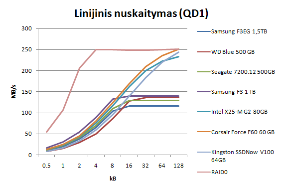

Linijiniai ir atsitiktiniai nuskaitymo/įrašymo greičiai pateikiami dvejopai. Su duomenų blokais nuo 512B iki 128 kB, keičiantis kaupikliui siunčiamų užklausų skaičiui. Tiesa, kad būtų sutaupyta vietos, šie grafikai pateikiami apačioje sumažinti. Pilno dydžio grafikai pateikiami su 4 kB ir 128 kB blokų dydžiais, palyginant, kaip su kiekvienu kaupikliu auga sparta, užklausų skaičiui kylant nuo 1 iki 4 ir tuomet 32.

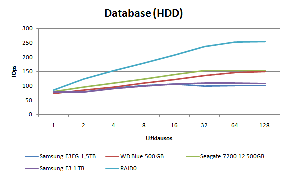

Tarp kietųjų diskų didelių duomenų blokų linijiniame įrašyme dominuoja Samsung F3, o nuo jo nedaug atsilieka WD Blue. F3EG aiškus autsaideris. Tačiau viskas atrodo kiek kitaip, kai dirbama su 4 kB blokais. WD kaupiklis čia pasirodo ne iš gerosios pusės. Apskritai, pažiūrėjus į grafiką su įrašymo greičiais prie skirtingų blokų dydžių matyti, jog su mažais blokais Blue dirba ganėtinai vangiai. Samsung F3 4kB nuskaitymo teste taip pat įkrenta į šiokią tokią "duobę" ir nuskaitymo greitis su 4 ir 32 užklausom praktiškai nesiskiria nuo 2 kB nuskaitymo spartos. Tačiau įrašant tokio paties dydžio fragmentus, F3 prie bet kurio užklausų skaičiaus turi ryškią persvarą prieš konkurentus. Nuskaitant 4 kB blokus Intel ir Corsair kaupiklių sparta aiškiai kyla, kai siunčiamos 4 užklausos. Su Corsair kaupikliu tą patį matome ir įrašymo teste. Su Corsair linijiniais įrašymo greičiais su dideliais duomenų blokais čia pasivaržyti gali nebent RAID masyvas.

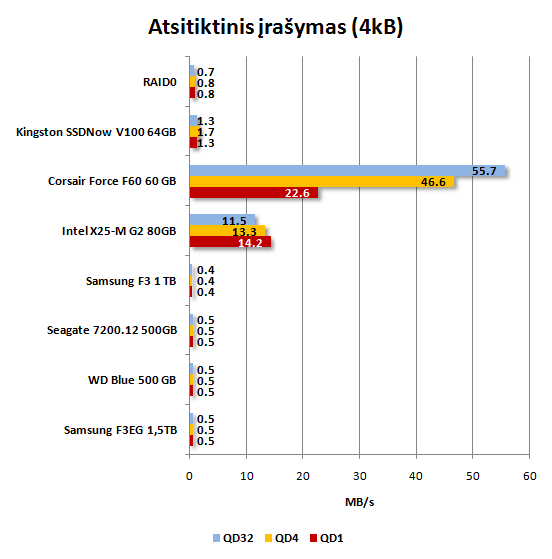

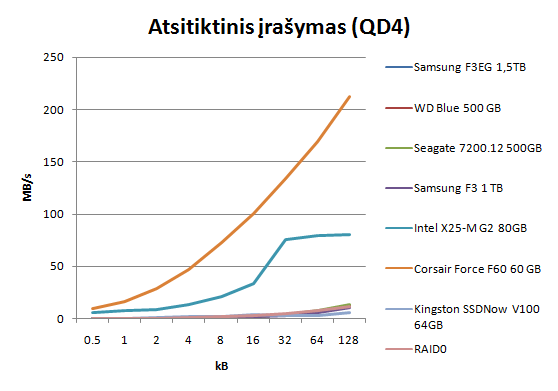

Atsitiktinio įrašymo ir nuskaitymo testuose iš kietųjų diskų "karaliauja" Seagate produktas. Samsung F3, tvirtai pirmavęs linijiniuose testuose čia kaip tik atrodo taip pačiai ar netgi prasčiau nei 5400 RPM F3EG. Tiesa, visų kietųjų kaupiklių sparta šiuose testuose nublanksta prieš SSD, kurie čia parodo savo stipriąja pusę. Tik čia matyti keli įdomesni dalykai. Intel kaupiklis nuskaitant 4 kB blokus čia pralenkia ir Corsair kaupiklį. Rašymo testuose, suprantama, X25-M jau negali pasipriešinti F60 modeliui. Kingston kaupiklis nuskaitymo testuose nusileidžia abiems kitų kompanijų produktams, nors linijiniai nuskaitymo greičiai visuose modeliuose yra panašūs. Tačiau didžiausias nusivylimas - rašymo testai. Prastas (kaip SSD kaupikliui) rašymo atsitiktinės pasiekties laikas prognozavo neypatingai aukštą atsitiktinio rašymo spartą, tačiau iš tiesų matome, kad šiuo atžvilgiu Kingston kaupiklis savo sparta yra arčiau kietųjų diskų. Taigi, nors sparta čia ir nėra tragiška, kokia buvo su JMF602, tačiau matyti, jog JMF618 yra būtent jo įpėdinis. Iš RAID 0 šiuose testuose naudos nėra.

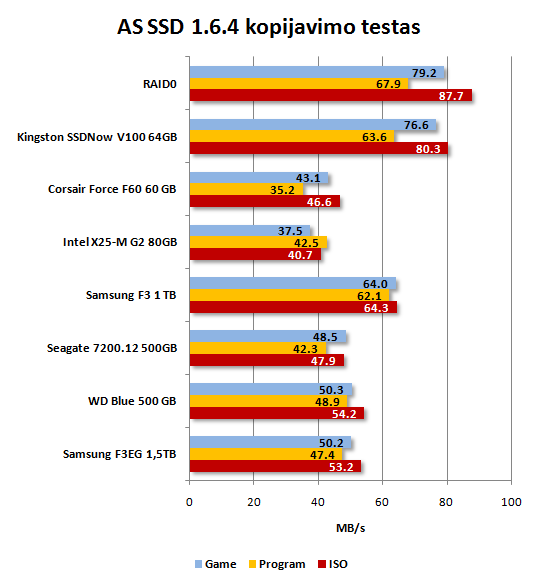

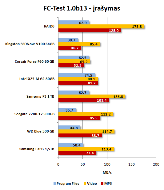

Failų kopijavimo testai

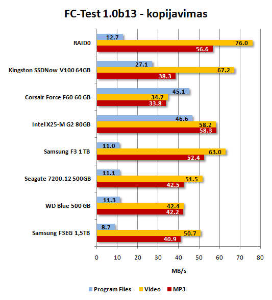

Failų kopijavimo testuose SSD kaupikliai nusileidžia kietiesiems diskams įrašymo testuose, kai operuojama stambesniais duomenų blokais (MP3, Video), tačiau lenkia juos su smulkesniais failais (Progam Files). RAID 0 tokioms užduotims, kaip matote, gali pasitarnauti puikiai. Nuskaitant duomenis SSD yra pakankamai greiti, kad aplenktų HDD. Tiek nuskaitant, tiek įrašant, ntel X25-M čia aiškus lyderis. Stambesnių failų nuskaityme netgi V100 lenkia Corsair modelį. Sunku paaiškinti prastus Corsair nuskaitymo greičius. Dalį pakankamai prastų įrašymo rezultatų galima pateisinti tuo, jog šis testas sekė po IOMeter apkrovų ir kaupiklis dar nebuvo pakankamai pravalytas. Prasta failų kompresavimo galimybė taip pat galėjo turėti įtakos.
AS-SSD teste abu, ir Intel, ir Corsair kaupikliai atrodo vangiai, kur nusileidžia ne tik F3, kuris čia, kaip ir FC-Test, lenkia likusius kietuosius diskus. Tik Kingston V100 čia rodo labai aukštą spartą, artimą RAID 0 rezultatams.

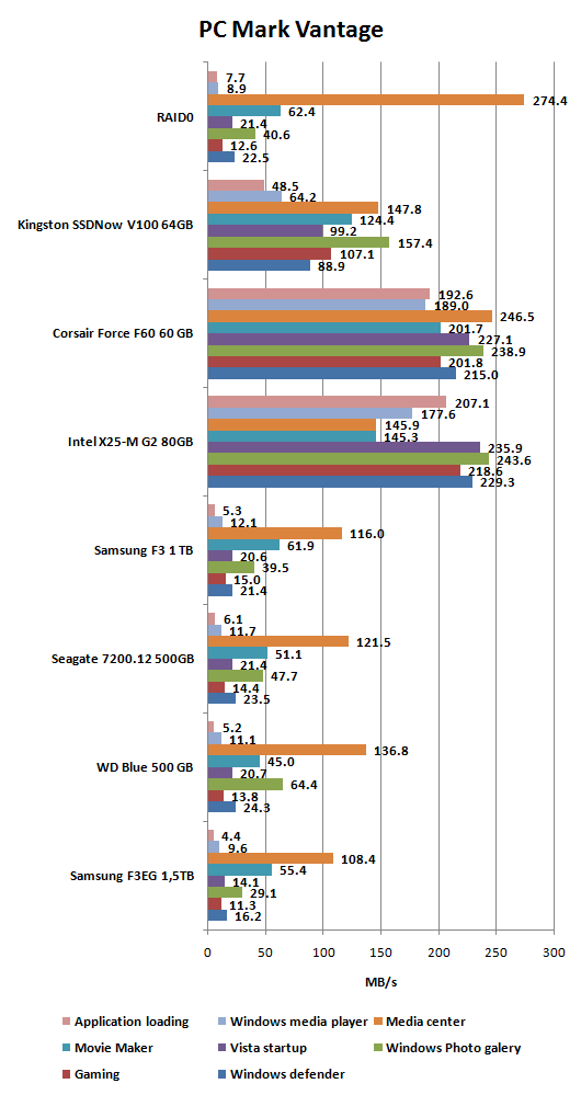

Programų paleidimo ir veikimo sparta

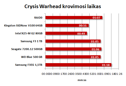

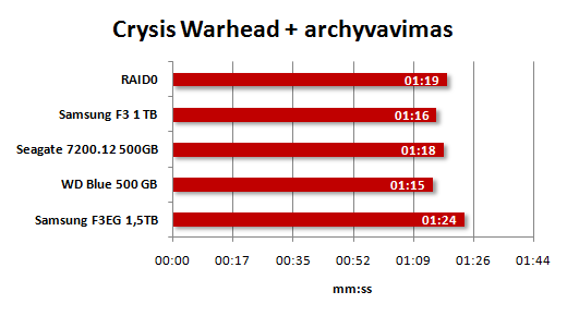

SSD kaupikliai gali pastebimai pagerinti žaidimo užsikrovimo laiką. Trys 7200 RPM HDD ir RAID 0 konfigūracija užtrunka tiek pat, tuo tarp didesnis skirtumas matyti tik naudojant 5400 RPM kietąjį diską. Lengvas "multitaskingas" panašiai sumažina visų kietųjų diskų spartą. Gal truputį didesnis spartos kritimas matomas su Seagate 7200.12.
Kelių programų paleidimo teste (Firefox 3.6, Winamp 5.56, OpenOffice 3.3, Gimp 2.6 ir Blender 2.49) matome panašius rezultatus. Tarp SSD kaupiklių išsiskiria greičiausiai su užduotimi susitvarkantis F60, o HDD gretose greičiausias WD5000AAKS. Samsung F3 ir Seagate Barracuda diskams kelias programas krauti sekasi sunkiau, jau nekalbant apie F3EG.

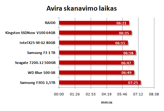

Skenavimo Avira antivirusine programa (15,1 GB aplankas) skiriasi gana nežymiai. Lyderiauja Intel produktas (F60 čia kaip ir poroje kitų testų išbandyti tiesiog nespėjau). Ir vėlgi trijų greitesnių kietųjų diskų rezultatai panašūs, o nuo jų atsilieka tik F3EG.
Nors nei Seagate nei WD diskų rezultatai čia nėra patys geriausi, tačiau RAID masyve abu diskai šią užduotį atlieka labai greitai. Stebėtinai gerai su aplanko išskleidimu pasirodo ir F3.

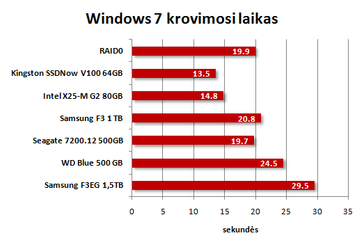

Windows krovimosi laikuose (nuo krovimosi lango pasirodymo iki "Welcome") pakankamai prastai atrodo WD Blue kaupiklis, turint omenyje, jog jis iš kietųjų diskų greičiausiai krovė kelias programas vienu metu. Visa kita nė kiek nestebima.

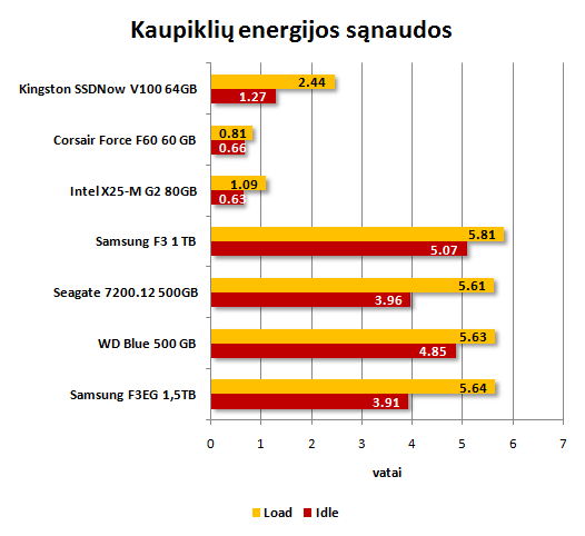

Diagramoje pateiktos išmatuotos kaupiklių energijos sąnaudos ramybės būsenoje ir matuojant rašymo pasiekties laiką. Čia matyti keli netikėtumai. Pirmiausia - labai nedidelis energijos sąnaudų skirtumas su Samsung F3EG ir WD Blue. Nepaisant lėtesnių apsukų, F3EG turi trigubai daugiau plokštelių, taigi ir galvučių, tačiau vartoja tik vos daugiau galios esant apkrovai. Kita, nelabai maloni staigmena - Kingston kaupiklio energijos sąnaudos. Jos atrodo didžiulės, lyginant su Intel ir Corsair kaupikliais. Greičiausiai aukštos yra paties JMF618 kontrolerio, kadangi flash atmintis gaminama pagal 32 nm technologinį procesą, o atminties lustų skaičius - 8 - toks pats kaip ir F60 su SandForce kontroleriu. Spartinančioji atmintis, taip pat vargu ar galėtų turėti lemiamą įtaką. Aukštesnes X25-M sąnaudas įtakoja spartinančiosios atminties lustas bei didesnis Flash lustų skaičius.

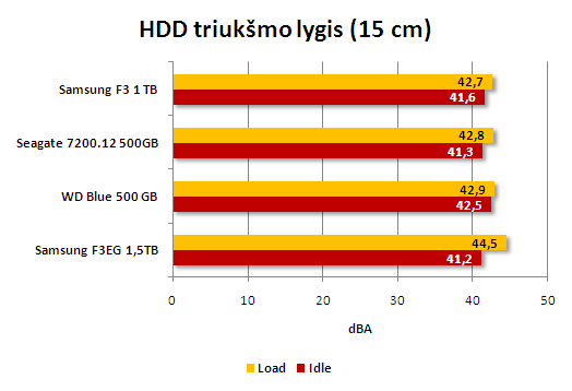

Triukšmo lygis
Visi kietieji diskai skleidžia panašų triukšmą ramybės būsenoje. Tiesa, esant apkrovai, noriu išskirti pora modelių. Pirmasis - F3EG. Matuojant pasiekties laiką šis kietasis diskas "riaumoja" gana garsiai. To iš 5400 RPM kaupiklio nesitikėjau. Antrasis kaupiklis - WD Blue. Matuojant pasiekties laiką jo "traškėjimas" turi šiokį tokį pustuštės skardinės prieskonį. Kitokiame korpuse šis diskas, greičiausiai, galėtų būti tylesnis.
Temperatūros
Be vidinių diskų daviklių matavimų atliktas ir matavimas išorėje infraraudonųjų spindulių termometru. Aplinkos temperatūra siekė 22-23 laipsnius pagal Celsijų.
Šalčiausiu iš testo dalyvių drąsiai galima tituluoti Samsung F3EG kaupiklį. Likusių trijų diskų temperatūros gana panašios. Tiesa, Samsung F3 daviklio ir termometru išmatuotos temperatūros skyrėsi gana ženkliai.
Susumavus visus rezultatus ko gero galima nesunkiai įsitikinti, jog SSD kaupikliai kai kuriais atvejais gali būti gerokai spartesni už įprastus kietuosius diskus. Tiesa, daug kas priklauso nuo paties SSD kaupiklio. Kurį iš šių trijų kaupiklių rekomenduoti namų vartotojams, sunku pasakyti. X25-M šiuo metu jau pakeitė naujesni modeliai, o jo kaina ten, kur jį dar galima įsigyti, nėra ypatingai viliojanti, nors sparta ir yra vis dar sąlyginai nebloga. Kingston su JMF618, nors ir neturi didelių problemų su atsitiktiniu rašymu, tačiau čia pasiekties laikas rašant vis dar yra pakankamai didelis, lyginant su kitais testų dalyviais. Iš kitos pusės, namų vartotojams tai nėra pats svarbiausias parametras, o aplikacijų krovimo sparta ar duomenų kopijavimas yra konkurencingas su likusiais testuotais kaupikliais, o kaina tesiekia vos 320 Lt. Taigi jis turi žemiausią vieno gigabaito kainą. Visgi aukštos jo energijos sąnaudos kiek komplikuoja jo poziciją. Corsair Force F60 dauguma atvejų - šiandienos testų lyderis. Prie serverinių apkrovų jis rodo žvėrišką spartą. Ir nors tai nėra tiksli indikacija namų vartotojams, bet žymi aukštą SandForce valdiklio potencialą. Tiesa, pasiekti rezultatai yra su "patobulinta" kaupiklio mikrokodo versija, tačiau iš tiesų gana sunku sugalvoti scenarijų namų vartotojui, kur galėtų nepakakti ir 10k IOps rašant 4kB blokus. Kaupiklio energijos sąnaudos yra labai žemos, o tiek linijinio, tiek ir atsitiktinio skaitymo ir rašymo sparta - puiki. Aplikacijų krovimosi laikas taip pat geriausias iš visų testo dalyvių. Tiesa, kaupiklis sąlyginai retai atsistatinėjo po sunkių IOMeter apkrovų, o failų kopijavimo sparta vis tiek neprilygo kietųjų diskų darbui, o 1 GB kaina didžiausia iš visų testų dalyvių. Visgi jam priklauso geriausias rezultatas. Tiesa, vargu ar galiu rekomenduoti iškart užsakinėti jį iš parduotuvių, kai parduotuvių lentynose jau tuoj tuoj pasirodys OCZ Agility 3 ir panašūs kaupikliai.
Su kietaisiais diskai kalba kiek kita. Visi trys 7200 RPM kaupikliai daugiau ar mažiau rodo panašius rezultatus. Labiausiai išskirti ko gero galima Samsung F3, kurio tiek linijinio skaitymo/rašymo, tiek ir failų kopijavimo rezultatai buvo geriausi. Tiesa, atsako laikai tiek skaitant, tiek ir rašant į jį nėra ypatingai geri, dėl ko kenčia sparta su smulkiais duomenų blokais, išsibarsčiusiais po visą paviršių. Netgi nedidelių failų linijinis įrašymas yra gana lėtas. Šiuo atveju WD Blue ir Seagate 7200.12 pasirodo tikrai geriau. Tiesa, WD sparta kyla gana lėtai, didėjant bloko apimčiai, o energijos sąnaudos gana aukštos. 7200.12 šiuo atžvilgiu pasirodo gana gerai Visgi didelių skirtumų operacinės sistemos nei programų krovimosi laikui tai neturi (vienintelis pastebimesnis skirtumas matyti kraunant kelias programas vienu metu), todėl iš teste dalyvavusių kietųjų diskų rekomendacija įsigyti keliauja Samsung F3. Viską susumavus, jis tiesiog geriausiai tinka namų vartotojui. Jo kaina, kaip ir likusių dviejų, tikrai nesikandžioja. Netgi priešingai Ketvirtasis, potencialiai lėčiausias HDD, dalyvavęs testuose, nepasirodė toks ir lėtas. Tiesa, aplikacijų krovimo laikai tikrai nėra geri lyginant su likusiais kietaisiais diskai, o garso lygis kaip 5400 RPM kaupikliui, kai duomenys yra pasiekiami, yra ganėtinai aukštas. Tačiau linijiniai skaitymo ir rašymo greičiai yra aukšti, energijos sąnaudos (turint omenyje, jog varikliukui tenka sukti tris plokšteles) tikrai nėra aukštos. Taigi multimedijos kolekcijos saugojimui toks diskas puikiai tiks.
Atskirų žodžių nusipelno ir RAID konfigūracija. Jos negalima laikyti SSD alternatyva. Ir nors su kitokiu masyvo "stripe" dydžiu rezultatai galėjo būti geresni su mažesniais blokų dydžiais atsitiktiniame rašyme/skaityme, RAID0 su kietaisiais diskai geriausia taikyti ten, kur reikalingas didesnis maksimalus pralaidumas. Tą ir galėjome matyti testuose, kur failų kopijavimo diagramoje aukščiausiai stovi būtent RAID konfigūracija.
