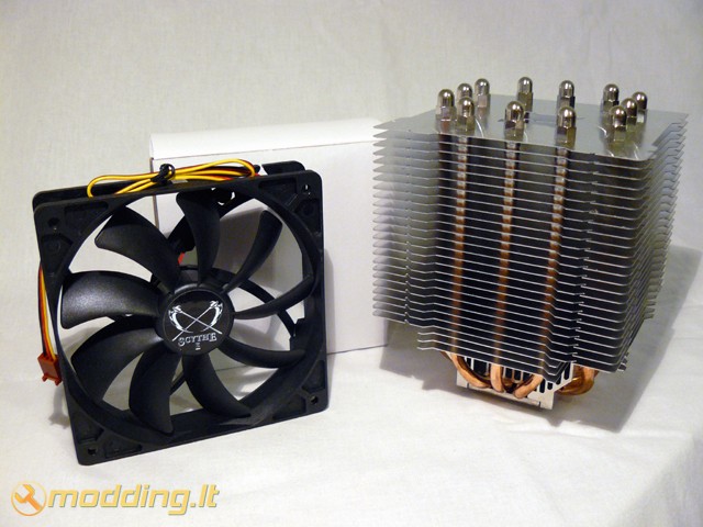

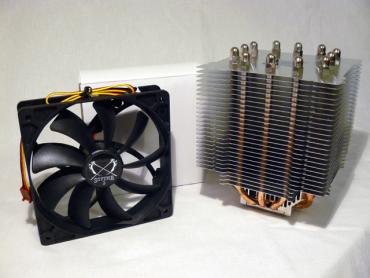

Pakuotės viduje randame:- aušintuvą
- 120mm ventiliatorių

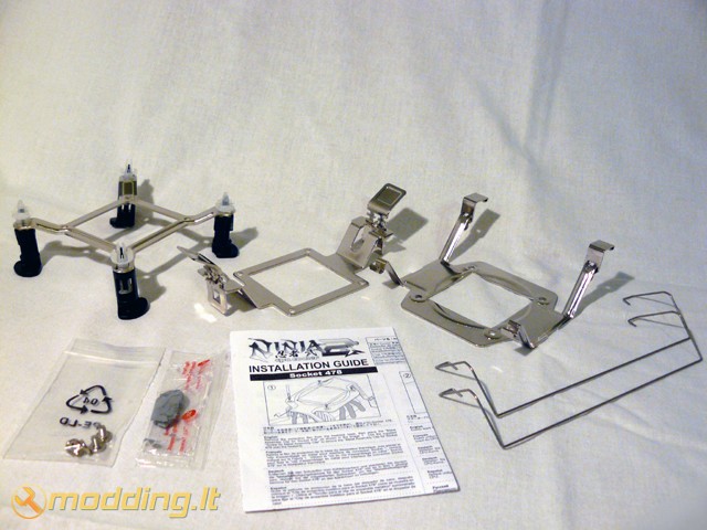

- tvirtinimo detalės skirtingiems socket
- 4 varžtus
- termopastą
- rėmelius aušintuvui pritvirtinti
- manual - vartotojo knygelę

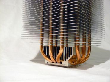

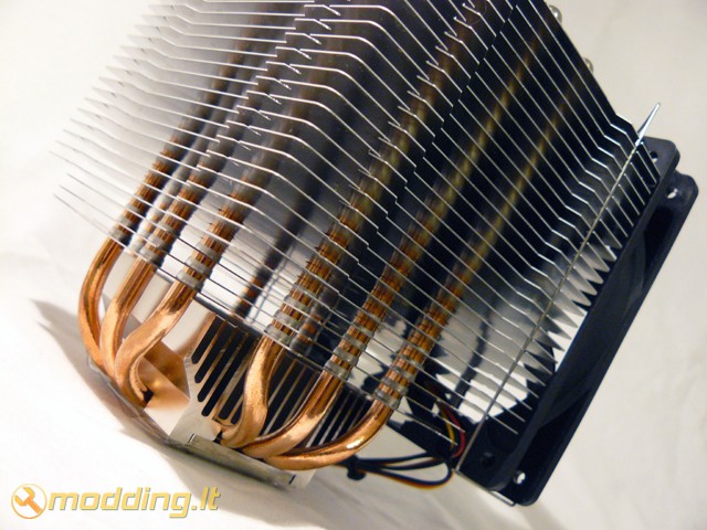

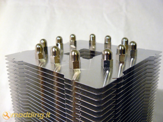

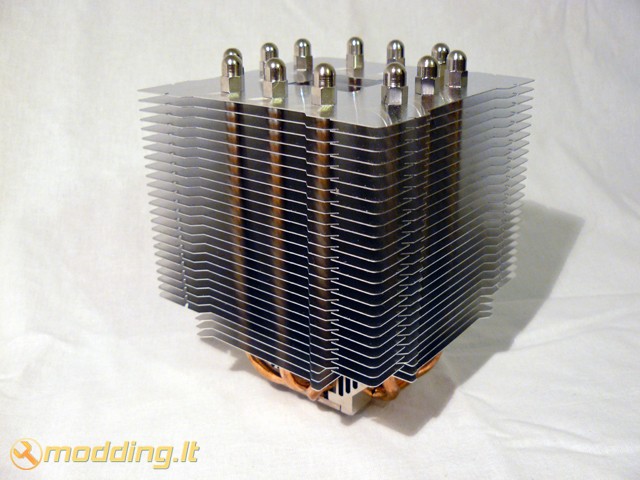

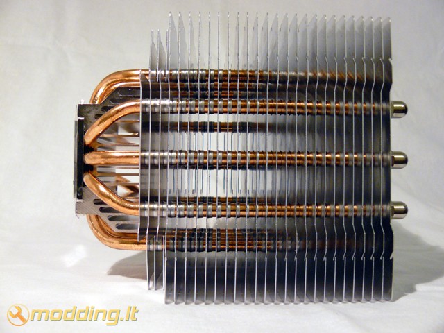

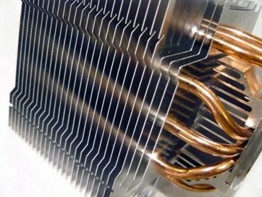

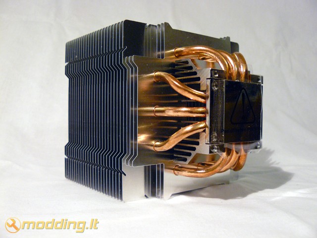

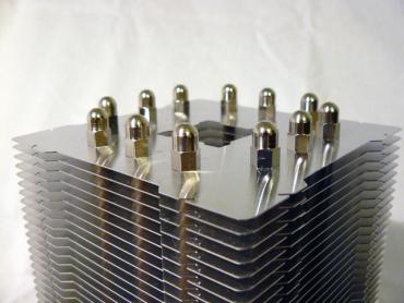

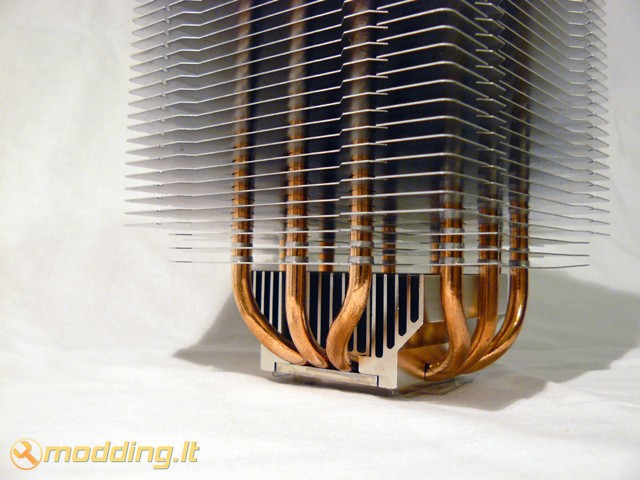

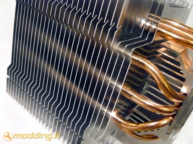

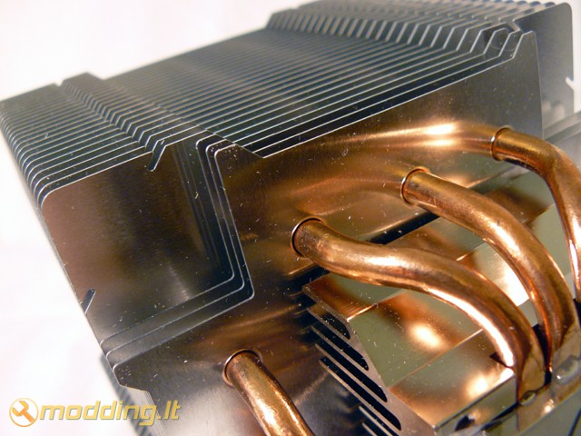

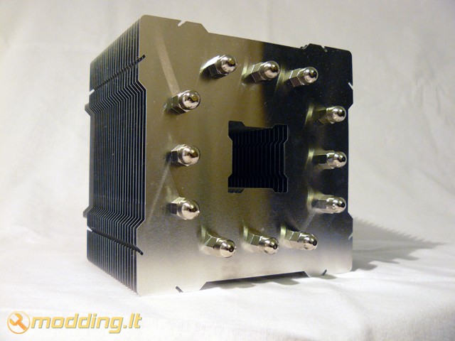

Scythe NINJA 2 aušintuvas pagamintas panaudojant 6 heatpipe šiluminius vamzdelius. Aušintuvas iš visų pusių atrodo beveik vienodai. Vamzdeliai išdėstyti nuo apačios iki pat viršaus, pereidami pro 26 aliuminio plokšteles. Apačioje vamzdeliai išeina iš didelio aliumininio radiatoriaus, o aušintuvo viduryje yra tuštuma, kuri eina pro aliuminio plokšteles. Viršuje, ant Heatpipe vamzdelių, uždėti metaliniai apsauginiai gaubtai.

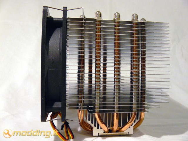

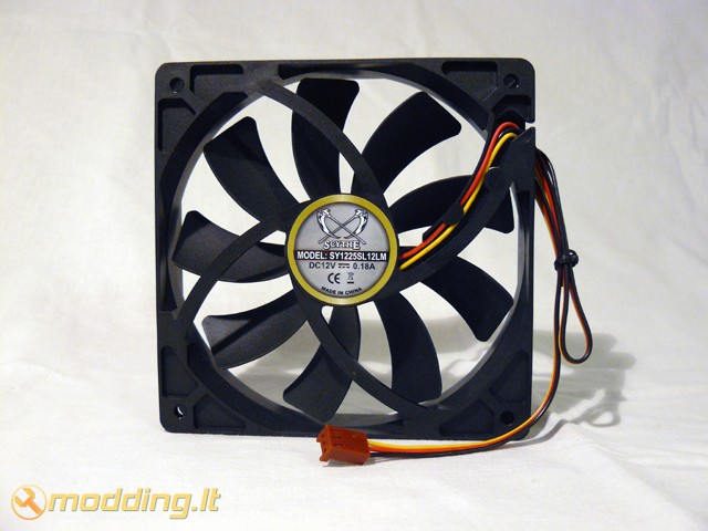

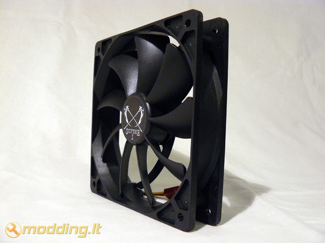

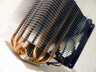

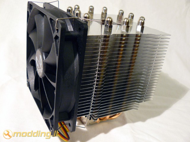

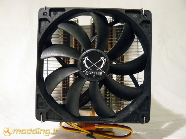

Aušinimo savybėms pagerinti Scythe NINJA 2 aušintuvas gali būti naudojamas su ventiliatoriumi (iais). Teoriškai gali būti sumontuota iki 4 ventiliatorių. Montuojamas 120mm ventiliatorius, kuris tvirtinamas komplektacijoje esančių, specialių tvirtinimo rėmelių pagalba. Rėmeliai tvirtinami prie ventiliatoriaus, o tuomet įstatomi į griovelius, esančius aušintuvo aliuminio plokštelių kraštuose. Ventiliatoriaus padėtis gali būti šiek tiek reguliuojama slamkiojant rėmelį. Ventiliatorius sukasi 1000rpm greičiu ir yra beveik negirdimas.

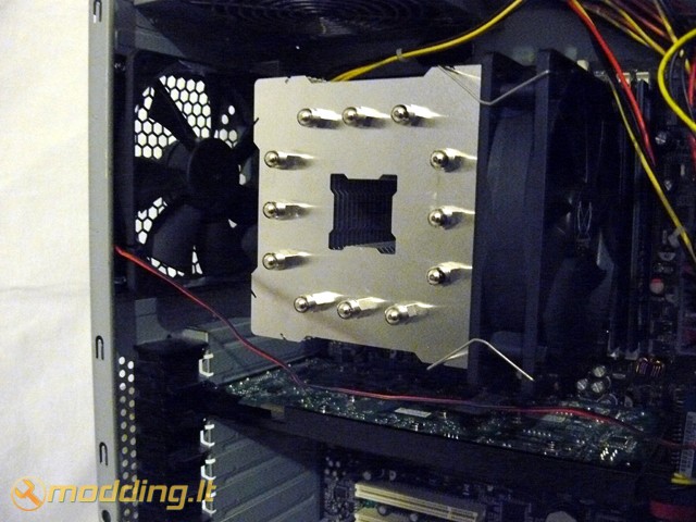

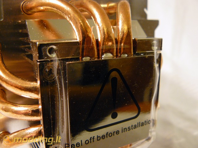

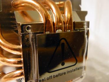

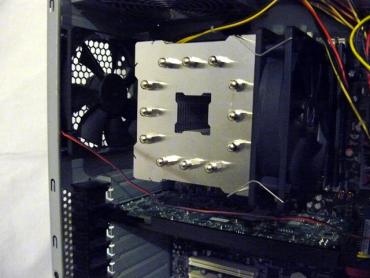

Aušintuvą montavau AM2 socket'ui. Visų pirma nuo aušintuvo nuimame apsauginę plėvelę. Prie aušintuvo pagrindo prisukame tvirtinimo plokštelę. Užtepame termopastą bei montuojame aušintuvą. Montavimui nereikalingi jokie papildomi įrankiai, be to - nereikia išiminėti motininės plokštės, kadangi nenaudojama papildoma sustiprinanti plokštelė (kaip pvz. Zalman aušintuvų montavimui). Montuojant šį aušintuvą patarčiau išmontuoti PSU bei GPU, kadangi gali būti sunkiai prieinama dėl ribotos erdvės aplink aušintuvo tvirtinimo auseles.

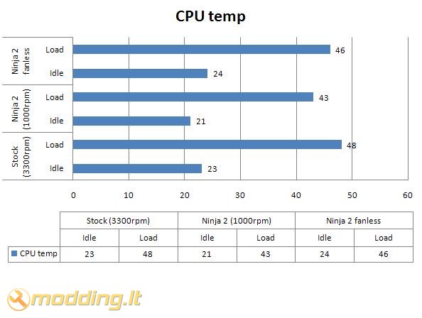

Procesorius testuojamas Idle ir Load rėžimais. Load rėžimui naudojama Orthos programa. Testuojami Stock bei Scythe NINJA 2 aušintuvai. Stock aušintuvas sukasi maksimaliais 3300rpm apsisukimais , Scythe NINJA 2 sukasi 1000rpm greičiu. Fanless rėžime aušintuvas Scythe NINJA 2 naudojamas be ventiliatoriaus. Korpuso galinėje sienelėje įmontuotas ištraukiantis 120mm ventiliatorius, besisukantis maksimaliais apsisukimais nuo 12V.
Rezultatai tikrai puikūs: Scythe NINJA 2 aušintuvas, besisukdamas daugiau nei tris kartus lėčiau nei stock aušintuvas, 2 laipsniais Idle bei 5 laipsniais Load rėžime, rodo geresnius aušinimo rezultatus. Fanless rėžime NINJA 2 aušintuvas taipogi lenkia gamyklinį stock aušintuvą 2 laipsniais Load rėžime.
