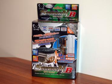

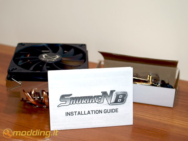

Scythe Shuriken rev. B pakuotė išmarginta įvairiausiais užrašais. Vienas ryškiausių - Only 64mm in Height. Šis aušintuvas yra 64mm aukščio - tai gan įspūdingas parametras. Ant pakuotės pažymėti užrašai Quad Core Ready bei Intel LGA 1366 Ready. Pakuotės šoninėje dalyje nurodyti aušintuvo ypatumai, tokie kaip PWM ir VTMS - juos aptarsime kiek vėliau. Kitoje šoninėje dalyje nurodyti montavimui skirti priedai skirtingiems socket. Galinėje pakuotės dalyje matome aušintuvo specifikacijas 6 užsienio kalbomis, bei trumpas naudojimosi aušintuvu instrukcijas.

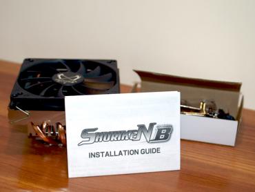

  • Shuriken rev. B aušintuvą

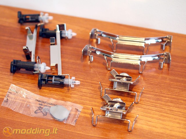

  • tvirtinimo detales 754/939/940/AM2/AM2+/AM3 ir 478/LGA775/LGA1156/LGA1366 platformoms
Gamintojo puslapyje rašoma: Optional 92 mm fan attachment is possible by using the included fan clip for more performance.Tačiau jokių papildomų rėmėlių pakuotėje neradau.

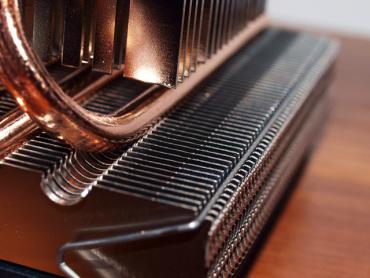

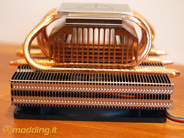

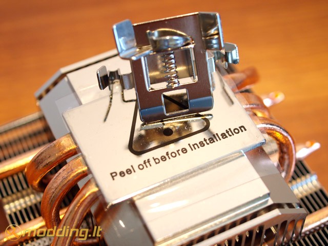

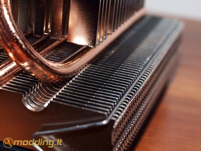

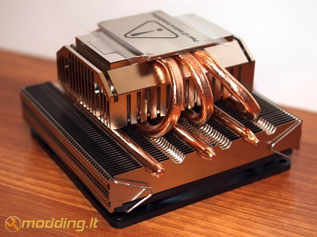

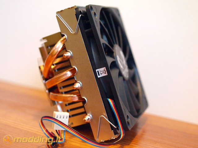

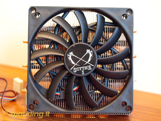

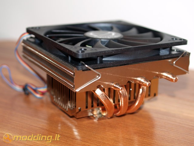

Scythe Shuriken rev. B aušintuvas pagamintas panaudojant 3 heatpipe šiluminius vamzdelius. Vamzdeliai prispausti tarp pagrindo, kuris liečiasi su CPU paviršiumi, bei radiatoriaus. Heatpipe šiluminiai vamzdeliai šilumą perneša į aliuminio plokšteles, prie kurių jie liečiasi viena savo puse. Toks išdėstymas nėra pats racionaliausias, kadangi šiluma iš heatpipe į aliuminio plokšteles perduodama tik per pusę vamzdelio ploto. Ventiliatorius montuojamas ant radiatoriaus viršaus, oro srautas nukreiptas į procesorių. Naudojamas nestandartinių matmenų 100x100x12 mm ventiliatorius, turintis 13 menčių. Ventiliatorius sukasi 650±200 rpm - 2200 rpm (±10%) greičiu, skleisdamas 10.5 dBA - 31.67 dBA. PWM technologija reguliuoja ventiliatoriaus apsukas priklausomai nuo temperatūros.

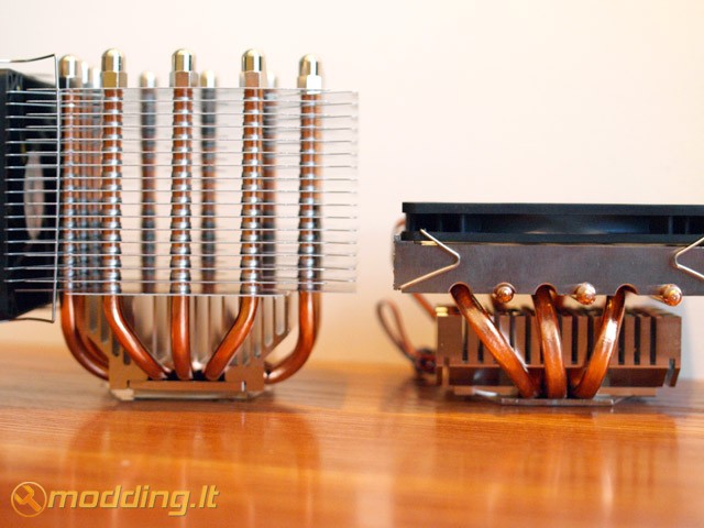

Norėdamas parodyti Shuriken rev. B aušintuvo dydį, palyginau jį su Scythe Ninja Mini rev. B aušintuvu.

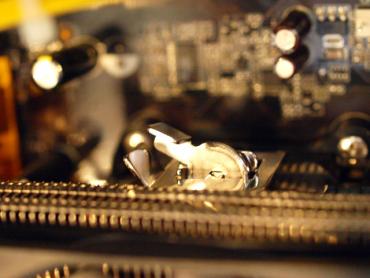

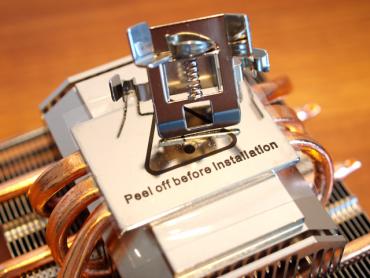

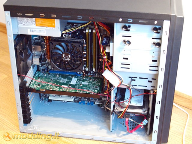

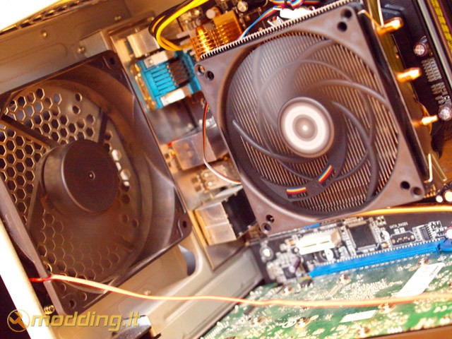

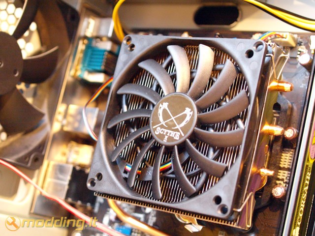

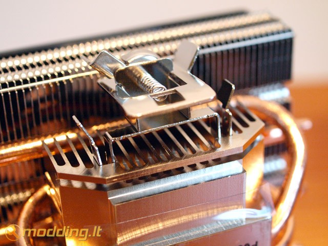

Aušintuvą Scythe Shuriken rev. B montavau AM2 socket'ui. Į aušintuvo pagrinde esančias kiaurymes įstatome AM2 tvirtinimui skirtus laikiklius. Nuo aušintuvo nuimame apsauginę plėvelę. Užtepame termopastą bei montuojame aušintuvą. VTMS (Versatile Toll - Free Multiplatform System) - montavimui nereikalingi jokie papildomi įrankiai. Uždėję aušintuvą į montavimo poziciją, užkabiname auseles už AM2 tvirtinimo rėmelio bei užlenkiame tvirtinimo mechanizmą taip, kaip nurodyta instrukcijoje.

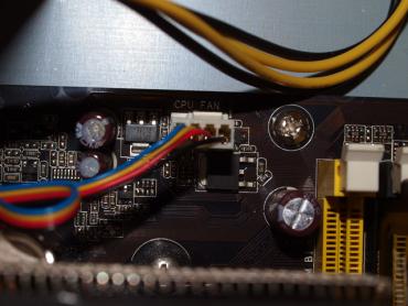

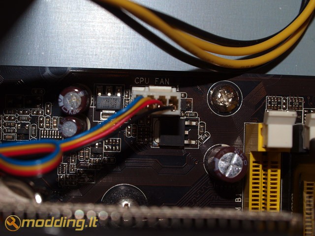

Aušintuvas sumontuotas. Pajungiame ventiliatoriaus laidą į CPU Fan kištuką, esantį ant motininės plokštės. Testavimams naudotas korpusas galinėje sienelėje turi 120mm orą ištraukiantį aušintuvą, o taip pat ventiliacines angas korpuso šone.
