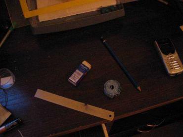

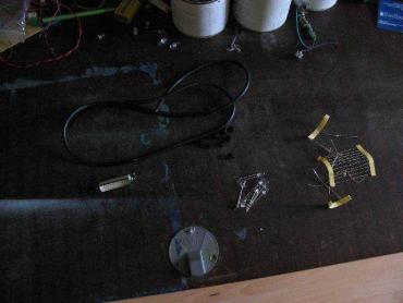

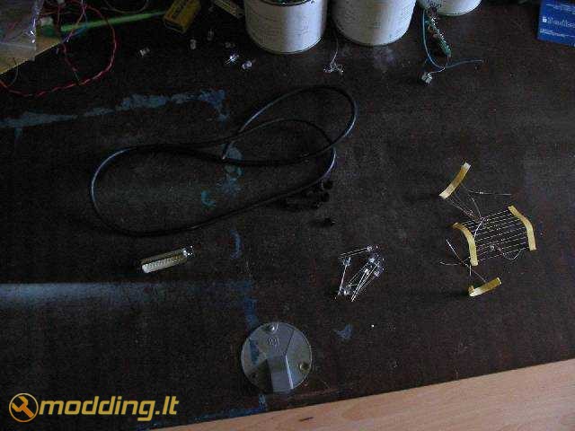

Visų primą reikia susirinkti visus įrankius į vieną patogią darbui vietą.

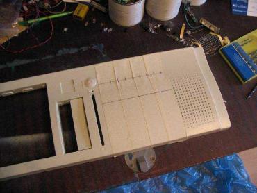

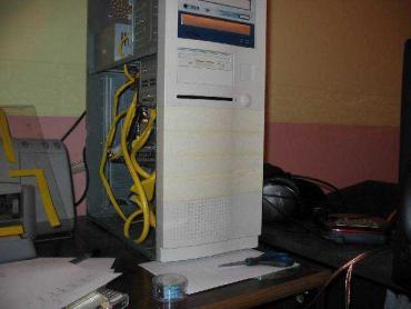

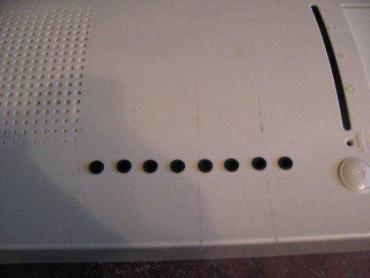

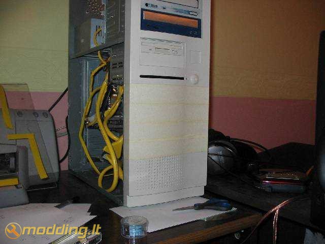

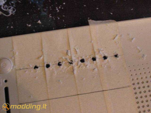

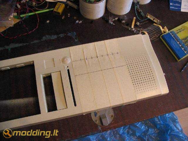

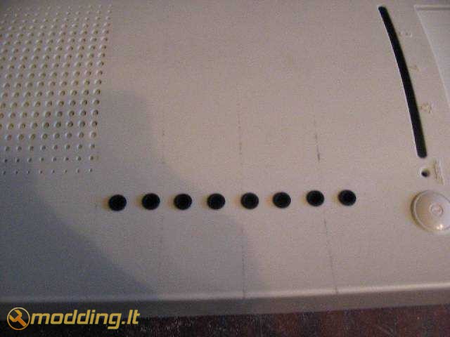

Iš pradžių reikia apklijuoti tą vietą, kur norima padaryti VU meter popierine lipnia juosta, ji apsaugos nuo netikėtų situacijų (pvz, nuslydo gražtas), be to ant jos patogu atsižymėti gręžimo vietas. Po to atsižymime tas vietas, kur bus skylutės.

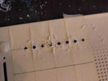

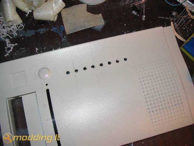

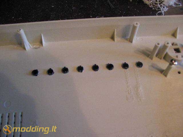

Reikia pragręžti LED'ų laikiklio dydžio skyles. Pragręžę skyles, nuplešiame popierių ir įtvirtiname LED'ų laikilius.

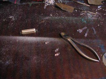

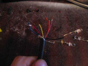

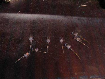

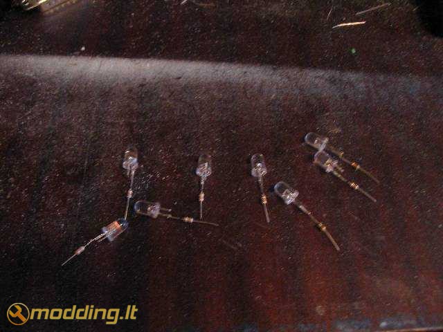

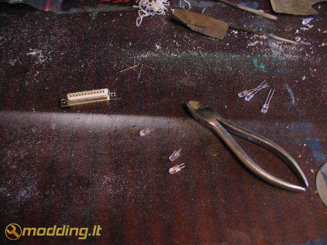

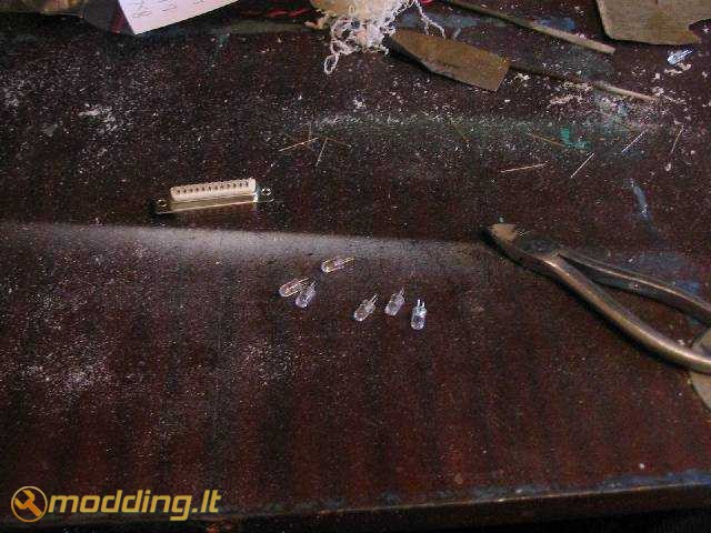

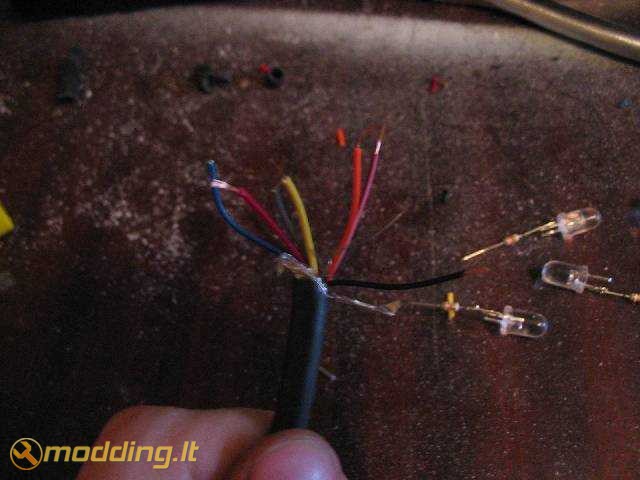

Dabar pereiname prie litavimo. Visų pirmą reikia patrumpinti LED'ų ir varžų kojeles, as tai dariau su štai tokiu gnybtuku.

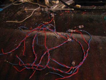

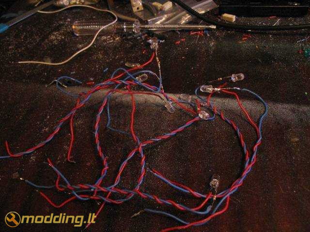

Tada prilituojam atitinkamas varžas prie LED'o pliuso, kad LED'as neperdegtų, nes LPT duoda 5V srovę. Sulitavę visus ledus, prie ju prilituojame laidus.

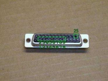

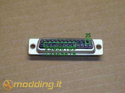

Atejo laikas LPT portui.

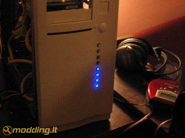

Viską sulitavę pereikime prie bandymų, ar visa ta laidų krūva gali veikti ? :) Šitas prietaisėlis yra winamp'o pluginas, tai reiškia, kad jis mirgsi tik veikiant jam, bet, manau, tai gerai, nes jei jis reaguotų į visus garsus, būtų per daug. http://www.casemodgod.com/vis_leds.dll <<-- plugin'as. Jei naudojama sistema NT pagrindu ( Win NT, 2000, XP) Būtinas userport draiveris http://www.casemodgod.com/userport.zip.

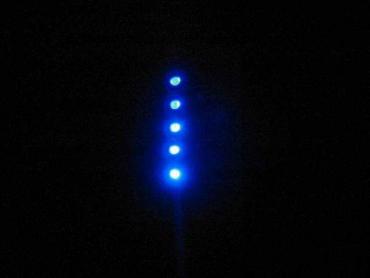

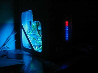

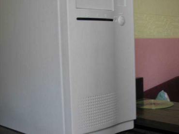

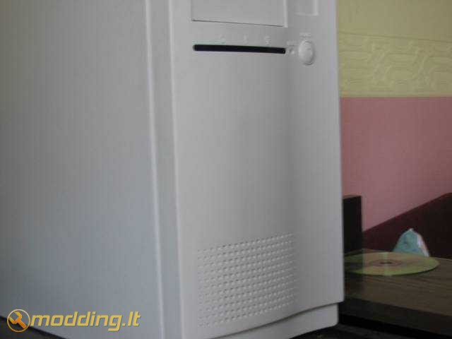

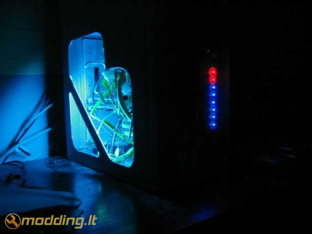

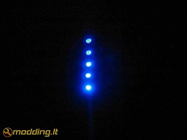

Viską paleidęs įsitikinau, kad VU meter'is veikia, taigi viską sudedu į tam skirtas vietas. Pateikiu daugiau foto, kad pamatytume pokycius, ir trumpą filmuką, kurį labai patarčiau atsisiūsti.
Prieš ir po:
