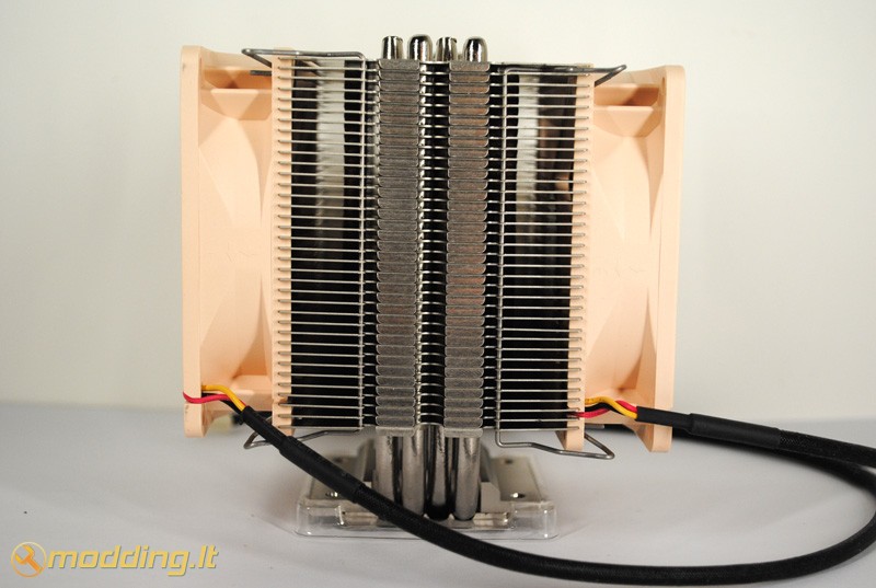

Daugelis vartotojams siūlomų hi-end CPU aušintuvų pasižymi dideliais radiatoriais bei nemažais ventiliatoriais. Šiuo metu populiariausi 120mm ventiliatoriai, tačiau gamintojai savo arsenalą papildo ir 140mm modeliais. Ne visuose korpusuose yra daug erdvės masyviems aušintuvams, todėl kartais tenka ieškoti kažko šiek tiek mažesnio. Kompanija Noctua pirkėjams siūlo NH-U9B SE2 aušintuvą, kuris aušinamas naudojant NF-B9 92mm ventiliatorius. Jis yra tarsi mažasis NH-U12P SE2, nes yra vienodo dizaino. Pažiūrėkime, kaip NH-U9B SE2 aušinimo efektyvumas skirsis nuo jau apžvelgto, NH-U12P SE2 aušintuvo rezultatų.

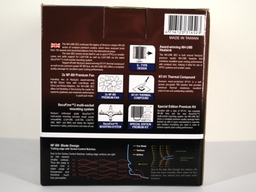

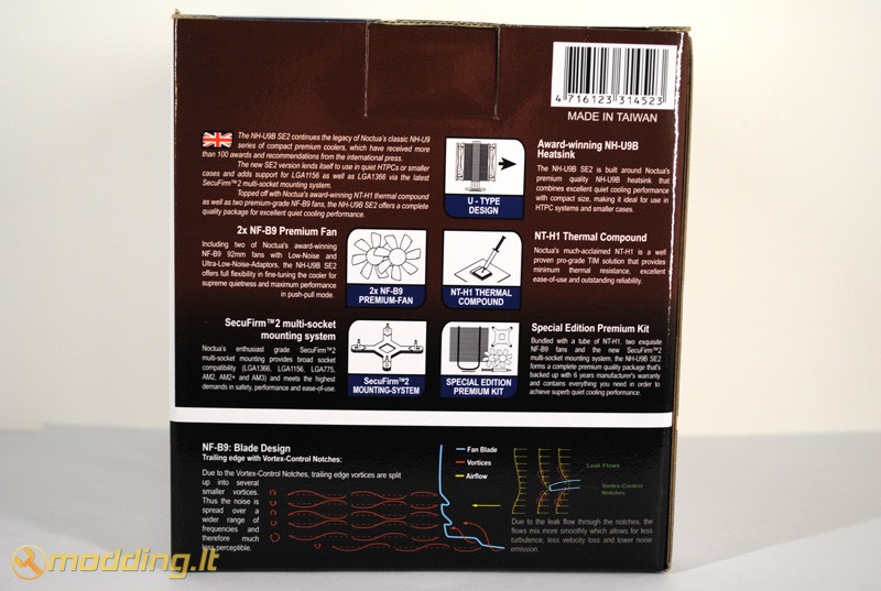

Noctua NH-U9B SE2 aušintuvo pakuotėje yra permatomi langeliai, pro kuriuos matome radiatorių bei NF-B9 ventiliatorių. Ant aušintuvo pakuotės pateikiama daug informacijos: priekinėje pakuotės dalyje nurodytos pagrindinės aušintuvo ypatybės, šoninėse dalyse - montavimo schemos AMD bei Intel platformoms, aušintuvo geometriniai parametrai bei produkto aprašymas šešiomis užsienio kalbomis. Taipogi randame Noctua produktų apdovanojimų sąrašą, kuriuos suteikė kompiuterinės technikos apžvalgų puslapiai. Viršutinėje dalyje nurodytos pagrindinės radiatoriaus bei ventiliatorių specifikacijos. Galinėje pakuotės dalyje randame NF-B9 ventiliatoriaus Vortex-Control Notches technologijos aprašymą bei trumpus aušintuvo ypatumų , tokių kaip SecuFirm2™ multi-socket mounting system aprašymus.

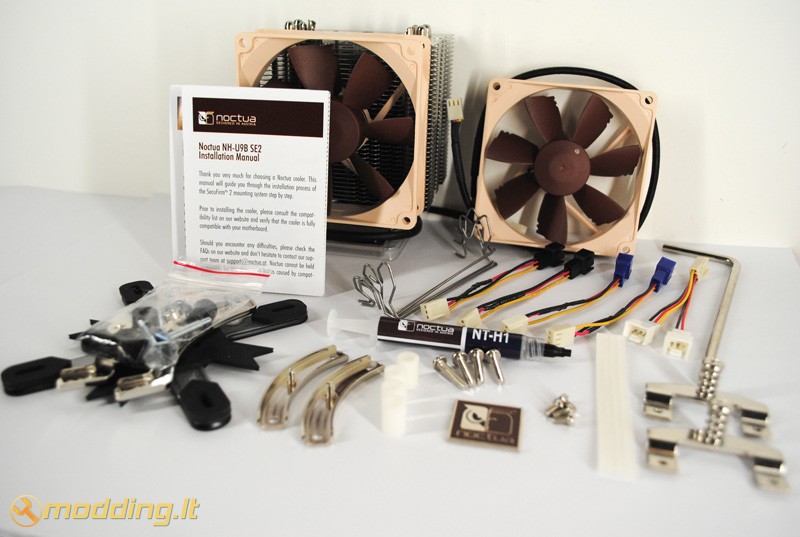

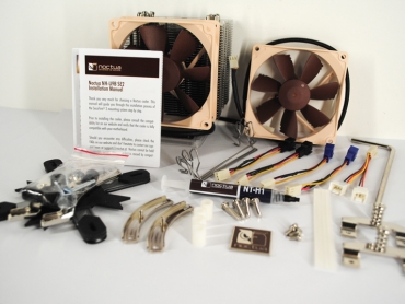

  • radiatorių ir 2 vnt. NF-B9 ventiliatorių
  • tvirtinimo detales AMD ir Intel platformoms
  • termopastą NT-H1
  • manual - vartotojo knygeles
  • 4 vnt. jungimo adapterių: 2 vnt. Low Noise Adaptor (L.N.A) bei 2 vnt. Ultra Low Noise Adaptor (U.L.N.A)
  • 1 vnt. adapteris dviems ventiliatoriams pajungti į vieną CPU Fan kištuką
  • atsuktuvą
  • varžtus
  • ventiliatorių tvirtinimo rėmelius
  • Noctua logotipą-lipduką
  • antivibracines juosteles ventiliatoriams

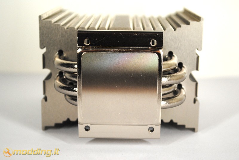

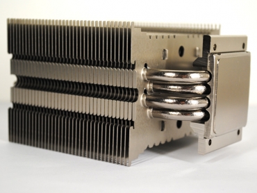

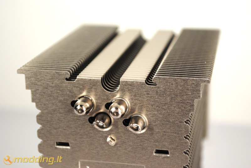

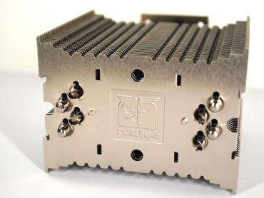

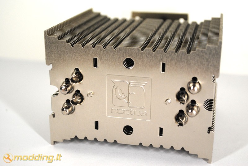

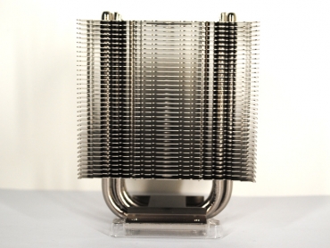

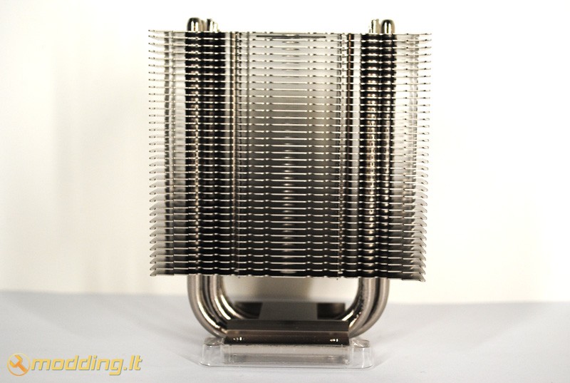

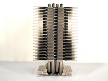

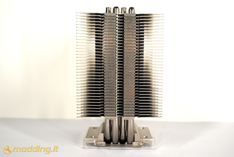

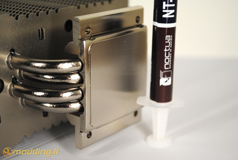

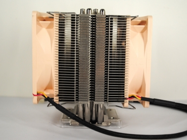

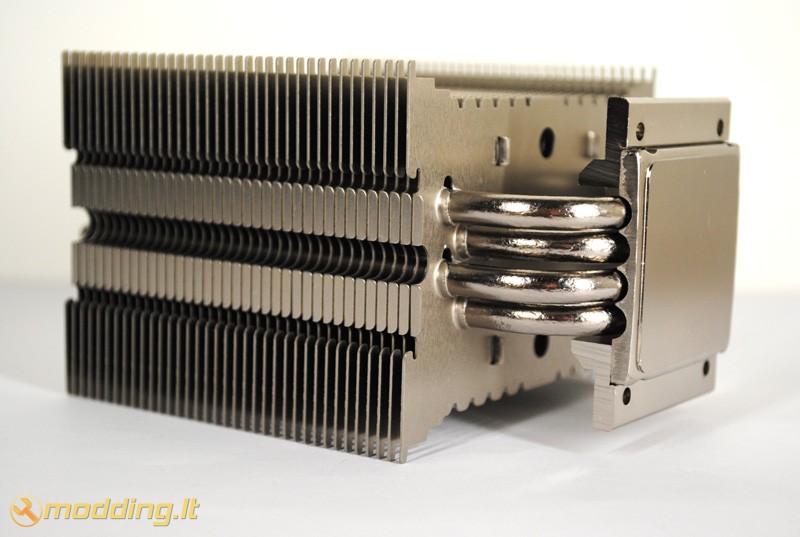

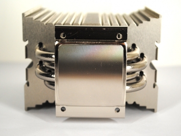

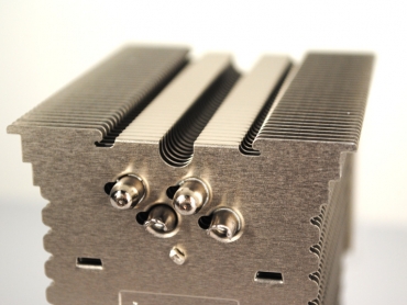

Noctua NH-U9B SE2 aušintuvo radiatorius pagamintas iš 4 šiluminių heatpipe vamzdelių, kurie yra padengti nikeliu ir išlenkti U forma. Radiatoriui pagaminti naudotas varis bei aliuminis. Apačioje sumontuota plokštelė šilumą nuo procesoriaus perduoda į 4 U forma išdėstytus šiluminius heatpipe vamzdelius. Jie šilumą perduoda į 36 plokštelių masyvą. Kadangi 4 šiluminiai heatpipe vamzdeliai išlenkti U forma, tai kiekviename šone gauname po 4 lygiagrečiai išdėstytus vamzdelius. Iš viso pro plokšteles eina 8 vamzdeliai.

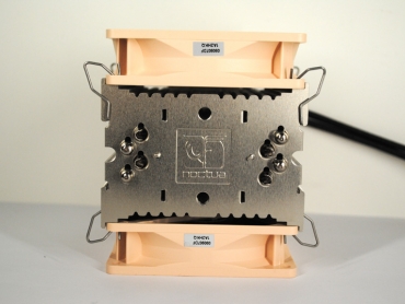

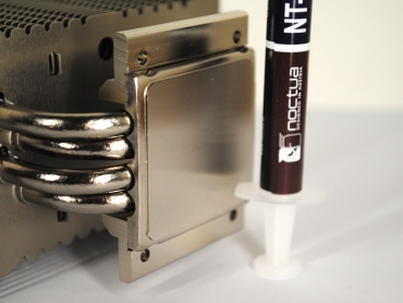

Viršutinėje aušintuvo dalyje matome Noctua įspaustą logotipą. Radiatoriaus šonuose yra grioveliai rėmeliams, kurie skirti ventiliatorių tvirtinimui. Radiatoriaus paviršius, kuriuo jis montuojamas prie procesoriaus, nėra nupoliruotas iki veidrodinio spindesio. Jis tarsi su nedideliais, viena kryptimi orientuotais, grioveliais. Visų plokštelių vidiniai kraštai dantyti.

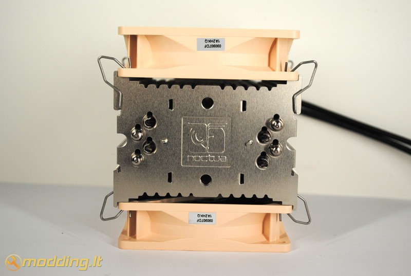

Nuo NH-U12P SE2 aušintuvo, kuris komplektuojamas su 120mm ventiliatoriais, apžvelgiamas NH-U9B SE2 aušintuvas skiriasi nedaug: skiriasi radiatoriaus šonuose esanti standumo briauna - joje yra apvalios formos išpjova. Skiriasi radiatoriaus išmatavimai: NH-U9B SE2 radiatorius yra 33mm žemesnis ir 31mm siauresnis. Radiatoriaus ilgis liko nepakitęs - 71mm.

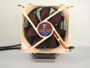

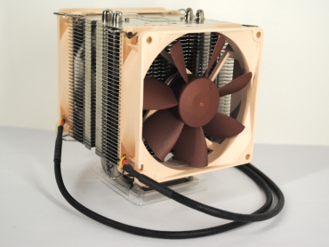

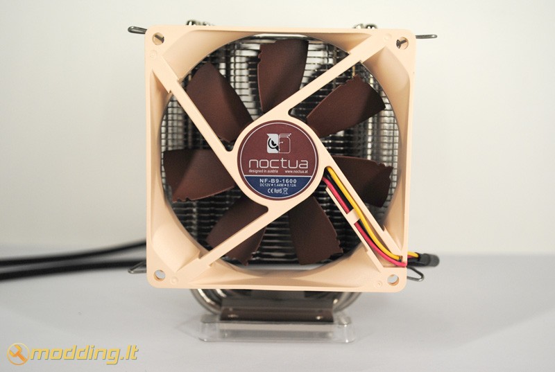

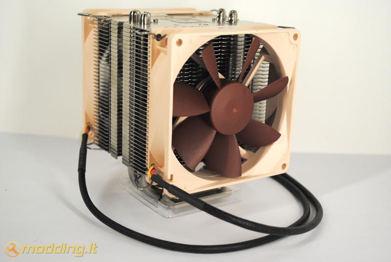

Noctua NF-B9 ventiliatoriai pagaminti panaudojus Vortex-Control Notches technologiją. Naudojant Vortex-Control Notches technologiją, galinės briaunos sūkuriai yra suskaidomi į keletą mažesnių sūkurių, todėl triukšmas yra paskirstomas didesniame dažnių diapazone, todėl yra gerokai mažiau girdimas. Dėl oro srauto nutekėjimo per išpjovas, esančias ant ventiliatoriaus menčių, srautas susimaišo lygiau, tai sumažina turbulenciją, sumažina greičio praradimą ir triukšmo skleidimą. Šis ventiliatorius veikia išties labai tyliai - Ultra Low Noise rėžime jis , gamintojų teigimu, skleidžia vos 7.9 dBa - beveik negirdimas. Tokio mažo triukšmo lygio nepasieksime naudodami 120 mm ventiliatorių.
Naudojant NH-U9B SE2 aušintuvą be triukšmo lygį mažinančių adapterių, jis skleis 17.6 dBa esant 1600 rpm ir 64.3 m³/h oro srautui.

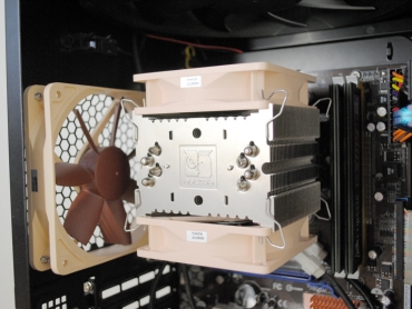

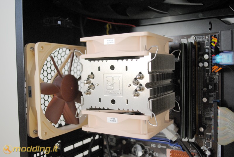

Prieš uždedant ventiliatorių ant radiatoriaus, nepamirškite priklijuoti guminių tarpinių - jos skirtos triukšmo ir vibracijų mažinimui. Aušintuvas montuojamas taip pat, kaip ir NH-U12P SE2, todėl detalizuotą montavimo aprašymą rasite NH-U12P SE2 apžvalgoje.

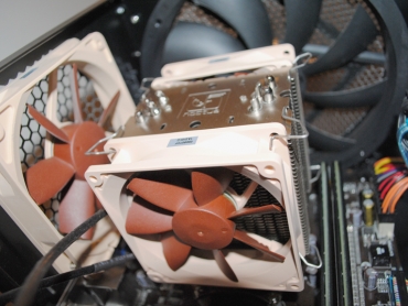

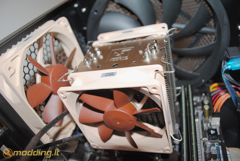

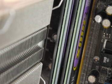

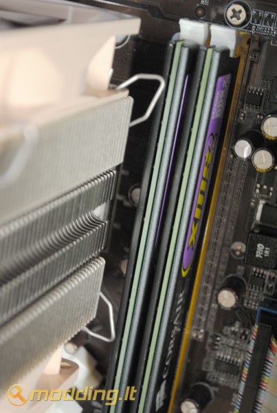

Montuojant Noctua NH-U9B SE2 dėmesį reiktų atkreipti į RAM modulių radiatorių aukštį: jei RAM moduliai žemi - montuojant bėdų ne kils, tačiau jei naudojate RAM modulius su didesniais radiatoriais, pvz. Corsair Dominator - gali kilti keblumų montuojant ventiliatorių tvirtinimo rėmelius, nes jie yra virš RAM modulių. Jei RAM slotai išdėstyti toliau nuo CPU - jokių nepatogumų kilti neturėtų.

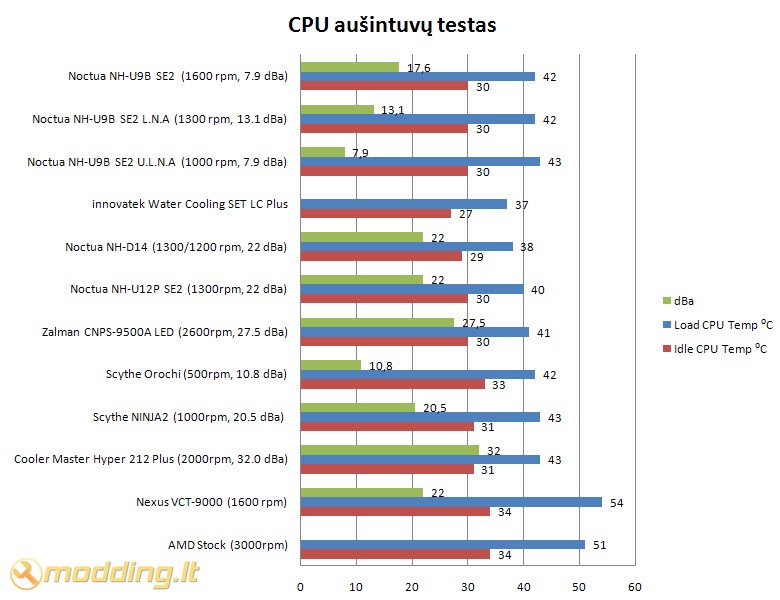

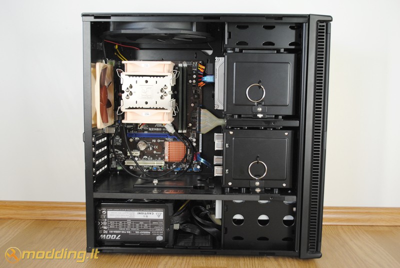

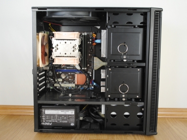

Procesoriaus (CPU) temperatūra testuojama Idle ir Load rėžimais. Load rėžimui naudojama Orthos programa. Temperatūros rodmenys stebėti SpeedFan 4.39 bei PC Probe II V1.04.74 programomis. Testuojant buvo išmėginti U.L.N.A, L.N.A bei paprastas pajungimo rėžimas. Testavimams naudotas Antec Mini P180 korpusas galinėje sienelėje turi Noctua NF-S12B FLX 120 mm orą ištraukiantį aušintuvą (1200rpm, 100.6 m³/h, 1.31 mm H2O), o taip pat viršuje esantį, orą ištraukiantį, Antec 200 mm TriCool ventiliatorių (400 rpm, 39 CFM).
Noctua NH-U9B SE2 aušintuvo rezultatai geri: jis tik dviem laipsniais nusileido 120mm ventiliatoriais aušinamam NH-U12P SE2 aušintuvui. Load temperatūra 42 ⁰C. Naudojant triukšmą mažinančius adapterius, U.L.N.A ir L.N.A, Load rėžime temperatūros buvo taipogi po 42 ⁰C. NH-U9B SE2 aušintuvo rezultatai patenka į geriausiųjų modding.lt apžvelgtų aušintuvų penketuką. Lyginant triukšmo lygius, aušintuvas nenusileido net ir Noctua modeliams, kurie aušinami NF-P12 ar NF-P14 FLX ventiliatoriais.

  • esant aukštiems RAM radiatoriams gali kilti keblumų montuojant ventiliatoriaus rėmelius
Noctua NH-U9B aušintuvo testo rezultatai, lyginant su kitais, yra išties geri: jis vos keliais laipsniais atsiliko nuo didesniųjų Noctua modelių, tokių kaip NH-U12P SE2 ir NH-D14. Įskaitant tai, jog NH-U9B SE2 aušinamas dviem 92 mm NF-B9 bei radiatorius yra gerokai mažesnių matmenų nei kitų - rezultatai puikūs. Vienintelis dalykas, kuris galėtų nuliūdinti yra tas, jog esant aukštiems RAM radiatoriams (pvz. Corsair Dominator) gali kilti keblumų montuojant ventiliatoriaus rėmelius. Jei RAM slotai išdėstyti toliau nuo CPU - jokių nepatogumų kilti neturėtų. Noctua NH-U9B SE2 aušintuvas yra puikus pasirinkimas tiems, kieno sistemoje nėra pakankamai vietos NH-U12P SE2 ar NH-D14 ventiliatoriams. Nors ir aušinamas 92mm ventiliatoriais - Noctua NH-U9B SE2 aušintuvas pasižymi geru efektyvumu ir tyliu ventiliatorių veikimu. Džiugu tai, jog šis Noctua modelis yra gerokai pigesnis nei kiti, jo kaina USD 59.99 (150Lt). Susumavus visus pliusus ir minusus, Noctua NH-U9B SE2 aušintuvui suteikiamas modding.lt renkasi įvertinimas.
