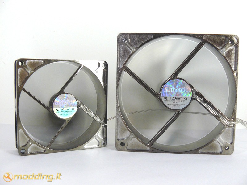

SilenX kompanija jums jau šiek tiek žinoma: neseniai mano kolega ExT apžvelgė šios komoanijos chipseto aušinimui skirtą aušintuvą SilenX IXN-40C. Tęsdamas pažintį su šios kompanijos produkcija, šiandieną jums pristatau du SilenX ventiliatorius: 92mm ir 120mm SilenX IXTREMA Pro Series ventiliatorius. Ant pakuotės gamintojas nurodo " The world's best noise-to-airflow ratio" - labai drąsus pasisakymas. Pažiūrėkim, ko jie verti ištiesų.

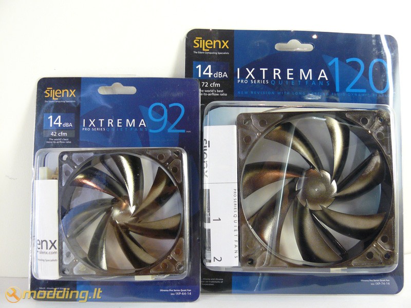

SilenX IXTREMA Pro Series ventiliatoriai supakuoti permatomos plasmasės dėžutėse, ant kurių priekinės dalies nurodyti minimalūs dBa ir CFM lygiai. Galinėje dalyje nurodytos ventiliatorių charakteristikos, aprašomi gaminio ypatumai bei nurodyta komplektacija.
Ant 120mm ventiliatoriaus pakuotės nurodyta, jog jo keliamas triukšmo lygis yra 11 dBA, tačiau tinklapyje nurodoma, jog 14 dBA.  Taipogi skiriasi galios ir stiprio reikšmės. Kažkokiu būdu ant pakuotės atsidaro netikslumai, kurie gerokai klaidina pirkėjus. Tikiuosi, jog tai tik atsitiktinumas.

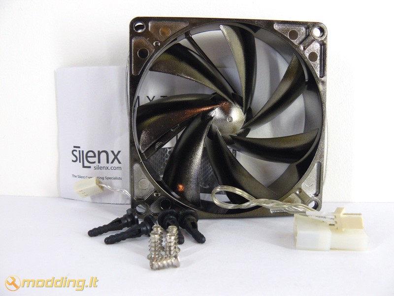

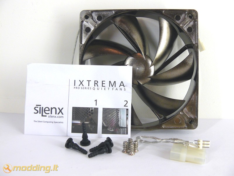

  • ventiliatorių
  • 4 vnt. tvirtinimo varžtų
  • 4 vnt. tvirtinimo guminių "varžtų"
  • Molex pajungimo adapterį

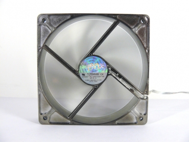

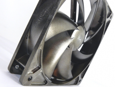

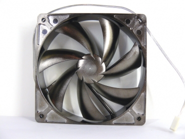

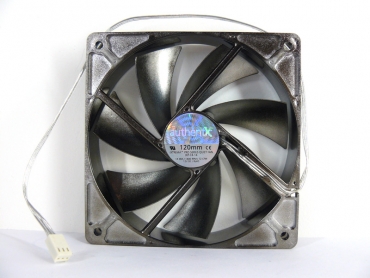

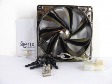

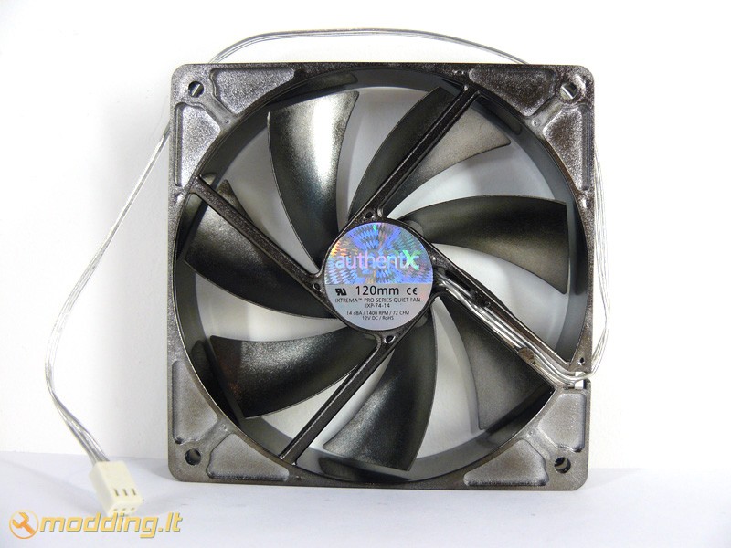

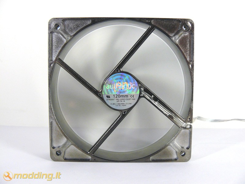

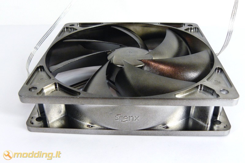

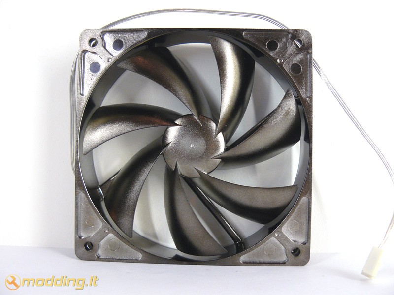

SilenX IXTREMA Pro Series 120mm ventiliatorius nudažytas rudai-sidabrine spalva, jo rėmas standartinis kaip ir visų ventiliatorių, tačiau rėme yra papildomos skylės - jų paskirtis man liko neaiški. Maitinimo laidas turi sidabrinės gumos apvalkalą, naudojamas 3 pin jungtukas. Komplekte pateikiamas papildomas adapteris, kuris leis ventiliatorių jungti prie 4pin Molex jungties. Komplekte taipogi pateikiami tvirtinimo varžtai: keturi geležiniai bei keturi guminiai tvirtinimo elementai, skirti vibracijų sumažinimui.
Šis ventiliatorius sukasi 1400 rpm greičiu, sudarydamas 72.0 CFM (122.3m³/h) oro srautą. Kiek aš suprantu 14 dBa - minimalus ventiliatoriaus triukšmo lygis, jam veikiant nuo 8V. Tuomet neaišku, kiek triukšmo ventiliatorius skleis sukdamasis 1400 rpm greičiu. Ant pakuotės gamintojas nurodo " The world's best noise-to-airflow ratio" - labai drąsus pasisakymas. Kuomet nenurodomi minamlūs bei maksimalūs triukšmo ir oro srauto lygiai - labai sunku susigaudyti, kokie triukšmo/oro srauto santykiai gaunami.  Pagal gamintojo nurodomus duomenis šis ventiliatorius turi gerą oro srauto/rpm santykį: IXP-74-14 šis rodiklis būtų 0.087, Noctua NF-S12B FLX - 0.083, NB-BlackSilentPRO PL-2 120mm - 0.068, Fractal Design Silent Series 120mm - 0.065, NB-BlackSilentFan XLP 120mm - 0.064. Beliko sužinoti, kokie bus CPU aušinimo rezultatai.

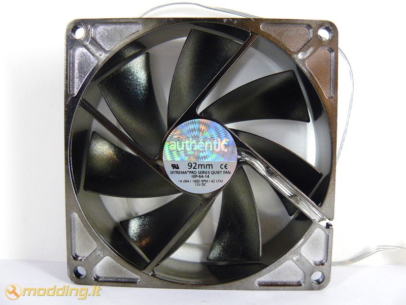

SilenX IXTREMA Pro Series 92mm ventiliatorius IXP-64-14

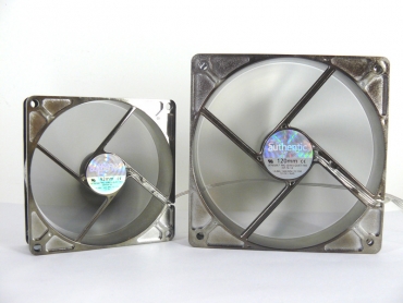

Šis ventiliatorius yra identiškas aprašytam 120mm ventiliatoriui, tik skiriasi jo dydis - tai 92mm ventiliatorius.

IXP-64-14 ventiliatorius, gamimntojų teisigmu, veikdamas 1600 rpm greičiu, skleis 14 dBa - skaičius įspūdingas, tačiau įjungus ventiliatorių jo triukšmas man pasirodė tikrai didesnis nei 14 dBa. Dėja, neturiu dBa lygio matavimo prietaiso ir tenka pasikliauti tik palyginimu su kitais ventiliatoriais.

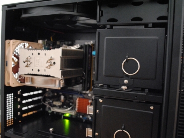

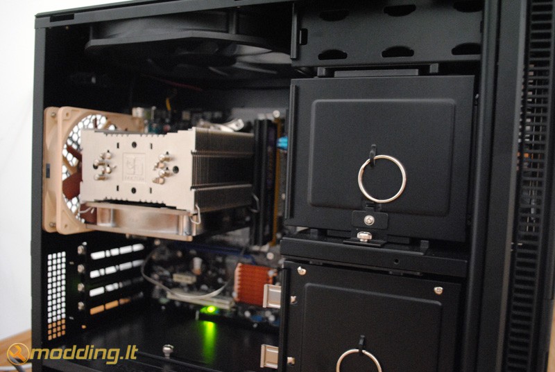

SilenX IXTREMA Pro Series IXP-74-14 ventiliatorius sumontuojamas ant Noctua NH-U12P SE2 radiatoriaus.
  • CPU Cooler - Noctua NH-U12P SE2 radiatorius su skirtingais ventiliatoriais

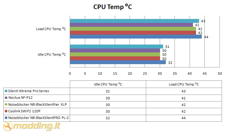

Procesoriaus (CPU) temperatūra testuojama Idle ir Load rėžimais. Load rėžimui naudojama Orthos programa. Temperatūros rodmenys stebėti SpeedFan 4.39 bei PC Probe II V1.04.74 programomis. Testavimams naudotas Antec Mini P180 korpusas galinėje sienelėje turi Noctua NF-S12B FLX 120mm orą ištraukiantį aušintuvą (1200rpm, 100.6 m³/h, 1.31 mm H2O), o taip pat viršuje esantį, orą ištraukiantį, Antec 200mm TriCool ventiliatorių (400rpm, 39 CFM).
Testuose palygintos CPU temperatūros aušinant jį Noctua NH-U12P SE2 aušintuvu naudojant vieną SilenX IXTREMA Pro Series 120mm, vieną SWiF2 120P ventiliatorių, vieną NB-BlackSilentPRO PL-2, vieną NB-BlackSilentFan XLP arba vieną Noctua NF-P12 ventiliatorių. Visų ventiliatorių apsukos nustatytos 1000 rpm panaudojus Noiseblocker NB-Fanspeed Controller.
Kad ir kokie šūkiai būtų rašomi ant pakuotės - testai parodo tikrąjį ventiliatoriaus efektyvumą: SilenX IXTREMA Pro Series 120mm IXP-74-14 ventiliatorius nerodo gerų rezultatų, tačiau jis aplenkė vieną testuose dalyvavusį ventiliatorių ir neliko paskutinis.
