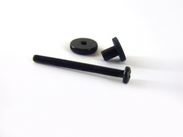

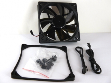

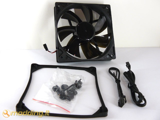

  • NB-BlackSilentPRO PL-2 120mm ventiliatorių

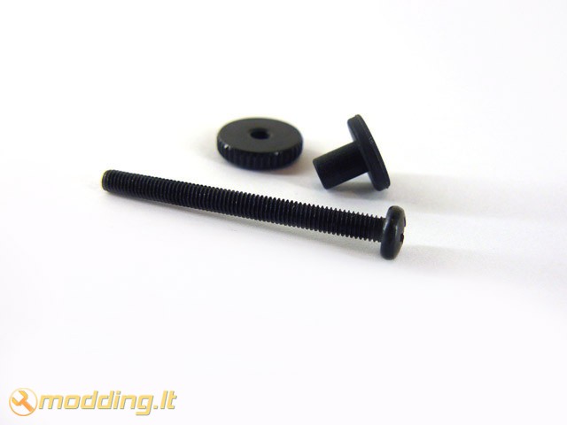

  • 4 vnt. tvirtinimo varžtus
  • 4 vnt. tvirtinimo veržles
  • 4 vnt. tvirtinimo gumines poveržles
  • 1 vnt. guminę tarpinę
  • 2 vnt. skirtingų ilgių pajungimo adapterius (20cm ir 50cm)

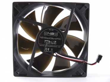

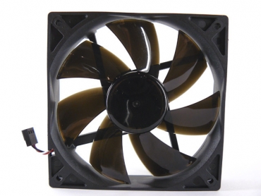

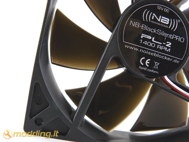

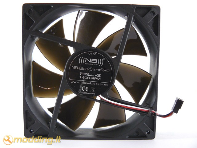

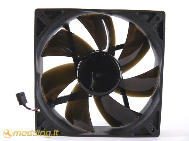

NB-BlackSilentPRO PL-2 dizainas primena NB-BlackSilentFan XLP ventiliatorių, tačiau propeleris ne melsvos, o tamsiai rudos-juodos spalvos. Propeleris turi 7 mentes, kurios pagamintos iš permatomo plastiko. Ventiliatoriaus rėmas standartinis. Prie ventiliatoriaus prijungtas trumpas laidas, kuris gali būti prailgintas naudojant komplekte esančius 20cm ar 50cm adapterius.
Ventiliatoriaus minimalios apsukos yra 680 rpm esant 4.5V startinei įtamapai, maksimalios - 1400 rpm. Veikdamas 1400 rpm rėžimu jis skleidžia 20dBA bei sukuria 96.0 m³/h oro srautą. Šie parametrai yra žemesni nei senesniojo NB-BlackSilentFan XLP modelio tiek rpm/oro srauto santykiu , tiek oro spaudimu.

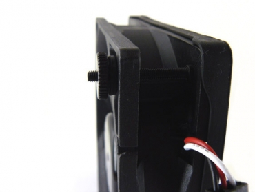

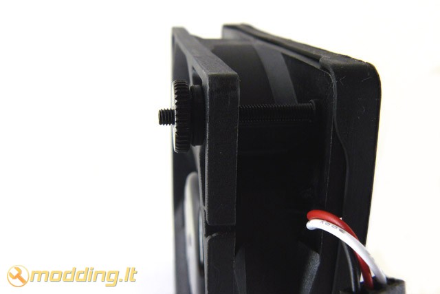

Noiseblocker NB-BlackSilentPRO PL-2 120mm ventiliatoriaus komplekte yra po 4 vienetus tvirtinimo varžtų bei veržlių su guminėmis poveržlėmis. Taipogi yra viena tarpinė, kuri montuojama tarp korpuso ir vantiliatoriaus. Visi šie patobulinimai skirti sumažinti ventiliatoriaus į korpusą perduodamas vibracijas.

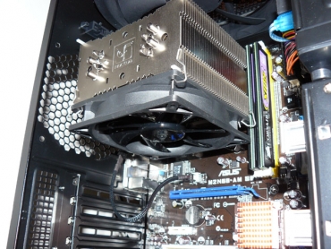

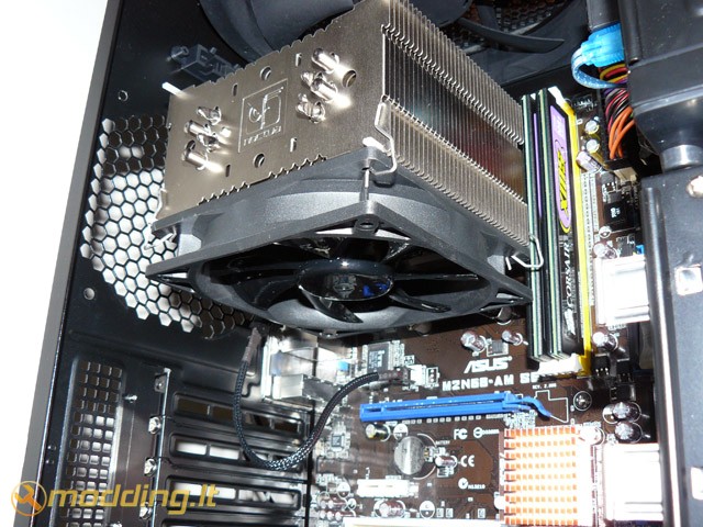

  • CPU Cooler - Noctua NH-U12P SE2 radiatorius su skirtingais ventiliatoriais
Procesoriaus (CPU) temperatūra testuojama Idle ir Load rėžimais. Load rėžimui naudojama Orthos programa. Temperatūros rodmenys stebėti SpeedFan 4.39 bei PC Probe II V1.04.74 programomis. Testavimams naudotas Antec Mini P180 korpusas galinėje sienelėje turi Noctua NF-S12B FLX 120mm orą ištraukiantį aušintuvą (1200rpm, 100.6 m³/h, 1.31 mm H2O), o taip pat viršuje esantį, orą ištraukiantį, Antec 200mm TriCool ventiliatorių (400rpm, 39 CFM).

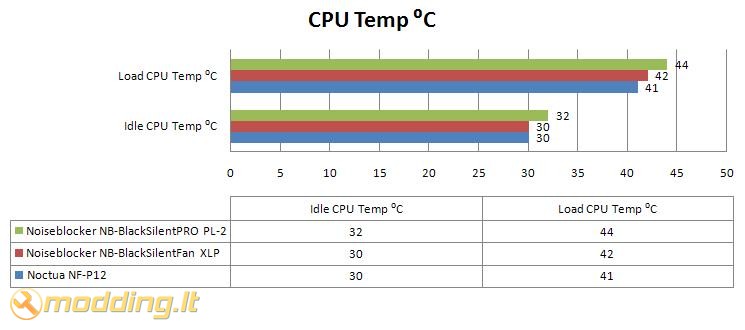

Testuose palygintos CPU temperatūros aušinant jį Noctua NH-U12P SE2 aušintuvu naudojant vieną NB-BlackSilentPRO PL-2, vieną NB-BlackSilentFan XLP arba vieną Noctua NF-P12 ventiliatorių. Visų ventiliatorių apsukos nustatytos 1000 rpm panaudojus Noiseblocker NB-Fanspeed Controller.
Testo rezultatai atspindi teorinius skaičiavimus: NB-BlackSilentPRO PL-2 ventiliatorius turi mažiausią santykinį oro srauto lygį bei oro spaudimą, 1000 rpm jis būtų 68 m³/h bei 0.9 mm H2O spaudimas (laikant, jog priklausomybės tarp rpm su oro srautu ir su spaudimu yra tiesinės). Tuo tarpu NB-BlackSilentFan XLP sukurtų 69 m³/h oro srautą, 1.32 H2O spaudimą. Noctua NF-P12 - 71.0 69 m³/h oro srautą bei 1.29 H2O spaudimą.
NB-BlackSilentPRO PL-2 ventiliatoriaus rezultatai nusileido NB-BlackSilentFan XLP rezultatams 2 ⁰C tiek Idle, tiek Load rėžimuose. Šio ventiliatoriaus charakteristikos ir koplektacija yra labiau specializuota jį naudoti kaip korpuso aušintuvą.
