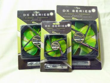

Visi DX serijos aušintuvas skiriasi tik dydžių bei techniniais parametrais (greitis, oro srautas, paleidimo įtampa). Išoriškai jie visiškai vienodi. Visi aušintuvai supakuoti į standartines daugelio gamintojų naudojamas skaidžias dėžutes. Dėžučių nugarėlė labai informatyvi. Joje pateikti visi konkretaus aušintuvo techniniai parametrai bei aušintuvo savybės.

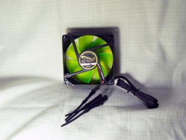

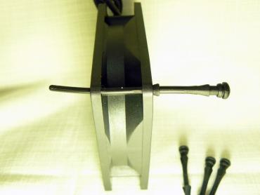

Prie kiekvieno aušintuvo yra pridėti 4 guminiai tvirtinimo elementai "
Vibekiller bolts".
Jais aušintuvą galima įmontuoti labai paprastai, nesinaudojant jokiais papildomais įrankiais.
Jie sugeria parazitinę aušintuvų keliamą vibraciją ir neleidžia jai pereiti į kompiuterio korpusą.

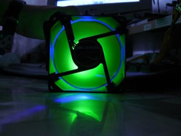

Verta paminėti, kad aušintuvo mentės šviečia UV šviesoje. Kiekvieno aušintuvo maitinimo kabeliukas yra "susleevintas", t.y. įvilktas į specialų juoda vamzdelį. O, taip pat, kiekvienam aušintuvui yra suteikiama 10 metų garantija, kas rodo, kad aušintuvai yra tikrai patikimi ir ilgaamžiai.

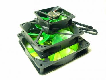

Kaip jau minėjau, aušintuvai tarpusavyje skiriasi tik techniniais parametrais. Šių parametrų apžvalgą pateikiu lentelėje:| Modelis | DX08-1200 | DX08-1600 | DX12-600 | DX12-900 | DX12-1200 | DX14-700 | DX14-1200 |

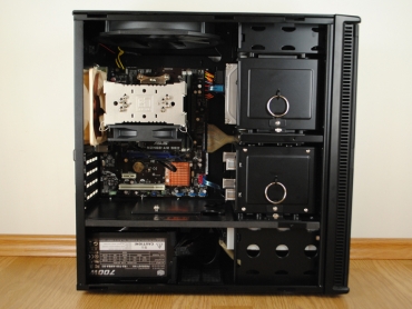

- CPU Cooler - Noctua NH-U12P SE2 radiatorius su skirtingais ventiliatoriais
- Case - Antec Mini P180
- Mainboard - Asus M2N68-AMSE2
- CPU - AMD ATHLON 64 X2 Dual-Core 5000+ AM2 (65W)
- RAM - Corsair DDR2 KIT 2X1G 800MHZ TWIN2X2048-6400 G
- HDD - SEA BARRACUDA 160GB 7200rpm
- PSU - Cooler Master Silent Pro M700
- Case Fans - Noctua NF-S12B FLX 120mm (1200rpm, 100.6 m³/h, 1.31 mm H2O), Antec 200mm TriCool (400rpm, 39 CFM)

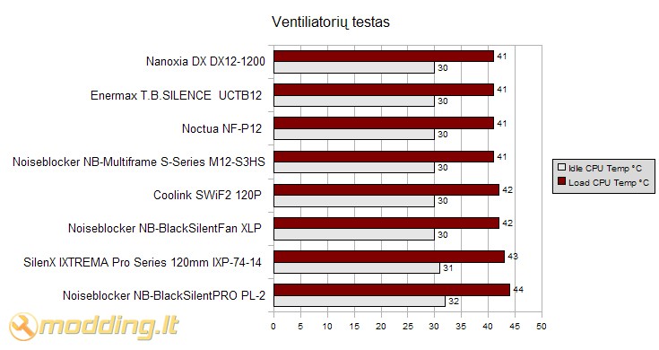

Procesoriaus (CPU) temperatūra testuojama Idle ir Load rėžimais. Load rėžimui naudojama Orthos programa. Temperatūros rodmenys stebėti SpeedFan 4.39 bei PC Probe II V1.04.74 programomis. Testavimams naudotas Antec Mini P180 korpusas galinėje sienelėje turi Noctua NF-S12B FLX 120mm orą ištraukiantį aušintuvą (1200rpm, 100.6 m³/h, 1.31 mm H2O), o taip pat viršuje esantį, orą ištraukiantį, Antec 200mm TriCool ventiliatorių (400rpm, 39 CFM).
Testuose palygintos CPU temperatūros aušinant jį Noctua NH-U12P SE2 aušintuvu naudojant vieną Nanoxia DX DX12-1200, vieną NB-Multiframe S-Series M12-S3HS , vieną Enermax T.B.SILENCE UCTB12, vieną SilenX IXTREMA Pro Series, vieną SWiF2 120P ventiliatorių, vieną NB-BlackSilentPRO PL-2, vieną NB-BlackSilentFan XLP arba vieną Noctua NF-P12 ventiliatorių. Visų ventiliatorių apsukos nustatytos 1000 rpm panaudojus Noiseblocker NB-Fanspeed Controller.

Nanoxia DX ventiliatorių pliusų persvara tikrai ženkli. O ir minusas yra gan nežymus. Vis vien, naudojant masiškai gaminamus greičio reguliatorius, nenusileisit iki tokių įtampų. Apskritai, aušintuvai tikrai šaunūs. Tylūs, gražūs, gerai aušina. Aušintuvų gamyboje naudojamos technologijos užtikrina ilgą tarnavimo trukmę ir aukštus energetinius rodiklius. Nanoxia siūlo platų aušintuvų matmenų ir greičių pasirinkimą, todėl kiekvienas galės susirasti aušintuvą pagal savo poreikius. Nesileisdamas į bereikalingus diskursus, Nanoxia DX serijos aušintuvams skiriu
