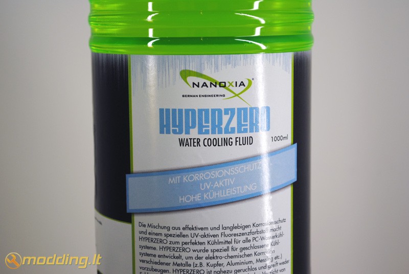

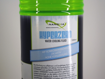

Nanoxia Hyperzero Water Cooling Fluid - tai skystis, skirtas užpildyti PC aušinimo vandeniu sistemas. Toks skystis apsaugos aušinimo sistemos elementus nuo korozijos, todėl jie funkcionuos ilgiau. Nanoxia kompanija siūlomos produkcijos asortimemente jau turi aušinimo vandeniu sistemų fluidą pavadinimu Iceglow, kuris turi neblogą pasisekimą. Naujasis HyperZero fluidas pirkėjams pateikiamas 1000 ml buteliuose, yra "ready to use" - tai reiškia, jog jis jau paruoštas naudojimui ir neturi būti skiedžiamas distiliuotu vandeniu. Beto, HyperZero yra UV reaktyvus, kas turėtų patikti moderiams. Beliko išsiaiškinti jo aušinimo savybes.

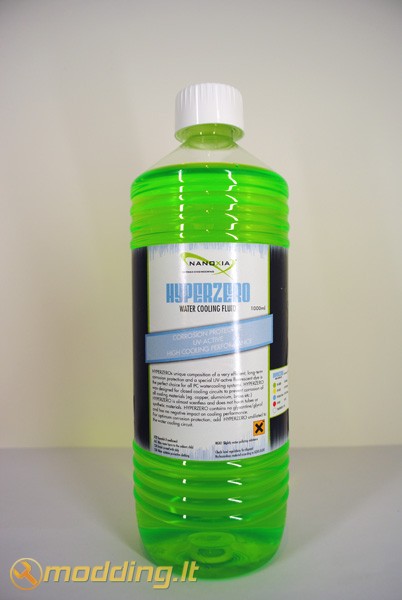

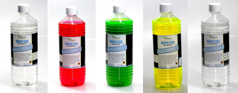

Nanoxia Hyperzero Water Cooling Fluid kompiuterių aušinimo sistemų užpildymui skirtas skystis pirkėjams pateikiamas 1000 ml permatomo plastiko buteliuose. Skystis jau sudozuotas ir pilnai paruošta panaudojimui, todėl jo nereikia skiesti nei distiliuotu vandeniu nei jokiu kitu skysčiu. Kaip matote, mano apžvelgiamas HyperZero yra žalios spalvos.

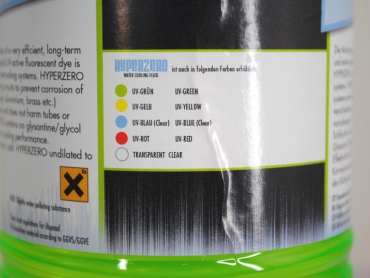

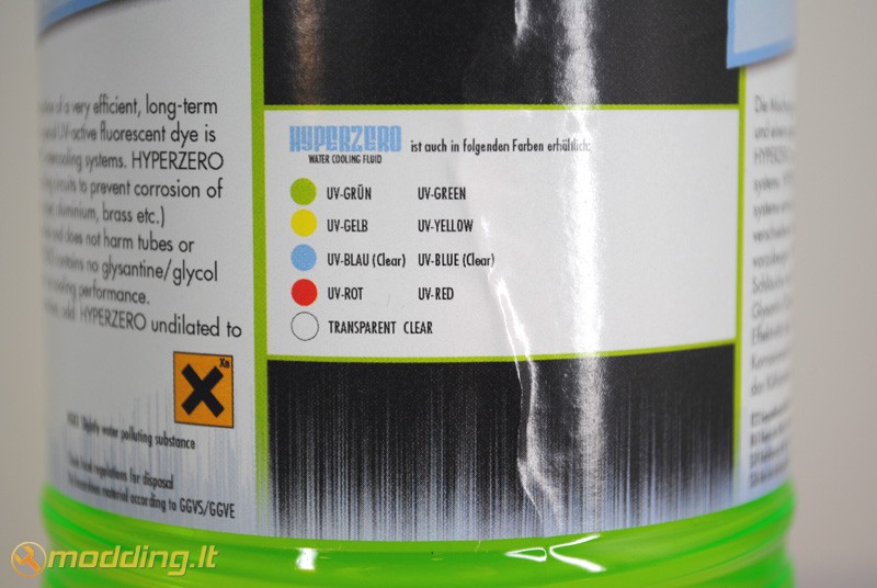

Nanoxia Hyperzero Water Cooling Fluid skystis siūlomas šių spalvų:
  • HyperZero Coolant - UV Blue 1000 ml
  • HyperZero Coolant - UV Red 1000 ml
  • HyperZero Coolant - UV Green 1000 ml
  • HyperZero Coolant - UV Yellow 1000 ml
  • HyperZero Coolant - Clear 1000 m

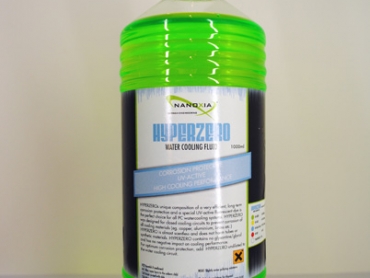

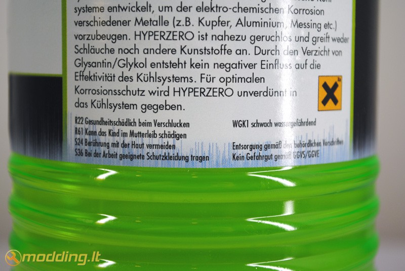

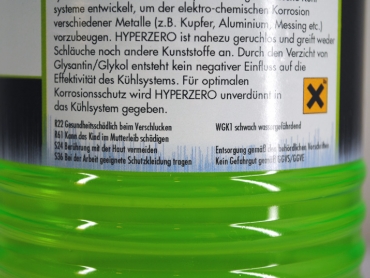

Hyperzero Water Cooling Fluid sudėtis: distiliuotas vanduo, antikoroziniai priedai bei UV reaktyvūs priedai. Gaminys tinka tiek aliumininiams, tiek variniams aušinimo elementams. HyperZero fluidas suteikia ne tik antikorozinė apsaugą, tačiau ir biologinę - aušinimo sistemos skystyje neatsiras jokių biologinių darinių. Savaime aišku, jog šiame skystyje yra cheminių medžiagų, todėl reikia laikytis tam tikrų naudojimosi saugos taisyklių:
  • kenksmingas nuryjus
  • saugoti nuo vaikų
  • vengti kontakto su oda
  • naudoti apsaugines rankų pirštines

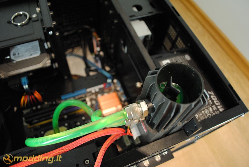

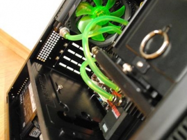

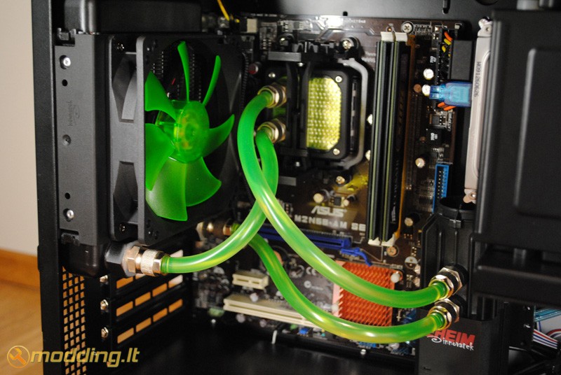

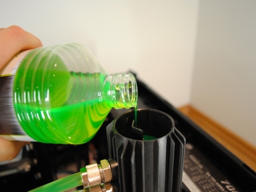

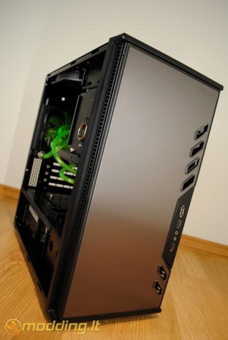

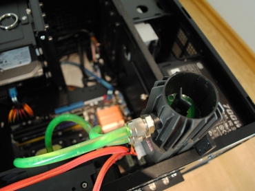

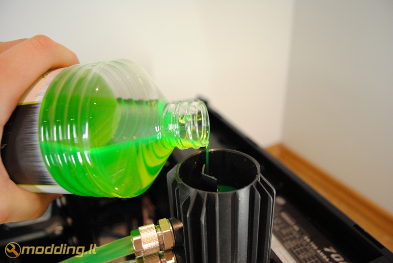

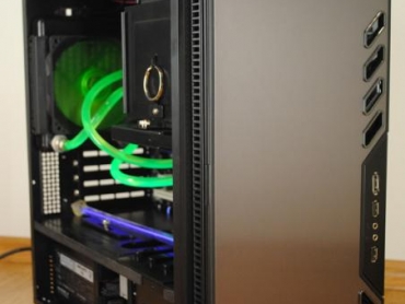

Norėdamas aušinimo sistemą užpildyti naujuoju Nanoxia Hyperzero Water Cooling Fluid skysčiu visų pirma išleidau senąjį aušinimo skystį, tai buvo distiliuotas vanduo su specialiu antikoroziniu priedu. Kuomet sistemoje pilnai neliko senojo skysčio - sistemą užpildžiau HyperZero skysčiu. Kadangi ne visa sistema užsipildė - teko pajungti pompą ir iš sistemos pašalinti oro burbulus. Kuomet burbulai išvaromi į pompoje esantį rezervuarą, atidarom rezervuarą ir pripilame daugiau HyperZero skysčio. Norėdamas įsitikinti jog sistema sandari - įjungiau pompą ir palikau valandai veikti. Skysčio nutekėjimų nebuvo, todėl PC buvo paruoštas naudojimui.
Mano naudojamos watercooling sistemos užpildymui pakako apie ketvirtadalio butelio tūrio (~250 ml), todėl ateityje butelio tūrio dar užteks ~3 pildymams.

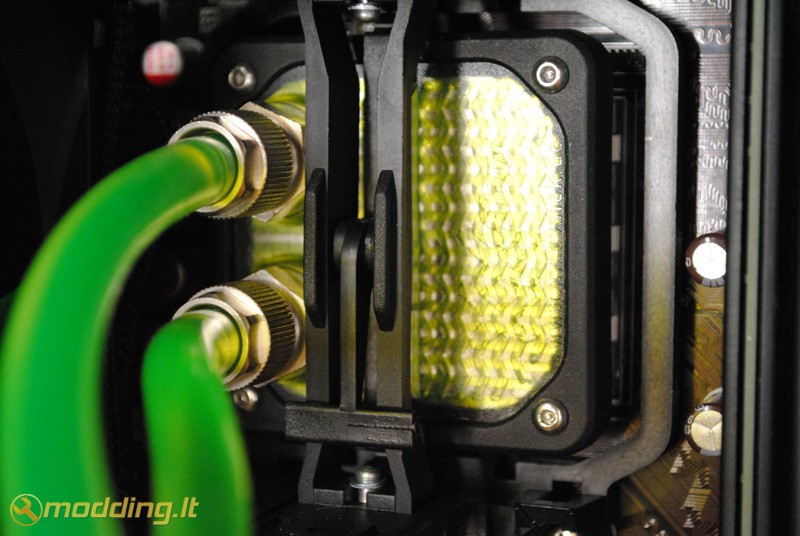

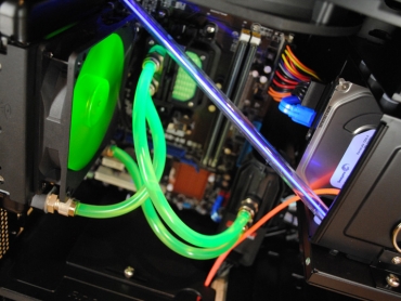

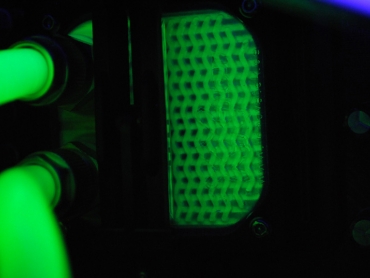

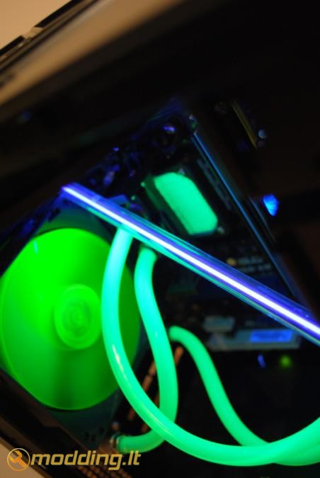

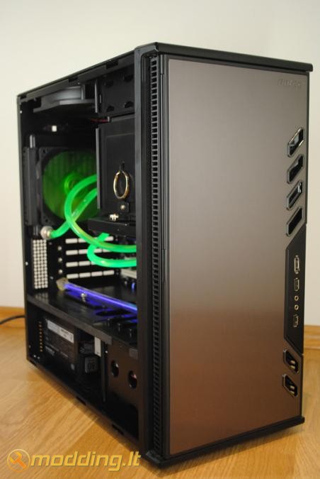

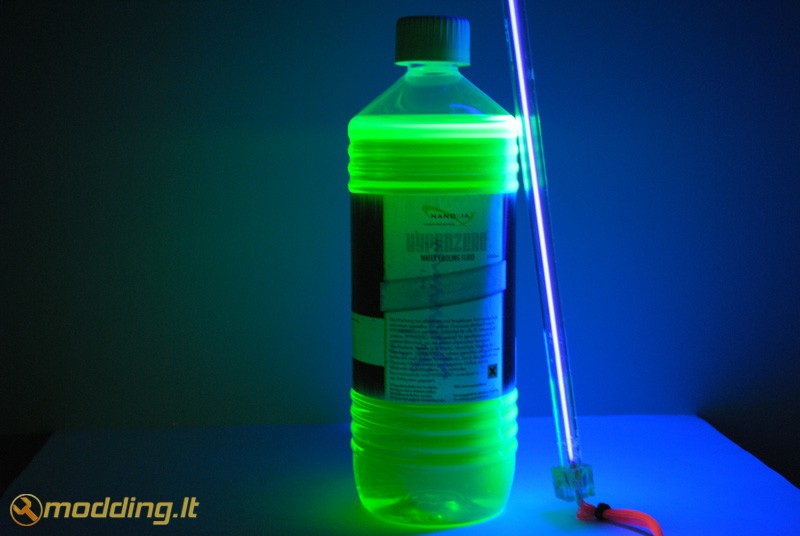

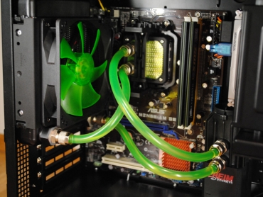

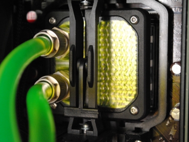

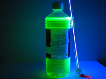

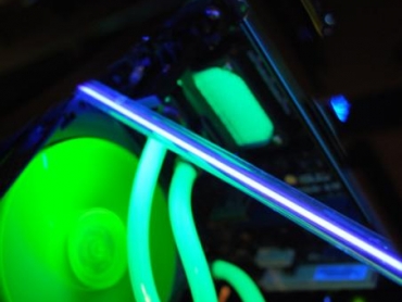

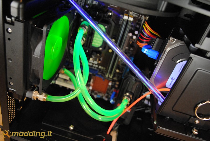

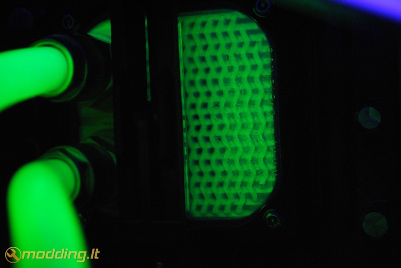

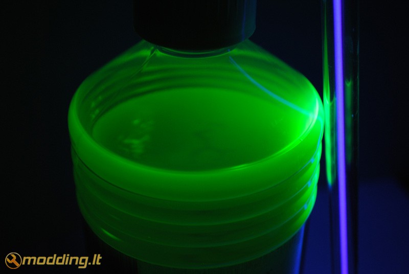

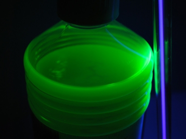

Sistema atrodo tikrai šauniai. Jei domitės kompiuterių modingu bei turite watercooling sistemą, HyperZero fluidas gali gerokai ją pagražinti. Kadangi produktas siūlomas kelių spalvų - visuomet išsirinksite labiausiai tinkančią prie bendro modifikuoto PC vaizdo. Pateikiu surinkto PC watercooling sistemos, užpildytos HyperZero skysčiu, foto. O taipogi - foto UV šviesoje.

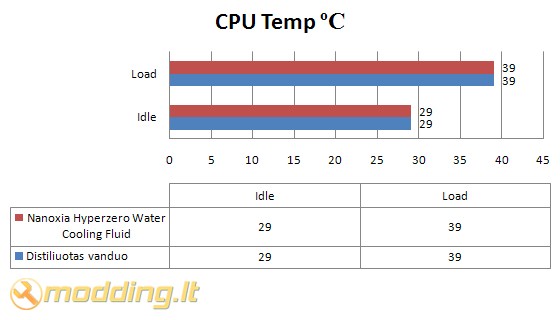

Procesoriaus (CPU) temperatūra testuojama Idle ir Load rėžimais. Load rėžimui naudojama Orthos programa. Temperatūros rodmenys stebėti SpeedFan 4.39 bei PC Probe II V1.04.74 programomis. Testavimams naudotas Antec Mini P180 korpusas turi viršuje esantį, orą ištraukiantį, Antec 200mm TriCool ventiliatorių (400rpm, 39 CFM), bei orą ištraukiantį Nanoxia DX12-1200 (1200rpm, 78.5 m³/h) ventiliatrių ant radiatoriaus, esantį galinėje korpuso sienelėje.
Nanoxia Hyperzero Water Cooling Fluid aušinimo rezultatai tokie patys, kaip ir distiliuoto vandens. Šis gaminys nėra skirtas efektyvumo pagerinimui - jis skirtas apsaugai nuo korozijos. Tiems, kas ieško aušinimo sistemos užpildo, pagerinančio aušinimo savybes, galėčiau parekomenduoti išmėginti Nanoxia SpeedFlow užpildą.
